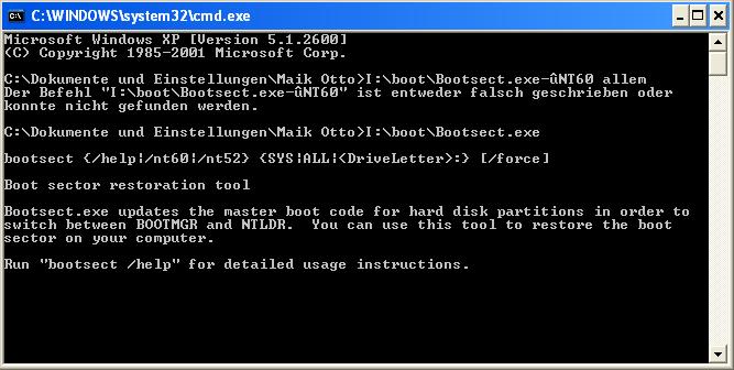

Das geht ja schon bei 1. los: "Laufwerk: \boot\ Bootsect.exe-ûNT60 allem". Wenn ich das eingebe kommt eine Fehlermeldung (siehe Bild). Wenn ich allerdings nur Laufwerk: \boot\ Bootsect.exe eingebe kommt zwar keine Fehlermeldung, aber daraus werde ich auch nicht schlau.
Könnte mir bitte mal jemand erklären was ich dort eingeben muss?

Du bist Opfer einer schlechten Zeichenkodierung geworden. Das heisst nicht
sondern
\boot\bootsect.exe /NT60
Ersetzte also jedes "-û" in deiner Anleitung durch /, dann sollte das gehen. Und zwischen den Befehl und die Option (die durch / markiert wird), gehört ein Leerzeichen.
