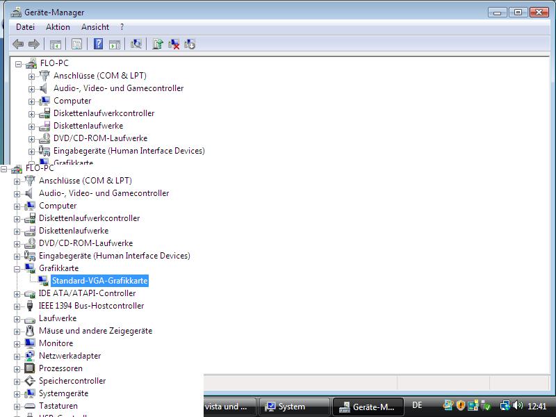

Schaue doch mal nach, ob ein AGP - Port im Gerätemanager vorhanden ist.
wo soll diese anzeige eines agp-ports sein? ist mir neu, dass sowas im gerätemanager auffindbar ist.
s. anhang
das kann doch nicht sein!
wollte gerade den neuesten catalyst vista treiber installieren. funzt auch soweit gut, mit der kleinen einschränkung, dass er nur das ati installationscenter, warcraft demo usw. installieren will/kann, aber keine spur von den display-treibern. hat zur folge, dass ich immer noch mit einer standard vga graka fahre.
das kann's doch nicht sein? bitte was soll ich jetzt noch ausprobieren?
das problem hatte sich ja bei winxp schon angedeutet, aber wer hätte gedacht, dass es nach einer neuinstallation und sogar anderes bs immer noch besteht - ist meine graka defekt oder an was kann das liegen?
gott bin ich angepisst..es hätt doch jetzt einfach mal glatt gehen können oder...:(

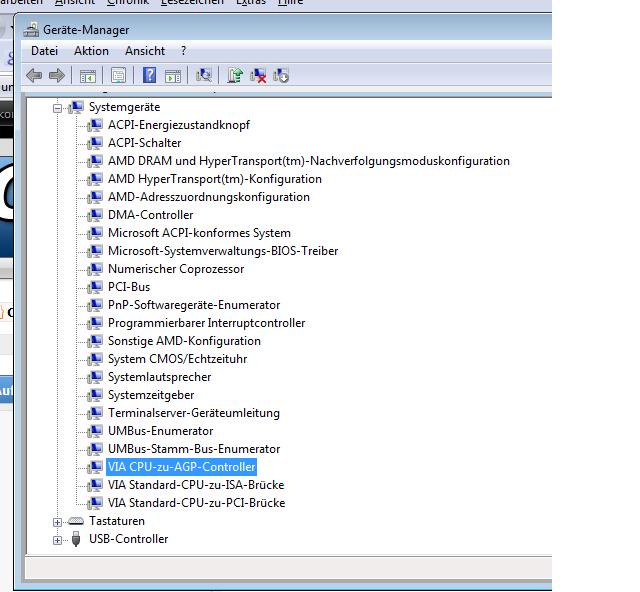

Unter Systemgeräte. Dort ist auch der PCI-Bus....
ich häng mal was an..steig da nicht so durch..ist da alles okay oder?
Ja. Alles korrekt installiert. Vista hatte die Treiber schon mit dabei.
