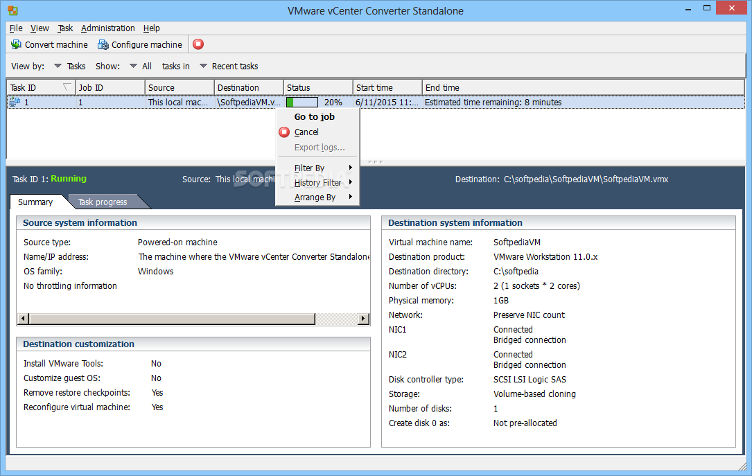

Du brauchst eine P2V Konvertierung. Diese passt die Systemtreiber deiner Windows-Installation an, sodass diese VMware kompatibel sind. Am besten du fährst Windows an einem separaten PC im Netzwerk hoch. Danach mit dem Vmware Standalone konverter direkt zu VMware Fusion konvertieren.
Persönlich habe ich bisher nur ESXI Server oder Vmware VCSA als Ziel gehabt. Falls ein direkter Import zu VMware Fusion nicht möglich ist, kannst du auch erstmal alles in einen Ordner speichern und dann manuell in Fusion einbinden.
Der Standalone Konverter entfernt störende Treiber, wandelt alles in eine vmdk um, und legt die virtuelle Hardware fest.
<<< Beispielbild >>>
