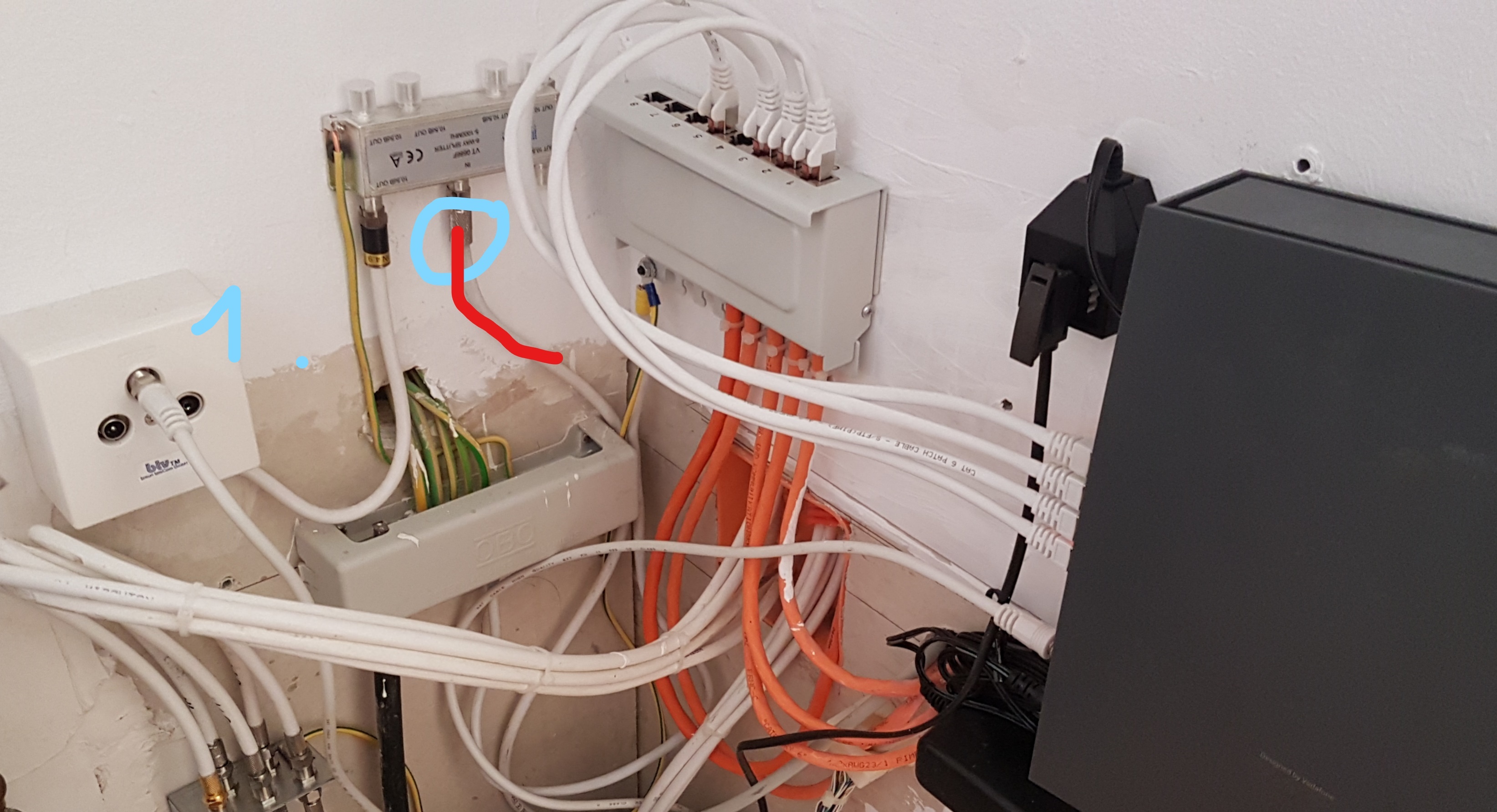

Ich habe gleiche Gegebenheiten. Der Übergabepunkt im Heizungsraum 15 m entfernt.
Die Vodafone Zuleitung(rot) geht zuerst auf den Splitter. Leerrohr bis zum Hauptanschluss des Hauses verlegt. Wenn das ist vorhanden, Vodafone installiert dir die Multimedia Steckdose(1) auch im Wohnzimmer wenn eine Leerrohr oder saubere Coax Verbindung bis dahin besteht.
Für ein Bungalow ein WLAN Master(Provider Router) manchmal reicht. Optimal ist das nicht.
Ich empfehle eine LAN (Orange Leitungen) Sternverbindung aus dem Knotenpunkt des Hauses und nach Bedarf dedizierte Acces Points Verwendung . Siehe Foto.
Alternative Lösung:
Router im Wohnzimmer geschickt platziert und eine LAN Rückführung auf den Switch im Knotenpunkt des Hauses.
