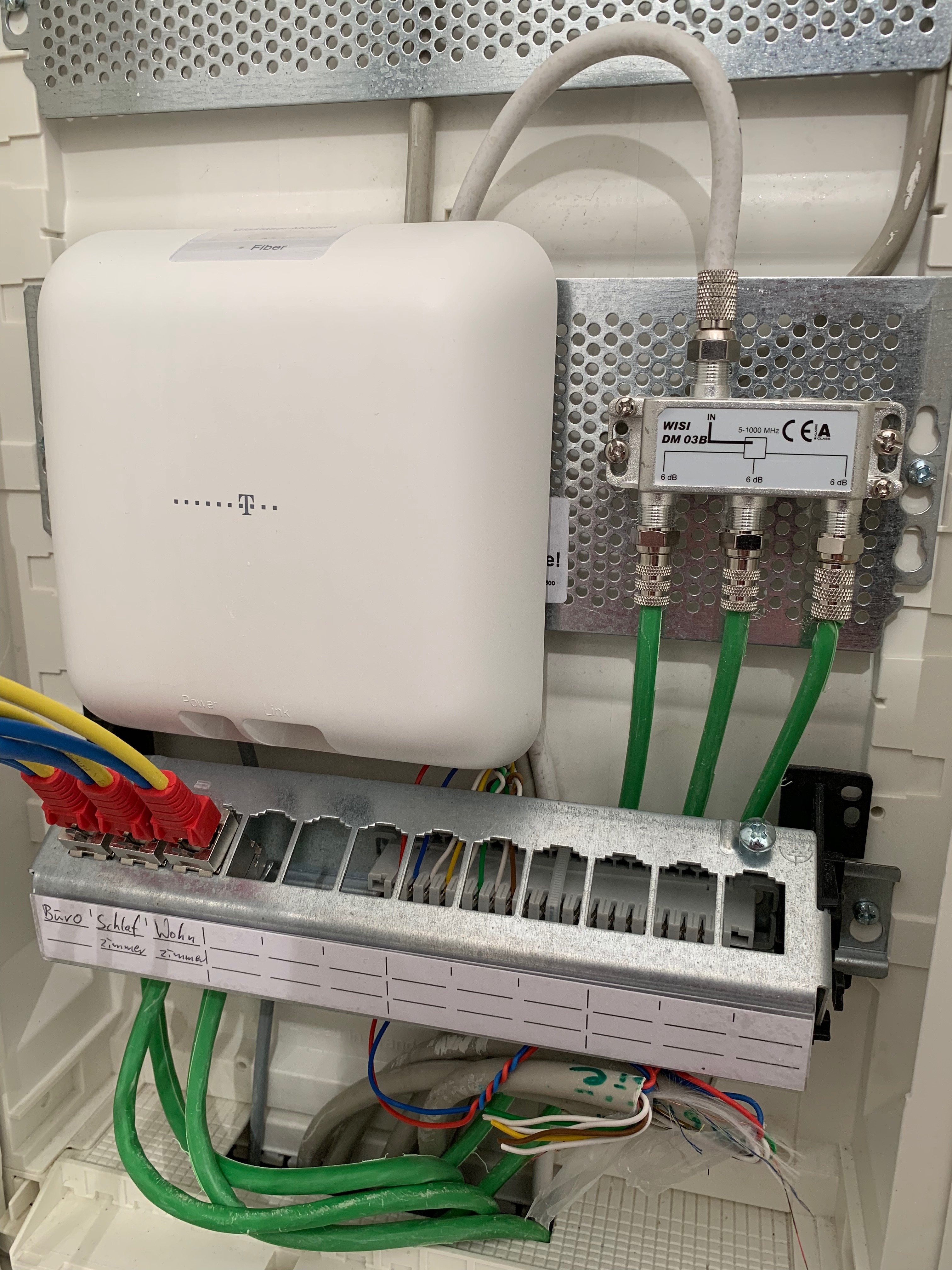

Servus,
Ich bin grad in eine Neubauwohnung gezogen, dort ist ein Homeway system vorinstalliert.
Leider kenn ich mich nicht sonderlich gut aus, vllt hab ich also etwas falsch verstanden.
Ich hab einen vertrag bei (Kabel-)Vodafone abgeschlossen.
Heute hab ich meinen Router geliefert bekommen.
Diesen wollte ich nun in die Homeway Zentrale einbauen und an das Homeway System anschließen.
Wie ich das verstehe, brauche ich ein Koaxialkabel, um den Datenport den Routers mit dem hausinternen System zu verbinden.
(Steht auch so in der Installationsbeschreibung von Vodafone)

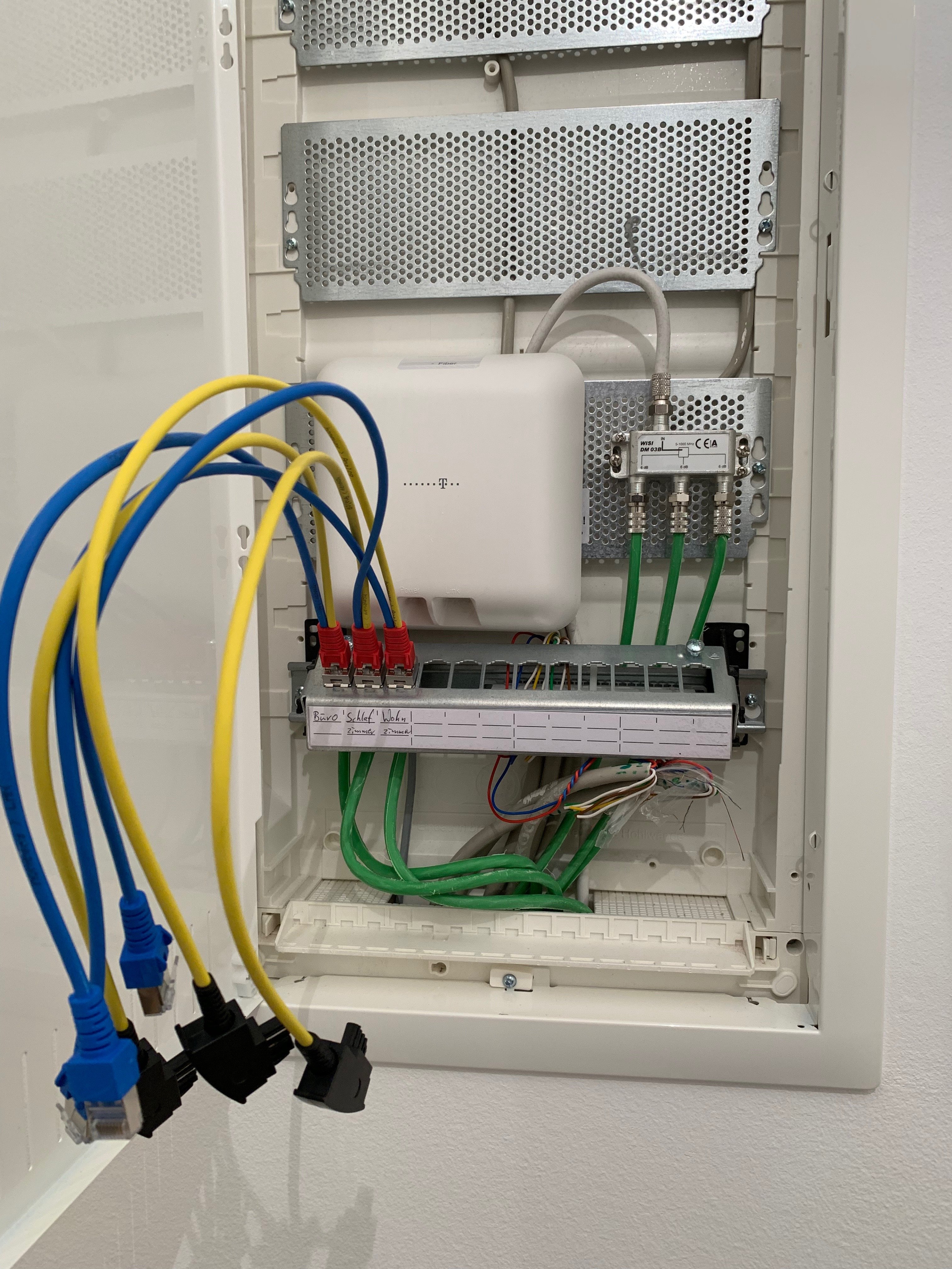

Dann kommen die Patchkabel in die LAN Ports des Routers, womit ich dann in jedem Raum Internet direkt aus der Wand beziehen kann.
Auf den Bildern ist aber schön zu sehen, dass dort kein freies Koaxialkabel hängt, an welches ich einen Router anschließen könnte.
Hab ich da was falsch verstanden oder ist diese Zentrale unvollständig?
Auf sämtlichen Bildern die ich beim durchforsten von Google gesehen habe, sind die Router immer direkt in der Zentrale mit einem Koaxialkabel verbunden.
Bin dankbar für jede Hilfe.

Wo gehen die 3 Grünen Koaxialkabel hin? Dort musst du dann auch den Router anschließen!
Allerdings sehe ich auch keinen Vorverstärker, muss man mal schauen ob das Signal trotzdem gut genug ist, ansonsten muss so oder so ein Vodafone Techniker vorbei schauen.

Irgendwo in deiner Wohnung ist ein Kabel (Koaxial) Anschluss dort muss dein Modem angeschlossen werden. Solltest du keinen finden ruf bitte bei der Vodafone Hotline an und sage das du nicht weiter weißt, dann kommt innerhalb von 48 Stunden ein Techniker und kümmert sich um alles, zur Not setzt er dir auch einen Vorverstärker und eine Dose.

Generell. Ich sehe da in dem Schrank keinen nutzbaren Kabelanschluss. Das aktuelle Coax Kabel wird auf deine Homeway Installation gesplittet. Du könntest jetzt versuchen einen Stecker abzuschrauben (auf der geteilten Seite) und den in dein Kabelmodem zu verlängern. Keine Ahnung ob der Splitter ein Rückkanal, bzw. Datenübertragung unterstützt. Musst du testen.
Dann musst du auch hoffen, dass deine Homeway Installation überhaupt Gigabit unterstützt. Da hier TAE Stecker mit den 3 Räumen liegen schwant mir böses. Auch testen oder jemanden Fragen.
