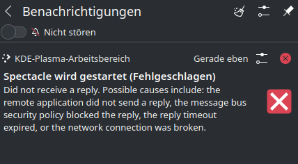

Wenn man Vollbildmodus verlässt, dann steht in Benachrichtigungen folgendes:

RedHat soll sich mit Nova Treiber beeilen. Nvidia und Linux sind immer noch keine Freunde.
Wenn, dass mit Einfrieren von KDE Plasma ein Bug wäre, ist es dann ein KDE Plasma oder Nvidia Bug?
Du kannst probieren ob eine neuere OpenSSL Version funktioniert. Wenn nicht musst du wohl in den sauren Apfel beißen.
Wayland und insbesondere KDE 6 sind noch neu. Trotzdem läuft es bei mir mit AMD.
Dass die aktuellste Version des Nvidia Treibers funktioniert UND dass er eine OpenSSL Version voraussetzt, die nen Jahr EOL ist, sagt dir vermutlich alles über den Nvidia Treiber und die Qualität.
Ja, scheint leider so zu sein, Ich schau mal grad ob ich den 2ten Monitor am die Radeon hänge, ich nutze gerade KDE Plasma Wayland 6.0.5
dauert nen Augenblickchen :-)
D.S.i.u.S. schrieb:
Für eine Zufallsentdeckung waren zwei Bedingungen nötig:
  • zwei Monitore
  • auf die Uhr auf dem zweiten Monitor geschaut, als ich den Vollbildmodus verlassen habe
Ok, hab gerade jetzt den 2ten Moni angeschlossen
Rechts mein hauptbildschirm, 240Hz eingestellt, geht auch und links 60Hz mit 4k aber skaliert, das es auf die selbe größe hinkommt - gerade mal, die Hz wurden wie gewohnt von "damals" schonmal richtig übernommen und sind auch von der empfindung her deutlich zu unterscheiden beim Fensterschieben zu bemerken.
Also habe ich dann mit nem .mkv Video das Rechts lief auf Vollbild das wie oben von dir beschrieben getestet. hatte gerade auch haruna installiert dafür. (eigentlich müsste ich neustarten, wegen dem damit gekommenen update.
Ich teste das auch gleich noch mal nach dem Update. Jedenfalls Mesa Treiber, mit Radeon 7900xt scheinbar kein Problem. in jedenfalls der KDE Plasma version.
@Alexander2
das hängt von Nvidia Treiber ab.
Mit Stable Nvidia 555.58.02 gibt es Einfrieren von KDE Plasma und mit Beta 560.31.02 ist dieses Problem nicht vorhanden. Ich denke, dass KDE Plasma mit AMD GraKa dieses Problem nicht haben wird.
Ja, liegt wohl rein am Nvidia Treiber anscheinend. Nach dem Neustart jedenfalls auch nicht das Problem. ich klemme aber wieder den 2ten Monitor ab :D
Edit:
Und Haruna sieht gut aus soweit, ich nutze aber doch erstmal weiter mpv blank.
Ich habe das Problem gelöst.
Yahoo
Path of Exile startet jetzt auch mit Nvidia Beta Treiber 560.31.02 und es gibt kein Problem mehr mit KDE Plasma.
Ich habe auf nvidia Seite folgendes gefunden:
Cryptography library wrappers, (/usr/lib/libnvidia-pkcs11.so.560.31.02) and (/usr/lib/libnvidia-pkcs11.openssl3.so.560.31.02),which dynamically link to the system's OpenSSL libraries andprovide cryptography operations when the GPU and driver areoperating in Confidential Compute mode. The driver attempts to useOpenSSL 3 first and if OpenSSL 3 is not available then it willattempt to use OpenSSL 1.1.
Quelle: https://download.nvidia.com/XFree86/Linux-x86_64/560.31.02/README/installedcomponents.html
Was das bedeutet:
Der Treiber verwendet dynamische Verlinkung, um die richtige Version der OpenSSL-Bibliothek zu laden. Wenn OpenSSL 3 installiert ist, wird der Treiber versuchen, die libnvidia-pkcs11.openssl3.so.560.31.02-Bibliothek zu verwenden. Falls OpenSSL 3 nicht vorhanden ist, fällt der Treiber auf die libnvidia-pkcs11.so.560.31.02-Bibliothek zurück, die OpenSSL 1.1 verwendet.
Ich habe einfach openssl_3_3 installiert.
openssl_3_3 in environment.systemPackages = with pkgs; hinzugefügt und in der Konsole sudo nixos-rebuild switch ausgeführt und das war's dann.
Reaktionen: dasBaum_CH und Alexander2
