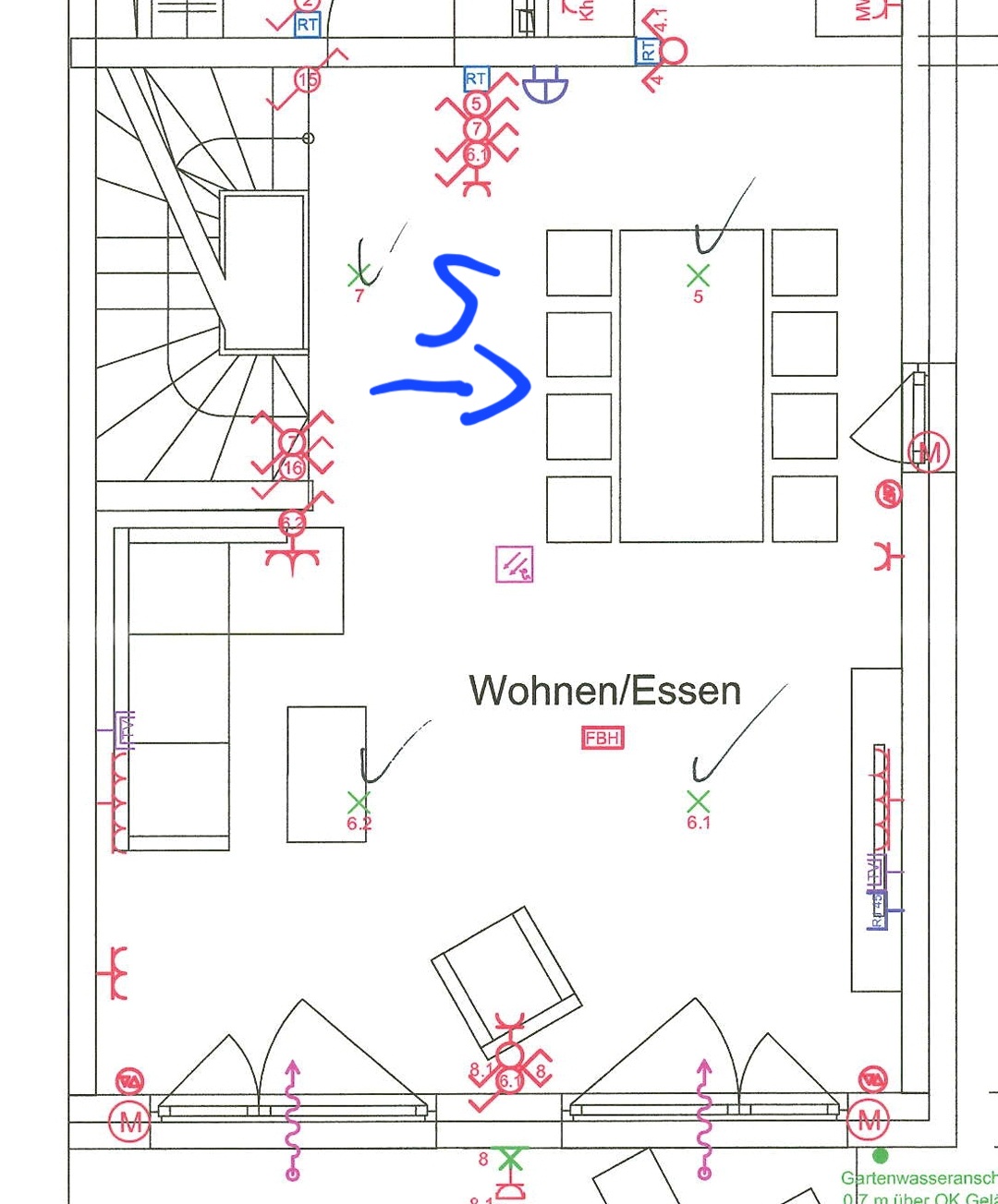

wir überlegen derzeit vom TV auf Beamer umzusteigen. Welchen Beamer könnte man kaufen? Betrachtet das hier gerne auch als Machbarkeitsfrage.
Budget: Etwas über einem vergleichbaren TV. Je günstiger, desto besser. Wir schauen nicht sehr viel. Würde als grobe Richtung einfach mal 1500€ ansetzen.
Raum: Den Grundriss habe ich mal angehängt. Süden ist rechts. Grundsätzlich ist der Raum komplett zu verdunkeln, ich würde aber auch gerne bei mehr oder weniger normalen Licht schauen können. Jedes Mal zu verdunkeln ist mir zu nervig. Ist es besser gegen die Sonne, also auf die rechte Wand, zu projezieren oder mit der Sonne auf die linke Wand?
Sitzabstand werden vermutlich eher 3m sein als die gesamte Breite, da wir den eingezeichneten Tisch vermutlich nach unten stellen werden.
Leinwand: Ich möchte direkt auf die Wand projezieren.
Klang: Möglichst direkt vom Beamer. Späterer Wechsel auf eine externe Anlage ist denkbar.
Quelle: Nur Netflix und co., am besten also "smart" vom Beamer. Kein Mediaserver oder Ähnliches. Notfalls über vorhandenen Fire TV.
Installation: hängend von der Decke, Stromanschluß kommt von 6.1 oder 6.2, je nach Richtung in die projeziert wird.

einfach auf die wand projezieren und nicht (immer) abdunkeln wollen wird nichts, der kontrast ist dann einfach schlecht. schau dir einfach deine wand jetzt an - das wäre dann "schwarz". das gleiche problem hast du wenn du selbst bei abgedunkeltem raum eine andere lichtquelle an hast. irgendeine weitere lampe einschalten und schon wird das bild wieder schlechter. also im dunklen raum sieht es super aus, alles andere eher meh. einen beamer hörst du zudem immer, bei dir hängt er quasi direkt überm kopf. ich würde mir das nochmal überlegen.
Gar nicht.
Ein Projektor benötigt immer eine Leinwand.
Denn diese sind speziell strukturiert.
Beispielsweise um Streulicht zu verringern.
Eine halbwegs gescheite Leinwand fängt irgendwo bei 500-1000€ an.
In einer helleren Umgebung wären dann Hochkontrastleinwände sinnvoll.

Wirst du aber müssen!
Das ist eben ein Projektor!
Ohne abzudunkeln wird es nichts.
Ich glaube, du hast dich gar nicht mit dem Thema beschäftigt und ein handelsüblicher TV wäre die bessere Variante für euch!
Ein solcher gibt auch keinen Lärm ab (mehrere Lüfter im Projektor, teils recht laut)

Ich beschäftige mich seit einigen Wochen mit der Anschaffung eines Ultrakurzdistanz-Projektors, bei dem sich einige Faktoren überschneiden.
Bei dem was ich bei dir lese, sehe ich keine sinnvoll umsetzbare Lösung, vor allem im gesetzten Preisrahmen.
Nicht abdunkeln wollen und "keine Leinwand" schliessen sich aus.
Selbst wenn du der Notwendigkeit einer Leinwand beipflichten würdest, wäre dann dein Budget zu klein angesetzt.
Resümierend klingt das für mich eh nach einem "Hauptsache Gross, ohne Mehraufwand"-Wunsch.
Falls dem so ist, schau dir die Modelle 98P743 & 98UHD870 von TCL an.

Im Wohnraum wirst du mit einem Fernseher Glücklicher. Um ein halbwegs ordentliches Bild zu bekommen ist eine richtige Leinwand und Abdunklung wichtig.
Ein Beamer macht für mich nur als Hobby im Heimkino und zusätzlich zu einem TV Sinn, nicht als Ersatz für einen TV.

Wer einfach nur ein sehr großes Bild bei duchschnittlicher Bildqualität will, kann so eine Farbe oder ein Ikea Rollo in 2m Breite verwenden. Zumindest ist ein Beamer günstiger, wenn es darum geht, einfach nur ein sehr großes Bild zu bekommen.
Aber das Wohnzimmer muss abgedunkelt werden, wenn draußen die Sonne scheint. Selbst Helle Szenen/Filme wie Avatar sind sonst einfach nur blass.
Weiteres Problem ist der Lüfter. Der ist immer wahnehmbar.

1. 90% der Projektoren haben einen Lüfter, der kann laut werden.
2. Einige Projektoren haben ein Farbrad welche zu dem berüchtigten Regenbogeneffekt führen kann.
3. Ein Projektor kann sehr warm werden und die Bude gerade im Hochsommer schnell um ein paar Grad aufheizen.
4. Die Lampe leidet unter Verschleiß und sollte ggf. nach x-Stunden ausgetauscht werden. Die Lampe ist i.d.R. nicht sehr günstig.
Ich kann @Langi1 nur zustimmen. Kauf dir einen normalen Fernseher. Die Soundqualität wird auch wesentlich besser sein und du hast einen Smart-TV gleich mit dabei.
edit: falls du doch einen ausprobieren möchtest würde ich mich bei Benq, Epson oder Optoma (allerdings nur DLP) umschauen. Die Auflösung sollte nativ bei 1920x1080 oder höhen liegen. Einen echten 4k Projektor bekommst du erst ab 4000€.

Vielen Dank für die Rückmeldung, wir bleiben beim Fernseher.
Wie geschrieben schauen wir nicht viel und die Überlegung kam rein aus ästhetischen Gründen - ich mag es nicht einen großen Fernseher im Zimmer stehen zu haben, der den überwiegenden Teil der Zeit nicht genutzt wird.
