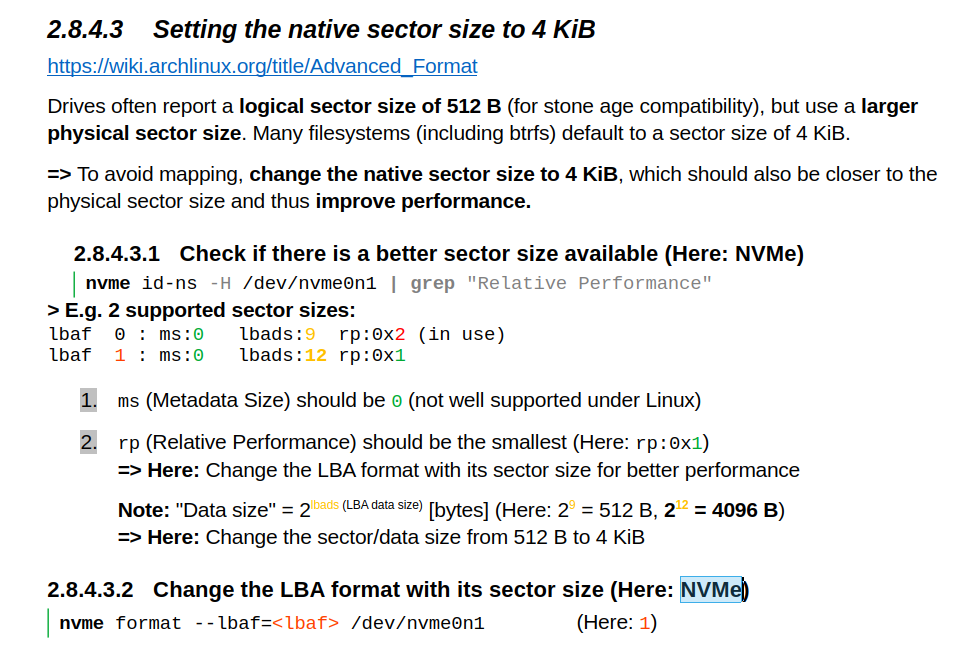

Die Anleitung von agon war ein bisschen nützlich. Meine 2TB NVMe SDD hatte 512 B Sector Size. Habe ich gleich am Anfang auf 4096 B geändert.
