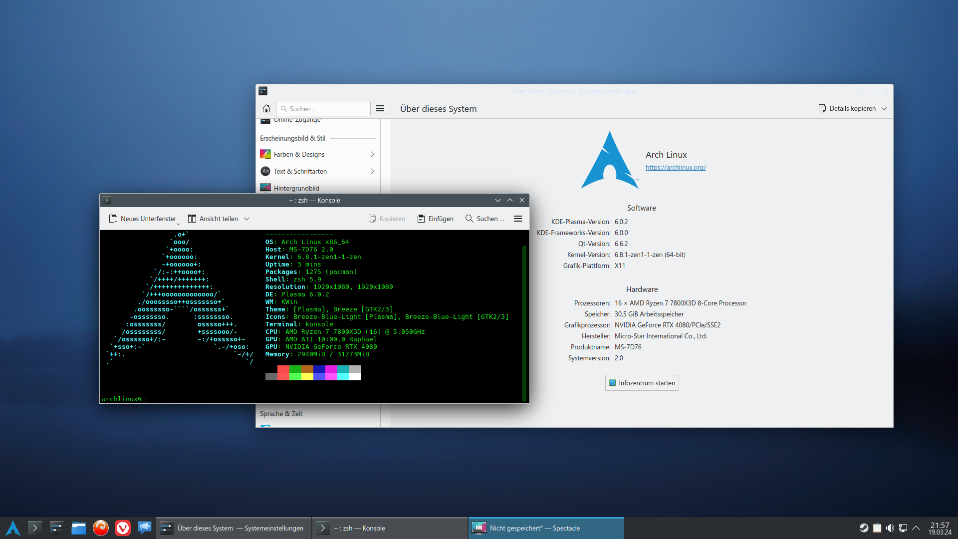

Update 19.03.24:
Noch ein Problem gelöst. Nvidia Treiber funktioniert jetzt auch unter Linux-Zen Kernel.
Ich habe linux-zen-headers nochmal installiert. Es gab keine Meldung mit "Reinstallieren", also gehe ich davon aus, dass es gar nicht installiert war.
sudo pacman -S linux-zen-headers
Reaktionen: Alexander2

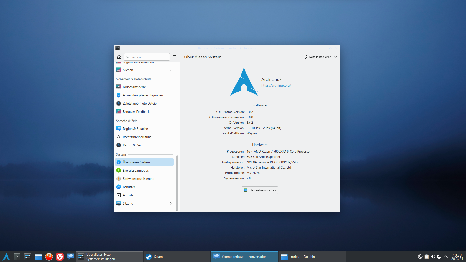

Update 20.03.24:
Noch ein Problem gelöst. Ich kann jetzt Wayland Sitzung mit Linux-zen oder mit Liquorix Kernel starten.
sudo nano /boot/loader/entries/linux-zen.conf oder sudo nano /boot/loader/entries/linux-lqx.conf
In der Zeile, die mit options beginnt, nvidia_drm.modeset=1 hinzufügen.
Ich habe nun die Wayland Sitzung mit RTX 4080 + nvidia-all Treiber 500.67 getestet. Es ist im Vergleich zu November 2023 als ich Nobara oder Fedora getestet habe, etwas besser geworden.
Es gibt allerdings genug Fehler, um vorerst bei X11 zu bleiben.
Ein paar Beispiele:
-Fenster von Chromium Browser wie Vivaldi wird oft schwarz.
-Lagging im Browser
-Ich schreibe schneller, als es dargestellt wird(besonders in der Adresszeile)
-Scrollen mit Rollbacks
-Mit Klick auf Tab, wird die Seite ca. 3 Sekunden später geöffnet.
Positiv:
-Steam Fenster hat kein Flackern mehr. (Im Vergleich zu November 2023 mit Nobara)
-Kontextmenüs im Browser sind nicht immer schwarz. In Nobara 38 war Rechtsklick-Menü im Browser immer schwarz.

Update 22.03.24:
Vivaldi läuft jetzt unter Arch + KDE Plasma 6.0.2 + Wayland + Nvidia Treiber 500.67 genauso gut wie mit X11 :D
Das ist ja echt der Hammer! Ich bin überrascht, dass eine kleine Änderung in chrome://flags so viel bewirken kann.
chrome://flags Seite aufrufen
Strg + F --> Wayland
"Preferred Ozone platform" auf Auto stellen
Jetzt werde ich noch ein paar Spiele unter einer Wayland-Sitzung testen.
