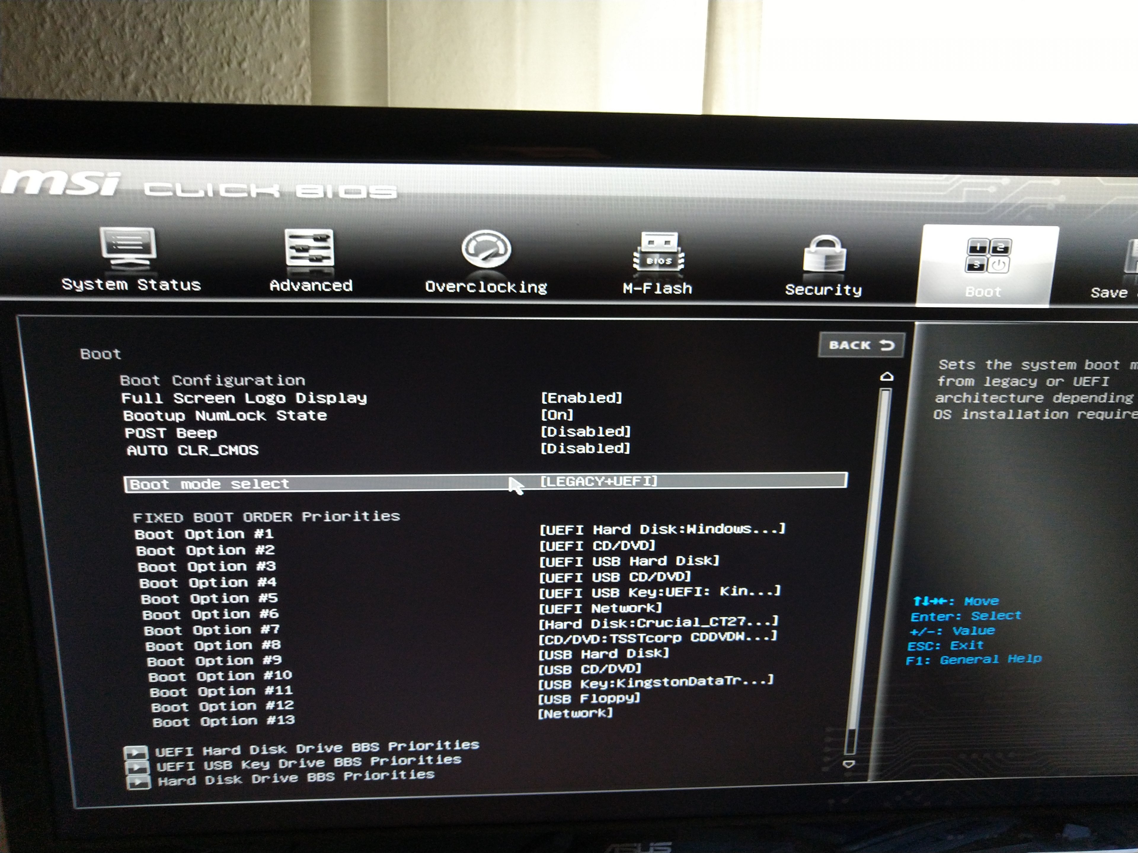

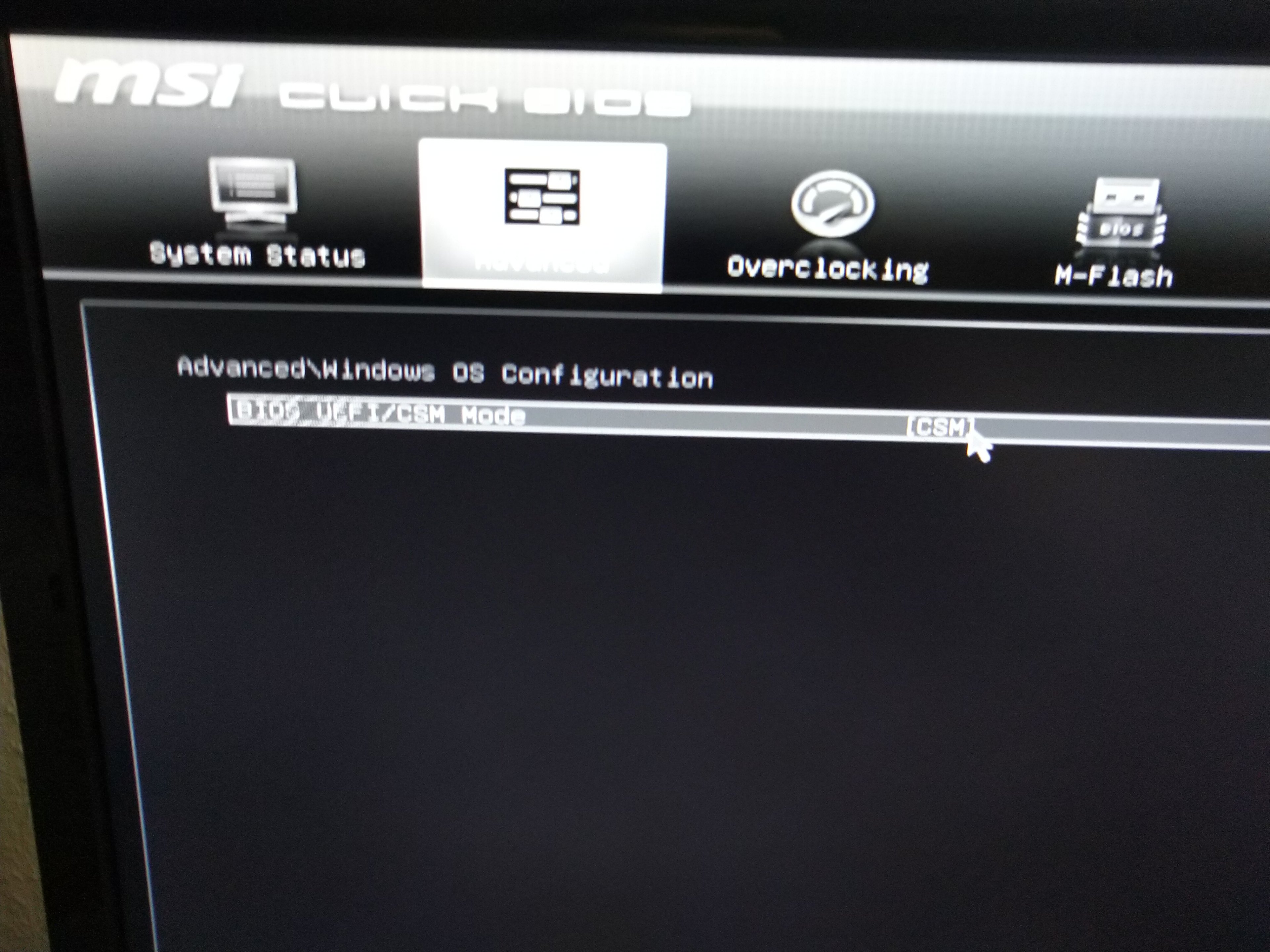

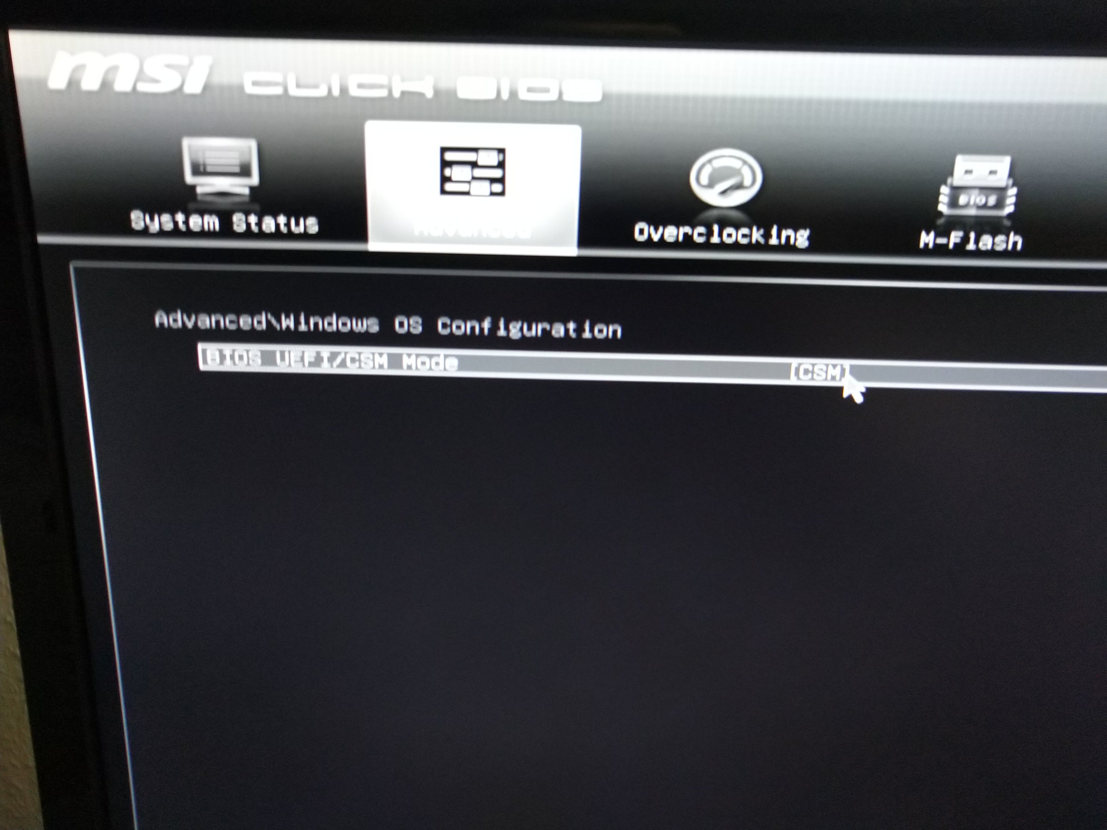

Dass sich auf den DVDs oftmals veraltete Windows-Versionen befinden, ganz alte Versionsstände von vor X Jahren. Besser ist es hingegen, sich z.B. mit Hilfe des Media Creation Tools von Microsoft direkt die jeweils aktuellste Windows-10-Version bootfähig auf einen USB-Stick schreiben zu lassen, anschließend von diesem Stick im UEFI-Mode mit SecureBoot (sicherstellen, dass das im UEFI so aktiviert ist!) auf die SSD zu installieren, von der im Zuge des Setups erstmal alle(!) bestehenden Partitionen gelöscht werden sollten, damit im Rahmen der jetzigen Neuinstallation auch sicher mit GPT/UEFI installiert wird.
