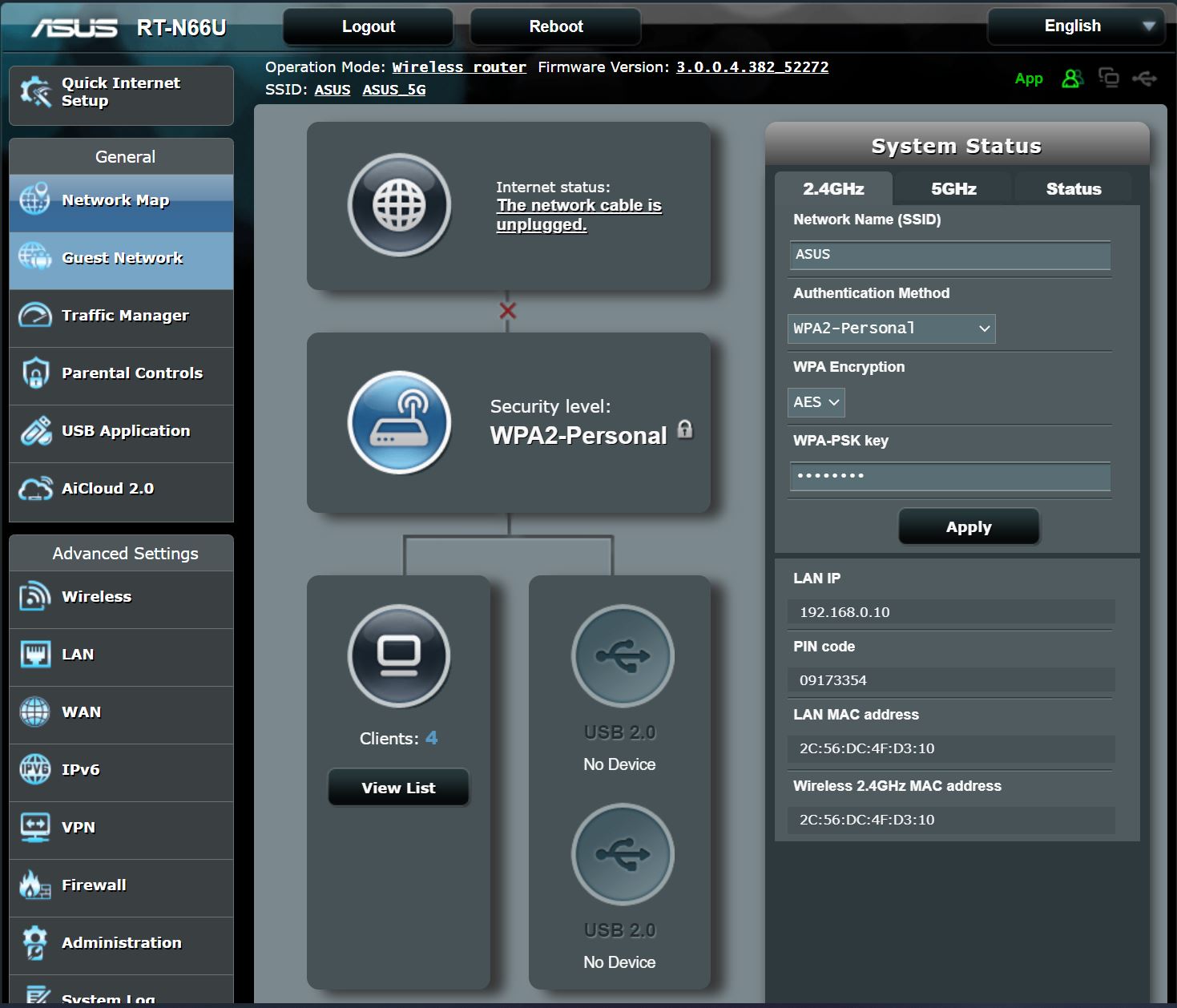

Vodafone Connect Box hat 192.168.0.1 und DHCP aktiviert, da hinter den ASUS in den Ethernet-Anschluss gehängt (nicht im WAN). Das hat bei meinem Netzwerksetup für etwas Verwirrung gesorgt und die Network Map sieht nun so aus:

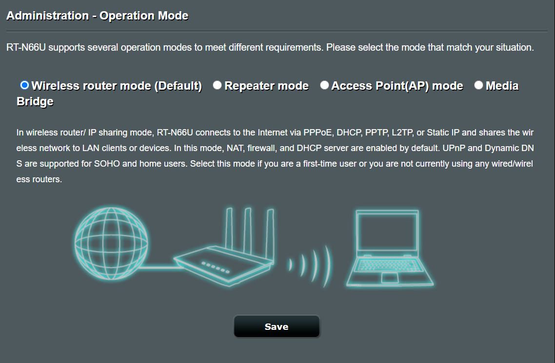

Das liegt daran, dass ASUS weiterhin im Router-Modus ist:
Ich weiß nicht ob das Sinn macht - wenn ich die Modi durchklicke passt der Access Point Modus auf meine tatsächliche Konfiguration, allerdings kann ich im AP-Modus die Menüpunkte wie VPN gar nicht mehr aufrufen, so dass ich "gezwungen" bin den ASUS im Router Modus zu halten. Das Internet funktioniert trotzdem so weit normal.

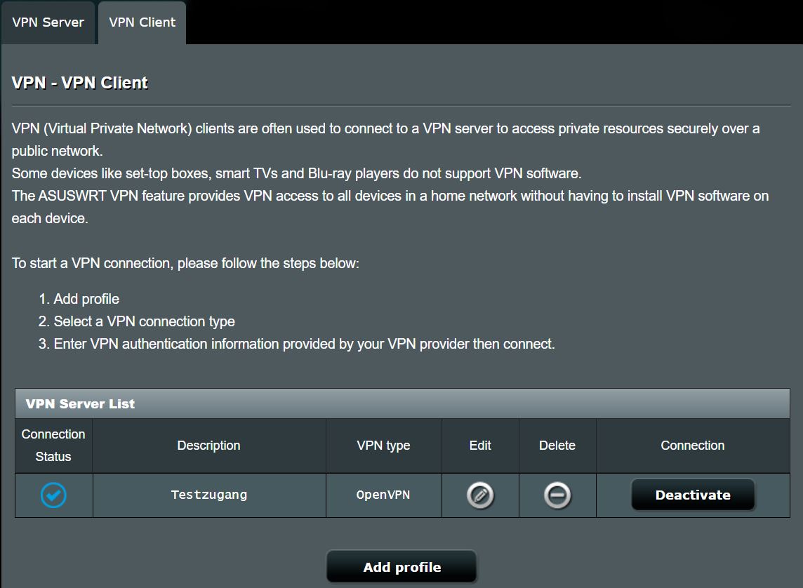

Nun zum Ergebnis beim VPN:
Er meldet nun zwar keinen IP/routing conflict, allerdings "lädt" er jetzt nur noch und kommt nicht weiter.

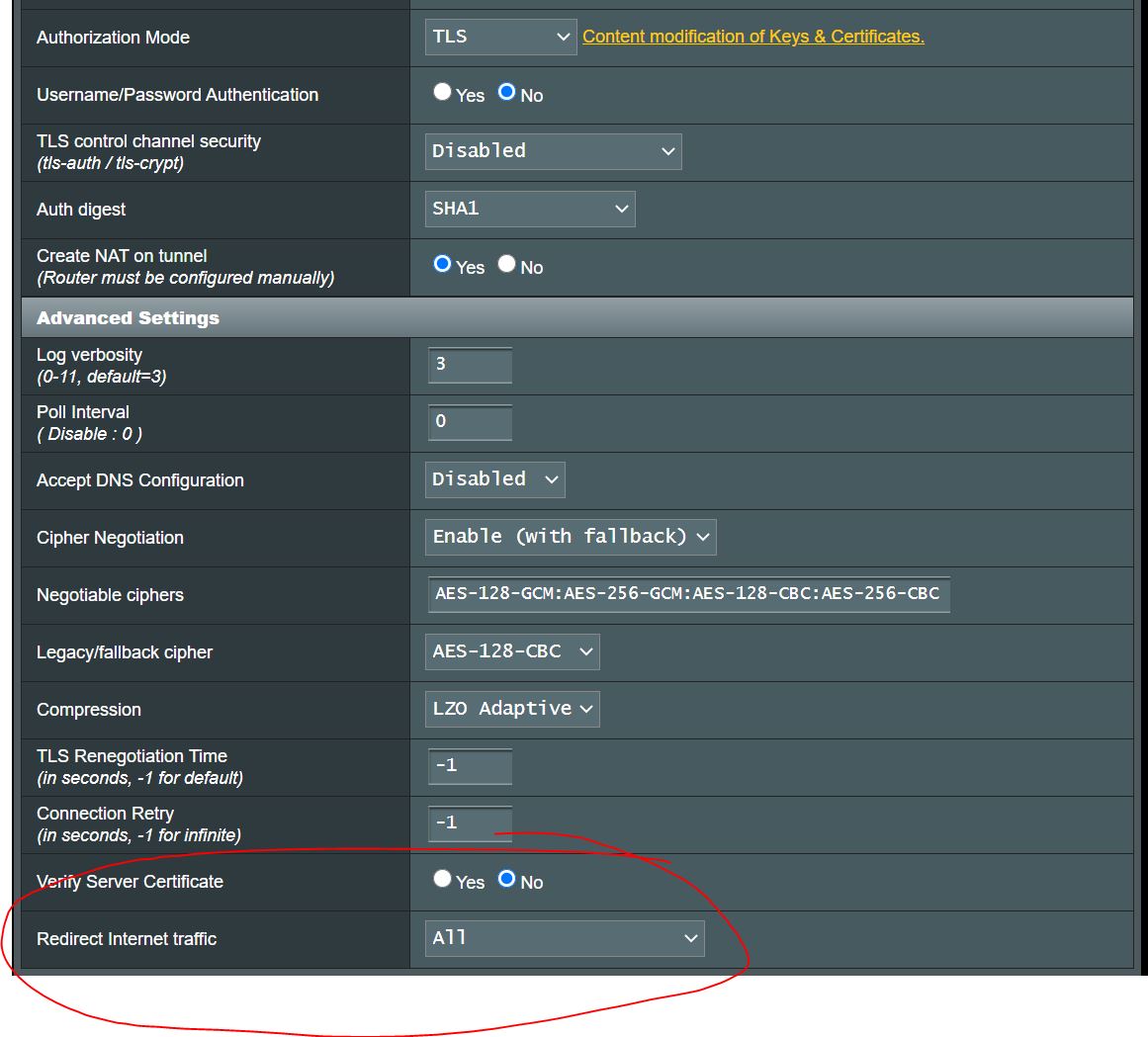

Nachdem ich nach tagelangem Versuchen endlich die Lösung für den IP/routing conflict gefunden habe, wollte meine PC-Verbindung irgendwie nicht so richtig durch den VPN getunnelt werden. Ich hab alle möglichen Einstellungen direkt im ASUS interface versucht - leider ohne Erfolg. Letztendlich hab ich die Merlin Firmware draufgespielt, die bei der VPN-Konfiguration dann doch mehr Einstellungsmöglichkeiten hat und siehe da -
Redirect Internet traffic erlaubt genau diese Funktionalität. Sollte man nicht alle Geräte über den VPN leiten wollen, kann man dort auch spezifisches Routing einstellen. Das Internet über den VPN arbeitet dann doch etwas langsamer, so dass man danach auch sicherlich Bedarf haben könnte. Für meine/unsere Zwecke ist das optimal.
