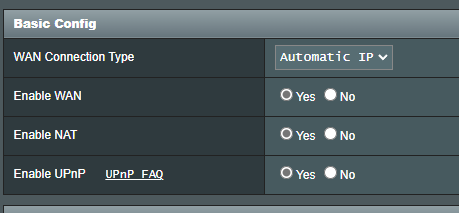

EDIT: Bei ASUS lässt sich NAT aber durchaus abschalten, aus dem Kopf weiß ich aber nicht ob man bei einer FB überhaupt eine feste Route eintragen kann, die dann notwendig wäre. Ich will dich da an dieser Stelle aber nicht verwirren, für den Einsatz als reinen VPN Router wäre es nicht notwendig.

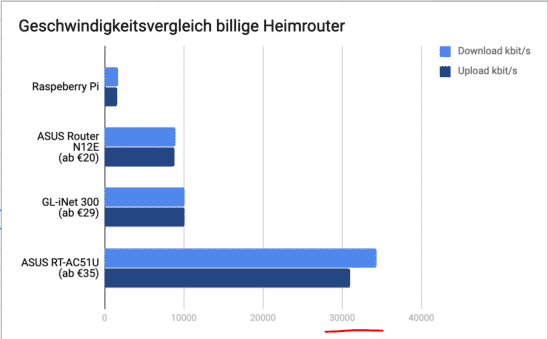

Nun ja, irgendeinen Tod musst du sterben. Das von dir vorgeschlagene Gerät ist schlichtweg uralt und hat für VPN langfristig nicht genug Leistung. Mal ein kleiner Beispiel, den du aber vermutlich selbst bereits gesehen hast:
https://vpntester.org/router/router-konfigurieren/anleitung-raspberrypi-vpn-router/
Mit 30Mbit/s im Bestfall kommst du nicht weit, weshalb aktuelle VPN Router erheblich potentere Hardware einsetzen.
