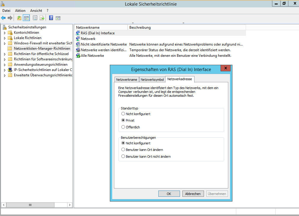

Ok, ejnige Schritte sind noch notwendig, insbesondere falls der ODBC Zugriff nur in privaten Netzwerken gestattet werden soll:
1. Unter Routing & RAS einen statischen IPV4 Adresse-Pool festlegen (z.B. 192.168.1.100-192.168.1.200)
2. mit secpol.msc den VPN Adapter auf dem Server von "Nicht konfiguriert" auf "Privat" stellen (siehe Anhang)
3. im ODBC Datenquellen Admin auf dem Client den vom SQl Manager genutzten Eingangs-Port unter der Clientkonfiguration manuell festsetzen.
Hoffe ich konnte anderen damit auch helfen, und teste jetzt mal wie stabil das ohne "externe Tools" läuft.
