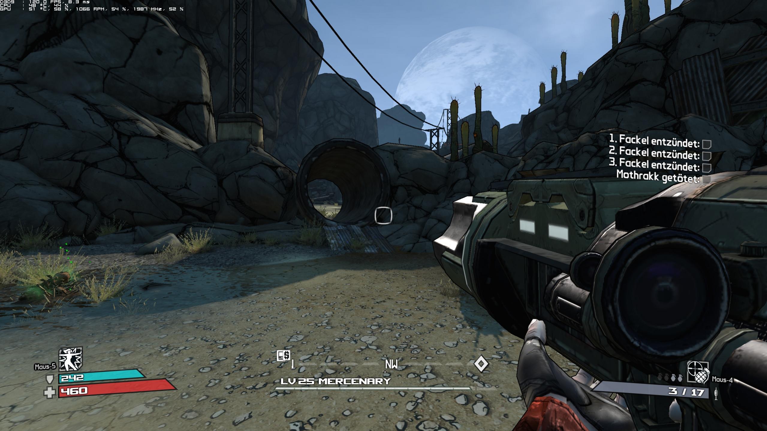

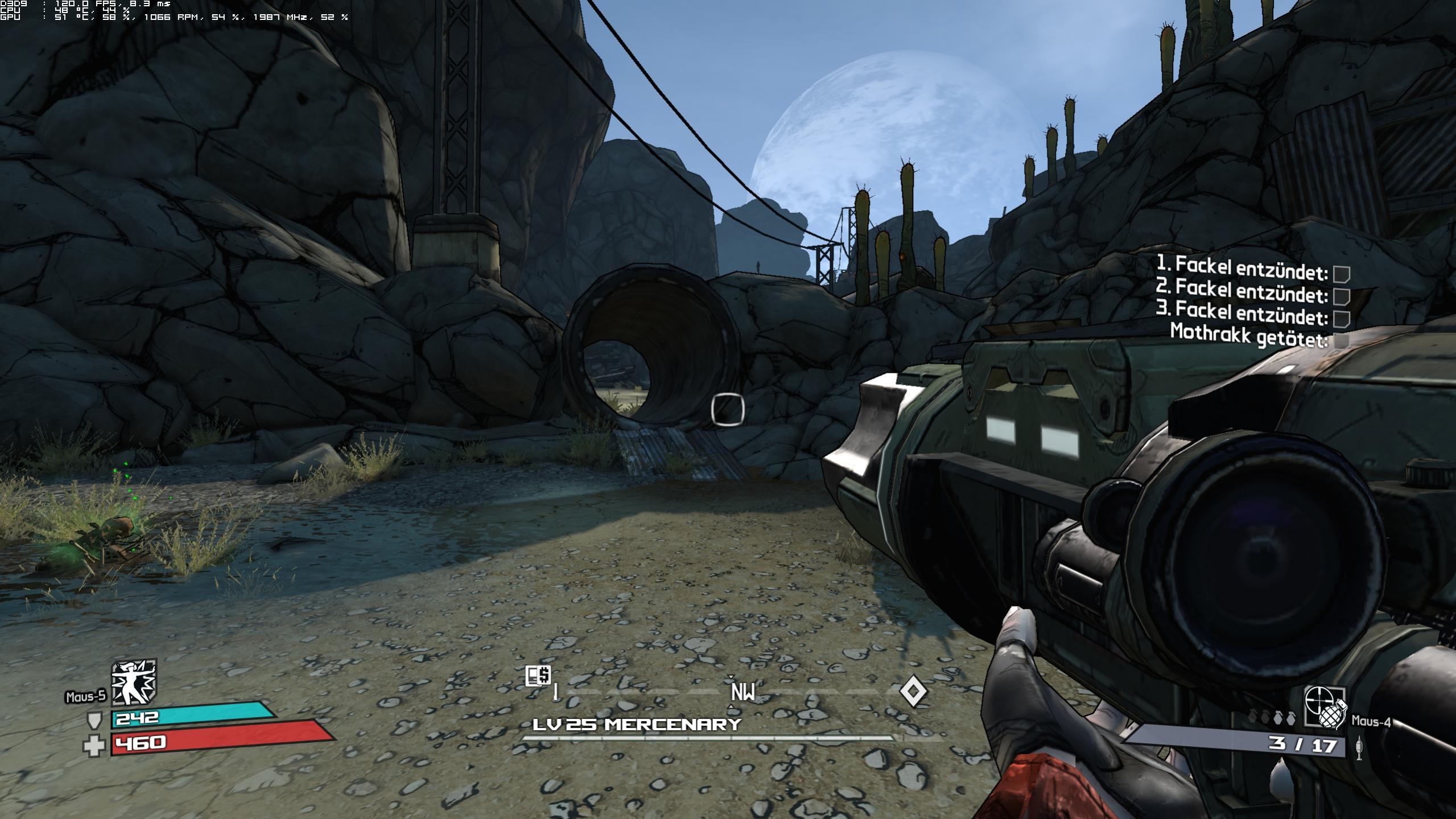

Im 1. Bild ist normales Vsync aktiviert, der Boost wird korrekt getaktet.

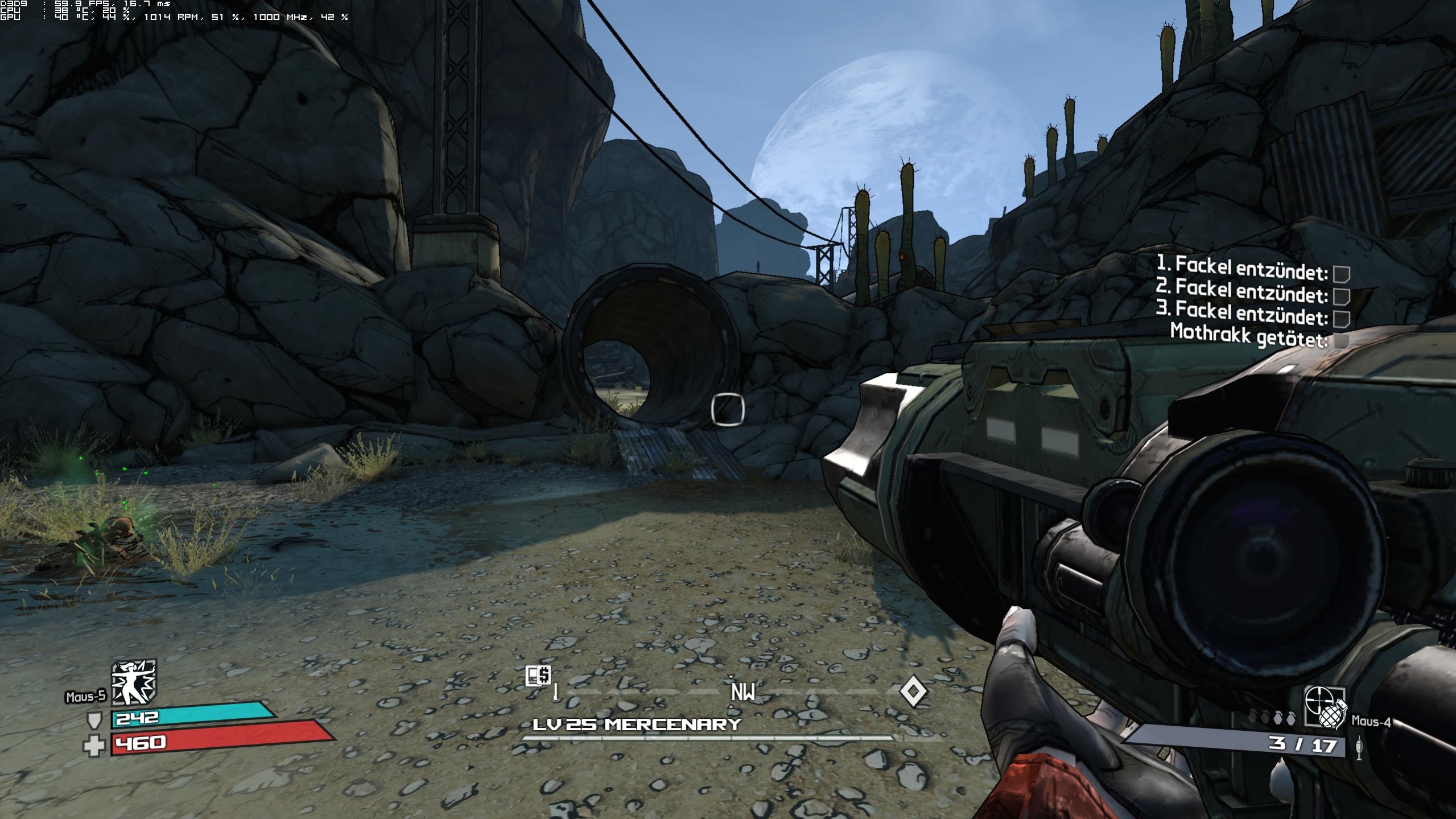

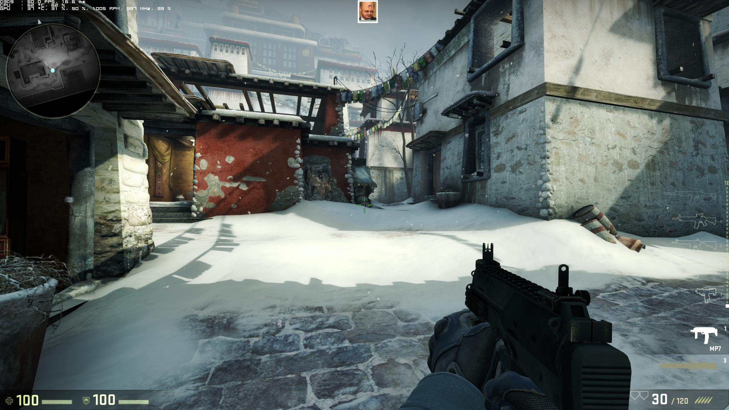

Auf dem 2. Screen mit FastSync, läuft der Maximaltakt, was dann entsprechend Abwärme/Lautstärke/Verbrauch erhöht.
Also auch nicht die eierlegende Wollmilchsau, zudem man 120 FPS haben sollte für ein flüssiges Bild.

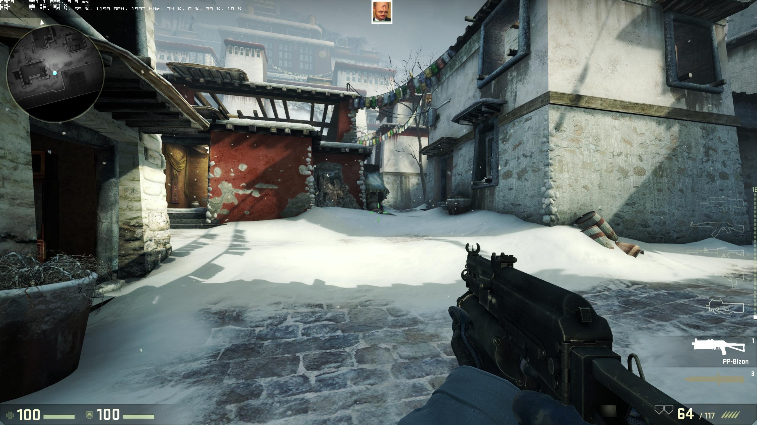

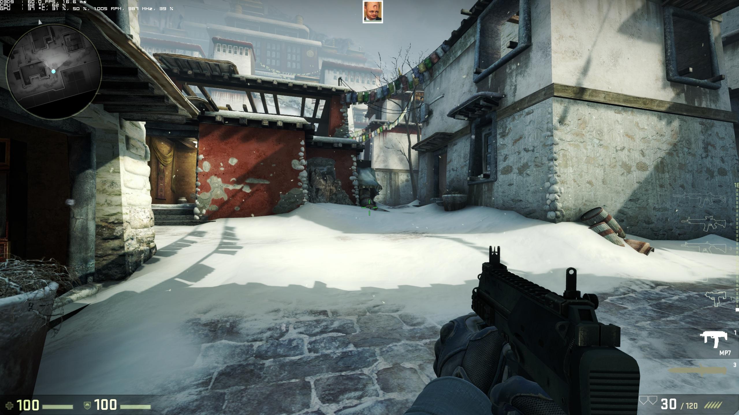

Noch etwas zu FastSync. In CS:GO einmal ohne FPS Limit und einmal mit exakt 60 FPS Cap.
Es macht also durchaus Sinn, die FPS unter FastSync zu begrenzen. Man sieht im ersten Bild, wird zum Teil 70% Power verbraten, was in hoher Lautstärke/Verlustleistung resultiert.
Ob einem das 3-stellige FPS Zahlen wert sind, muss jeder für sich entscheiden.
