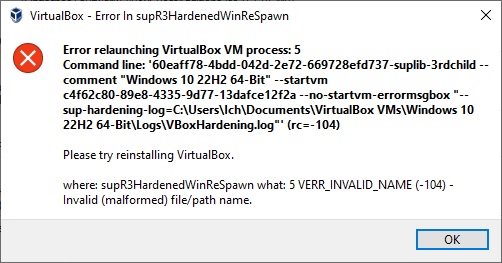

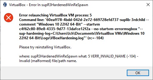

Klingt nach nem Problem mit dem Laden eines VirtualBox-Treibers (VBoxSup.sys?):klecksii schrieb:So, nun habe ich es wieder soweit hinbekommen, das nun wieder die ursprüngliche Fehlermeldung (die ich mir damals nicht notiert hatte) von VirtualBox angezeigt wird.
Und hier ist sie:
Weiß da jemand weiter?
https://forums.virtualbox.org/viewtopic.php?t=109086
https://forums.virtualbox.org/viewtopic.php?f=6&t=82277
Könnte gut sein, dass es mit der Kernisolierung oder einer geschützten Treiberliste zusammenhängt. Vielleicht mal auch in der Ereignisanzeige nachschauen.
