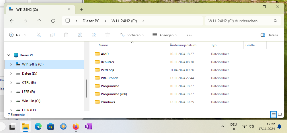

Eigentlich wollte ich die Exploreransicht der 4 Datenträger sehen, so wie in diesem Bild. Sorry.

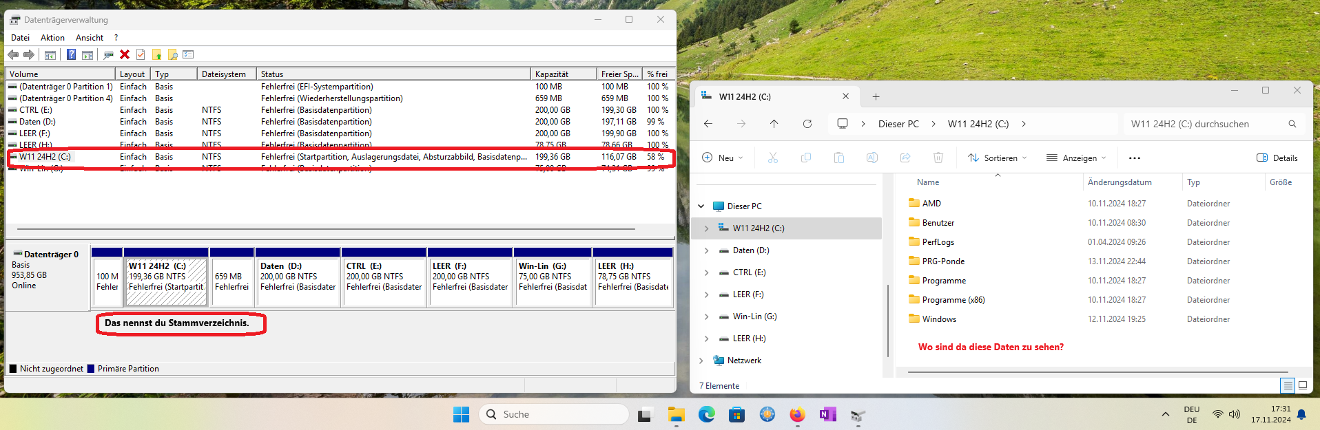

ApolloX30 schrieb:
was man im Stammverzeichnis sehen kann?
Ja, würde mich interessieren.
Im angefügten Bild nennst du links das Stammverzeichnis, richtig?
Wo sind da die von einer Installation angelegten Daten wie rechts im Bild zu sehen?

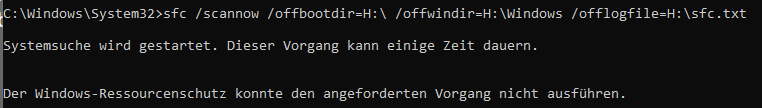

Wenn ich jetzt folgendes starte
sfc /scannow /offbootdir=H:\ /offwindir=H:\Windows /offlogfile=H:\sfc.txt
bekomme ich:
Systemsuche wird gestartet. Dieser Vorgang kann einige Zeit dauern.
Der Windows-Ressourcenschutz konnte den angeforderten Vorgang nicht ausführen.
So eine ellenlange .txt wird aber erzeugt.

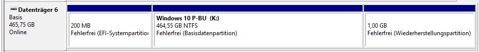

OK, in der 1. Zeile in
select disk 6
ändern
Ist das schon die modifizierte Disk?
Ja sie kann gewechselt werden und nach dem Wechsel und der Recovery noch einmal die beiden
LWB F: und S: anpassen
C:\Windows\System32>bcdboot F:\Windows /l de-de /s S: /f UEFI
