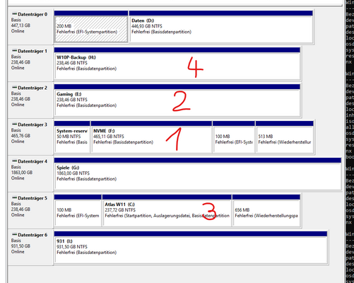

Terrier, bei aller Liebe und Danke, dass du versuchst zu helfen, aber du blickst nicht durch. Ggf. würds helfen, wenn du von Beginn an liest, aber ich glaub, ich bleib bei der Hilfe von Pentagon.
Nein ist es nicht, denn ich will alle Systeme booten können, nicht nur die Hälfte.Terrier schrieb:Dann ist da doch alles OK.
Nein, man braucht nicht auf jeder physischen Platte einen Bootloader nur um ein dort vorhandenes System zu satrten. Den Beweis, dass dem so ist, hab ich hier ebenfalls, wenn ich im Bios auf den anderen Bootloader wechsle, denn von diesem kann ich das Gaming starten, ohne dass es auf der physischen Gaming Platte plötzlich einen Bootloader oder ne EFI Partition gäbe.Terrier schrieb:Das schwarze BIOS/Uefi Bootmenü braucht eine Bootpartition auf der SSD/NVMe und deswegen gibt es die Fehlermeldung nun mal bei Gaming und bei Backup.
Auf der Backup Platte ist das Backup nicht gespeichert, sondern bereits wiederhergestellt.Terrier schrieb:Da ist ja keine Bootpartition. Bei der reinen Datenplatte (Backup) wo das Bckup nur gespeichert ist und noch nicht zurückgespielt wurde ja ganz normal.
Nein.Terrier schrieb:Wenn man ein Backup zurückspielt auf eine Platte, dann muss da na klar auch die Bootpartition zu sehen sein wenn man eine Systemsicherung gemacht hat.
Nicht gefunden wird, weil es keine Bootpartition auf der Gaming und der Backup platte gibt.Pentagon schrieb:Fehler 0xc000000e bedeutet, das der OSloader nicht oder nicht innerhalb der vordefinierten Zeit gefunden wird. Was Terrier dort schreibt ist Unsinn!
Also kein Unsinn.

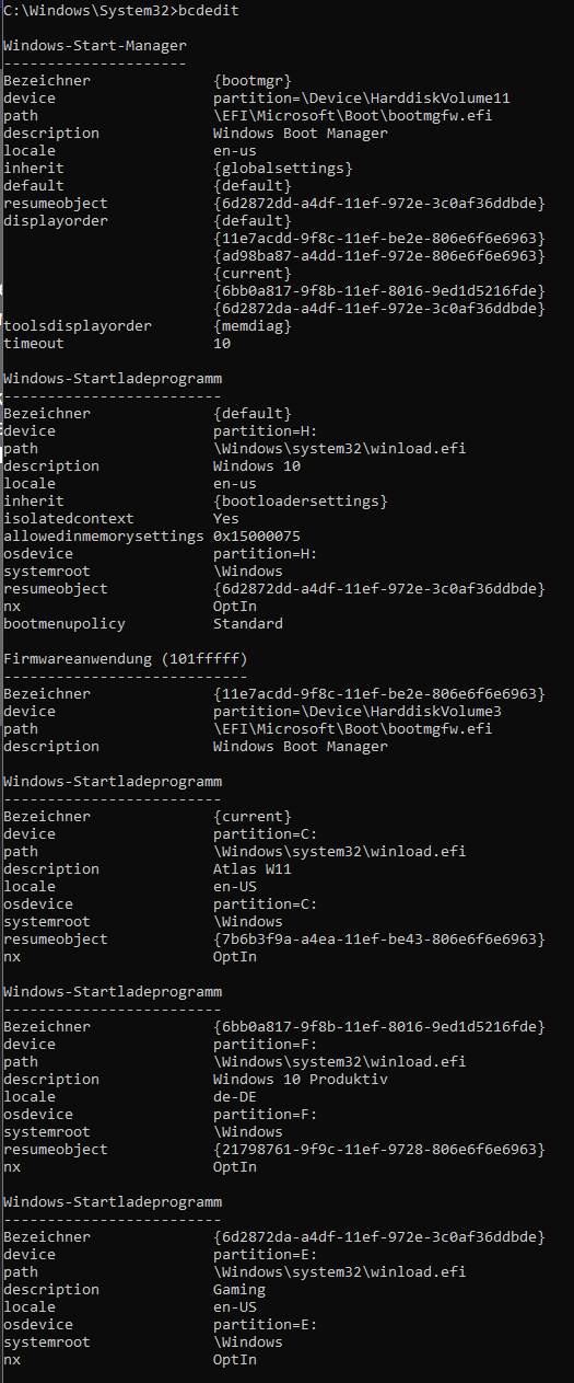

Es gibt 3 displayorder Einträge die dort nicht hingehören
Das kommt von EasyBCD
bcdedit /displayorder {ad98ba87-a4dd-11ef-972e-806e6f6e6963} /remove
bcdedit /displayorder {ad98ba88-a4dd-11ef-972e-806e6f6e6963} /remove
bcdedit /displayorder {ad98ba89-a4dd-11ef-972e-806e6f6e6963} /remove
Um so schlimmer denn da hast du keine Systemsicherung gemacht und keine Bootpartition und auch keine Wiederherstellungspartition gesichert.ApolloX30 schrieb:Auf der Backup Platte ist das Backup nicht gespeichert, sondern bereits wiederhergestellt.
Das Windows startet auch nicht im BIOS Bootmenü, wenn dann überhaupt wieder nur mit EasyBCD

Lassen sich solche in der Textdatei entfernen und die Textdatei anschließend zurückschreiben? Oder wird sowas per bcdedit Befehl gelöscht?Pentagon schrieb:Es gibt 4 displayorder Einträge die dort nicht hingehören

Also aktueller Stand ist nun, dass ich im Bootmenu die ersten vier Einträge wie im ersten Bild Beitrag #57 hab.
Windows Boot Manager: Fehler
Atlas W11: startfähig
Windows 10 Produktiv: startfähig
Gaming: Fehler
und die Win 10 Produktiv Backup fehlt im Menu. Die Versuche ich jetzt mal per Befehl (nicht EasyBCD) zu erstellen und zu starten.

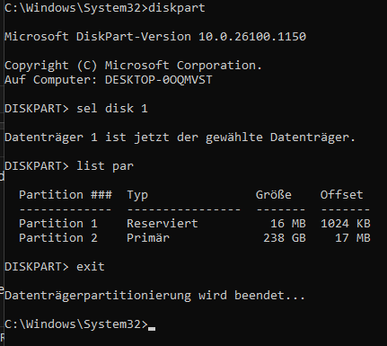

das fehlt nochPentagon schrieb:diskpart
sel disk 1
list par
exit
Kontext: Wo ist Harddiskvolume 3 ==> ?
Wenn erst einmal eine MBR-Disk im System war, stimmen viele BCD-Einträge nicht mehr.
Möglicherweise NVRAM Einträge?
