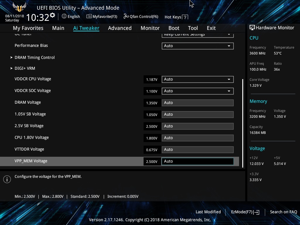

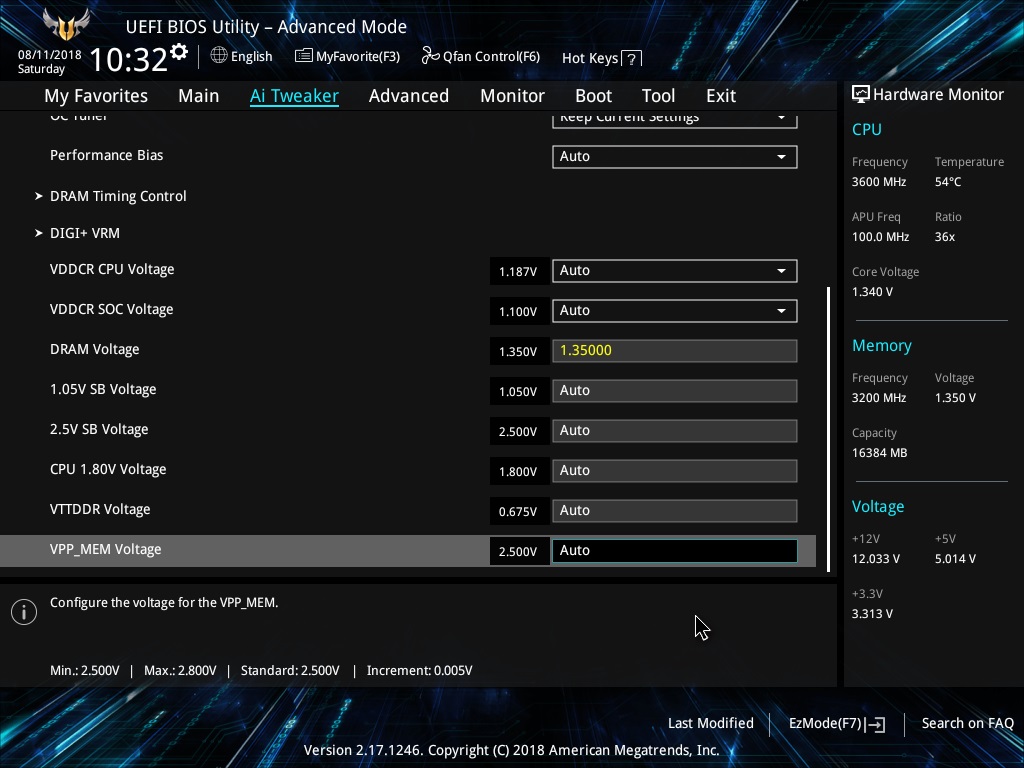

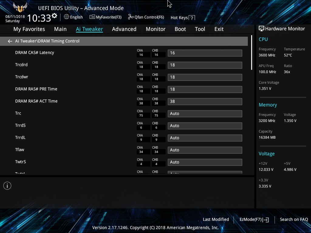

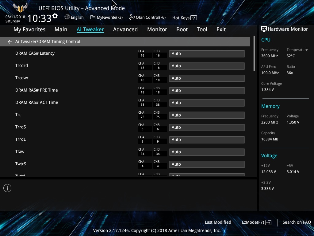

@Stimo89 du kannst ja mal im BIOS deines Mainboards nachsehen, welche Spannung dein RAM mit dem XMP Profil bekommt und diese eventuell nachstellen. Die benötigte Spannung steht im Normalfall auf der Verpackung von deinem Speicher gleich neben den Timings.
Auch die Timings solltest du da gleich überprüfen.
Falls das nicht hilft, dann kannst du den Takt deines Speichers auch Schritt für schritt verringern, bis du einen lauffähigen Wert findest.

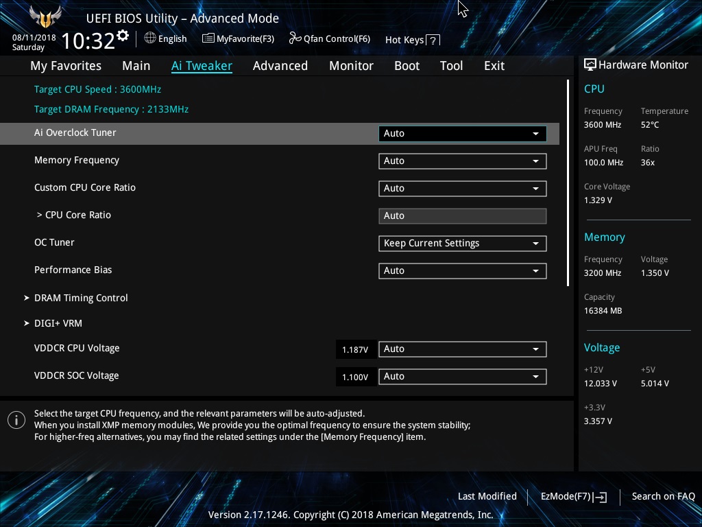

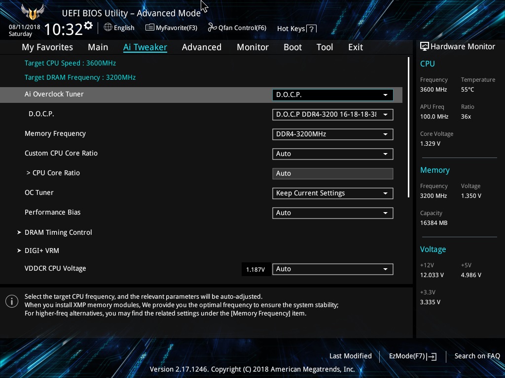

Ich werde gleich Mal die Spannung und Timing im BIOS nachschauen.
Also einmal D.O.C.P. :
und dann auf Auto:
sieht glaube ich alles normal aus bzw. timings sind wie vom Hersteller angegeben auf beiden Profile oder habe ich etwas übersehen? Das einzige ist das die Target DRAM Frequency bei DOCP auf 3200MHz und bei Auto auf 2133MHz steht.
So sehe ich das auch. Das sieht alles soweit normal aus. Bei auto steht es auf 2133MHz weil das laut JDEC der DDR4 Standard Takt ist.
Stell bei dem Punkt "AI Overclock Tuner" auf "D.O.C.P." und darunter beim Punkt "Memory Frequency" die nächst niedrigere Frequenz ein (das müsste 3133 oder so sein). Das hat bei mir geholfen.
