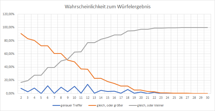

Cool danke dir... ja, es werden nur Mehrlinge gewertet und falls davon mehrere im Wurf sein sollten auch nur der in der Summe höhere.
__________________________
Edit: Ich hab jetzt noch mal durchgerechnet, wie das aussähe, wenn man alle Mehrlinge zusammenzählt, falls es mehrere geben sollte. Dadurch komme ich auf die folgende Tabelle.
Alle %-Ergebnisse sind gerundet
Mögliche ZahlenMöglichkeitengenauer Treffergleich, oder größergleich, oder kleiner
2​
600​
7,72%​
90,74%​
16,98%​
3​
200​
2,57%​
83,02%​
19,55%​
4​
625​
8,04%​
80,45%​
27,58%​
5​
1​
0,01%​
72,41%​
27,60%​
6​
920​
11,83%​
72,40%​
39,43%​
7​
10​
0,13%​
60,57%​
39,56%​
8​
755​
9,71%​
60,44%​
49,27%​
9​
210​
2,70%​
50,73%​
51,97%​
10​
841​
10,82%​
48,03%​
62,78%​
11​
20​
0,26%​
37,22%​
63,04%​
12​
1075​
13,82%​
36,96%​
76,86%​
13​
20​
0,26%​
23,13%​
77,12%​
14​
380​
4,89%​
22,88%​
82,01%​
15​
221​
2,84%​
17,99%​
84,85%​
16​
285​
3,67%​
15,15%​
88,52%​
17​
20​
0,26%​
11,48%​
88,77%​
18​
460​
5,92%​
11,23%​
94,69%​
19​
20​
0,26%​
5,31%​
94,95%​
20​
166​
2,13%​
5,05%​
97,08%​
21​
10​
0,13%​
2,92%​
97,21%​
22​
140​
1,80%​
2,79%​
99,01%​
23​
10​
0,13%​
0,99%​
99,14%​
24​
35​
0,45%​
0,86%​
99,59%​
25​
1​
0,01%​
0,41%​
99,60%​
26​
10​
0,13%​
0,40%​
99,73%​
27​
10​
0,13%​
0,27%​
99,86%​
28​
10​
0,13%​
0,14%​
99,99%​
29​
0​
0,00%​
0,01%​
99,99%​
30​
1​
0,01%​
0,01%​
100%​
Mir gefällt das doch ein bisschen besser, da doch deutlich mehr ungerade Zahlen als Ergebnis möglich werden. Nur die 29 lässt sich so nicht erwürfeln...
2​
600​
7,72%​
90,74%​
16,98%​
3​
200​
2,57%​
83,02%​
19,55%​
4​
625​
8,04%​
80,45%​
27,58%​
5​
1​
0,01%​
72,41%​
27,60%​
6​
920​
11,83%​
72,40%​
39,43%​
7​
10​
0,13%​
60,57%​
39,56%​
8​
755​
9,71%​
60,44%​
49,27%​
9​
210​
2,70%​
50,73%​
51,97%​
10​
841​
10,82%​
48,03%​
62,78%​
11​
20​
0,26%​
37,22%​
63,04%​
12​
1075​
13,82%​
36,96%​
76,86%​
13​
20​
0,26%​
23,13%​
77,12%​
14​
380​
4,89%​
22,88%​
82,01%​
15​
221​
2,84%​
17,99%​
84,85%​
16​
285​
3,67%​
15,15%​
88,52%​
17​
20​
0,26%​
11,48%​
88,77%​
18​
460​
5,92%​
11,23%​
94,69%​
19​
20​
0,26%​
5,31%​
94,95%​
20​
166​
2,13%​
5,05%​
97,08%​
21​
10​
0,13%​
2,92%​
97,21%​
22​
140​
1,80%​
2,79%​
99,01%​
23​
10​
0,13%​
0,99%​
99,14%​
24​
35​
0,45%​
0,86%​
99,59%​
25​
1​
0,01%​
0,41%​
99,60%​
26​
10​
0,13%​
0,40%​
99,73%​
27​
10​
0,13%​
0,27%​
99,86%​
28​
10​
0,13%​
0,14%​
99,99%​
29​
0​
0,00%​
0,01%​
99,99%​
30​
1​
0,01%​
0,01%​
100%​
