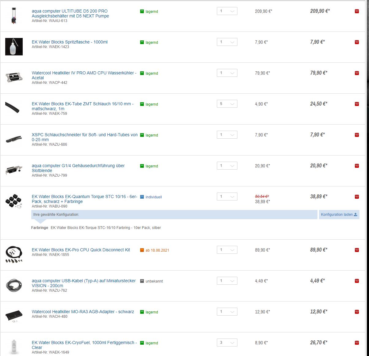

bin gerade dabei meine erste Wakü zusammenzustellen. Nach einiger zeit Recherche im netzt wollte ich nun auf
Nummer sicher gehen und Leute fragen die sich damit sicherlich Besser auskennen als ich.
Bereits günstig erworben habe ich einen MO RA 3 Pro Radiator samt Noctua Lüfter, jetzt brauche ich noch den rest :)
Gekühlt werden soll vorerst nur die CPU (3900X)
Habe mich für 10/16 entscheiden da es so aussieht als wäre das die gängigste Schlauchgröße.
Die Pumpe samt ausgleichsbeh. Soll am Radiator befestigt werden (Radiator und Pumpe Stehen ca 50 cm Über dem PC System).
Wichtig ist mir auch das ich das System jederzeit abkoppeln kann.
Habe ich alle Teile die Ich brauche auf der Liste ? Fehlt was ? Ist die Schlauchwahl / Größe , -die Richtige ? Oder Wären andere Schlächte / Durchmesser mehr zu empfehlen ?
Hier meine Liste:
https://www.caseking.de/checkout/cart/cart-load-success/1
Vielen lieben Dank jetzt schon mal :)

wo soll dieser Link hinführen? Sofern man bei Caseking keinen Warenkorb exportieren kann, ist der Link nutzlos.
zur Konfig aus dem Screenshot: mir erscheint ein Sechser-Pack mit Anschlüssen etwas wenig. Die Quick-Disconnects von EK würde ich nicht verwenden, ich würde die Koolance QD3 oder Bykski nehmen.
Hier der Link zum Produkt: https://www.caseking.de/ek-water-blocks-ek-pro-cpu-quick-disconnect-kit-waek-1855.html
Da sind Koolance dabei :)
Stimmt danke für den Tipp. sind ja nur 6 Stück drinnen...

Wie werden die Lüfter gesteuert? Quadro? Hast du über Durchfluss- und Temperatursensoren nachgedacht?
Die Lüfter habe ich vor DIEREKT an die ULTITUBE D5 200 PRO anzuschließen. Die Schafft 25 Watt. Ich habe dann 8x Noctua NF A14 dran laufen, das sollte doch funktionieren denke ich.
Kann ich das so bestellen oder habe ich noch was vergessen ?
Eigentlich reicht es aus die anderen Beiträge zu diesem Thema zu lesen und schon hat man seinen Warenkorb.
Für deinen Warenkorb (der übrigens nicht exportiert wurde) kann ich dir lt. Foto folgendes empfehlen:
  • Mischung weg von EK und dafür die DP Ultra nehmen. Ob Clear oder Farbe ist deine Sache
  • Schlauch von Tygon wäre von Vorteil auf lange Sicht.
  • Fittinge sind lediglich optische Dinge. Da tun es prinzipiell die günstigsten. Da würde ich persönlich aber eher Barrow nehmen
Ansonsten würde das soweit passen, allerdings ist ein MORA für die CPU schon echt krasser Overkill. Hier war die Ausgabe m. E. nicht gut überlegt.
Wärmeleitpaste?
Und brauchst du eventull Winkel für die Anschlüsse? Z.B. für den CPU Kühler?
Ja habe auch das DP Ultra bestellt.
Mir ist klar das es aktuell OVERKILL ist, möchte später noch die GPU mit dranhängen.
Habe soeben alles bestellt und sage danke fürs drüberschauen :)
So schnell... Ich wollte dir eigentlich noch raten Quick Disconnects von Koolance zu ordern.
Die gibt es auch direkt mit G1/4 verschraubung oder als Buchse um sie als durchführung einzusetzen.
Und mit EPDM/ZMT Tube bist du bestens Beraten.
