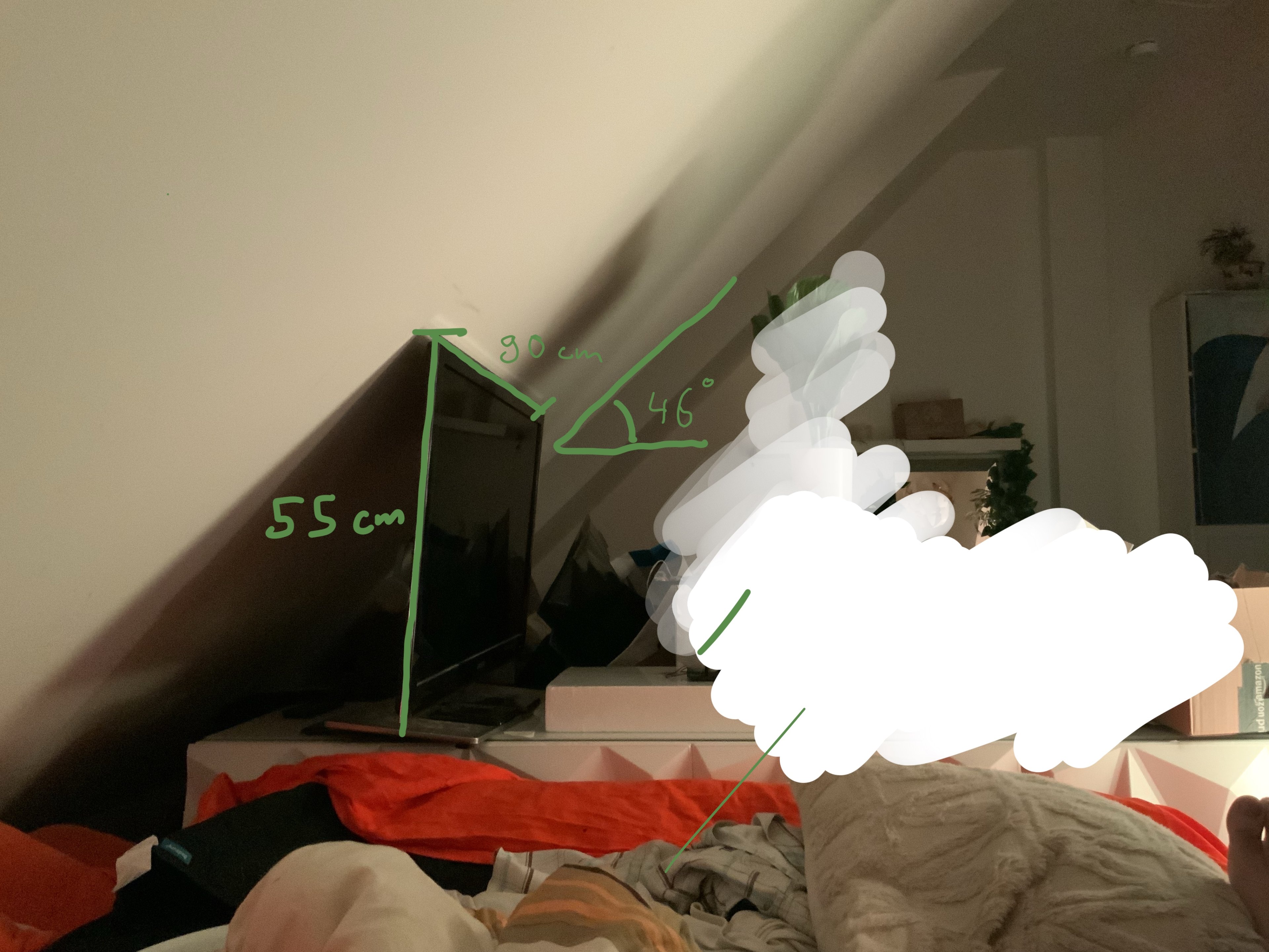

Ich bin auf der Suche nach einer TV Wandhalterung für einen 37 Zoll Fernseher.
Das ganze sollte dann an einer schrägen Wand angebracht werden und neigbar und schwenkbar sein.
Ich habe ein Foto gemacht mit den Daten.
Die Daten des TV und der Wand:
TV
Länge: 90 cm
Breite: 55 cm
Wand:
Winkel: 46 Grad
Der TV sollte also soweit schwenkbar sein, dass ich von der Position, in der ich das Foto gemacht habe gut auf den TV sehen kann.
Danke schonmal für jeden Tipp!

Beim Tackern an die Schräge solltest Du über die Beschaffenheit gut informiert sein, nicht dass die Schräge das Gewicht von Halterung und TV nicht packt. Bei einer dünnen Spanplattenverkleidung könnte das problematisch sein. Auch die Dübel sollten Beachtung finden. Ggfs. Hohlraumdübel verwenden.

Schwenkbar ist hier schon richtig, weil er das ja vom Bett aus sehen will..also aus Kamerasicht.. Sprich schwenken 90 Grad nach rechts.
