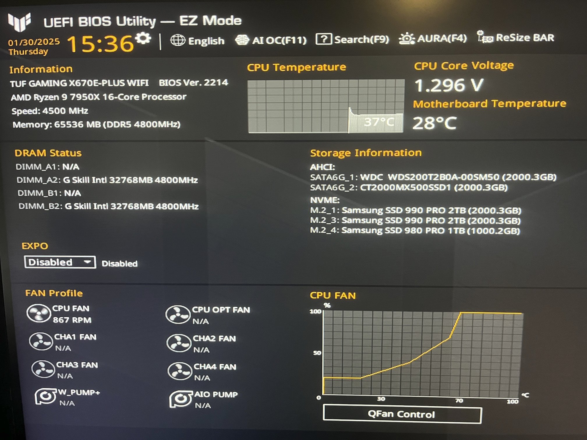

Mein AMD Ryzen-PC hat die komische Angewohnheit das dieser nach N-Wochen einfach nicht mehr hochfahren will und das einzige was hilft ist ein CMOS-Clear.
Warum ist das so? Und wie kann ich das dauerhaft beheben?
  • Prozessor (CPU): AMD Ryzen 7950X
  • Arbeitsspeicher (RAM): G.Skill Trident Z5 Neo EXPO 2x32 GB DDR5-6000
  • Mainboard: ASUS TUF Gaming X670E-PLUS Wifi
  • Netzteil: Seasonic Prime TX-850 Modular 80+ Titanium (850 W)
  • Gehäuse: be quiet! Silent Base 802 mit Mesh-Front
  • Grafikkarte: ASUS ROG Strix NVIDIA RTX 3090 24 GB
  • HDD / SSD: Samsung 980/990 Pro + SATA SSD's
  • Audio: Creative Soundblaster AE-7
  • AIO: Artic Liquid Freezer III 420mm AIO (Front)
Mein PC hat die Angewohnheit, das dieser von heute auf morgen nicht mehr hochfahren möchte.
Das kann in Tagen/Wochen/Monaten passieren, aber irgendwann passiert es und dann leuchtet die LED am Mainboard entweder dauerhaft rot (CPU Problem) oder orange (RAM Problem).
Wenn der PC läuft und ich zocke, programmiere was auch immer mache geht alles einwandfrei.
Das geht auch Wochen/Monate lang gut und dann irgendwann kommt Tag X und dann fährt er nicht mehr hoch.
Die Lüfter drehen sich zwar und die Beleuchtigung vom Mainboard geht auch einwandfrei, aber hochfahren möchte er nicht.
Das einzige was hier hilft ist ein BIOS-Reset über den Jumper und dann fährt das System hoch, ich komme ins UEFI-BIOS und kann wieder alles wie gewohnt einstellen (EXPO I, HD Audio aus, Memory Context Restore und Memory Power Down an) und dann läuft wieder alles, solange bis Tag X wieder kommt. Ich habe ein Bild vom BIOS direkt nach dem Reset angehängt, einfach nur damit man vergleichen kann.
Ich würde langsam gerne wissen warum das passiert und vor allem was ich machen kann um das Problem ein für alle mal loszuwerden.
Ich habe das Problem schon seit ich den PC seit ende 2022 habe und deshalb wurde auch schon die Hardware teilweise sogar mehrfach getauscht (CPU, RAM, Mainboard, SSD) und daher war der PC auch schon mind. 20x bei meinem PC-Händler.
Von einem Hardwaredefekt kann man nicht mehr ausgehen, da alle Werte normal sind und während dem Betrieb das System einwandfrei läuft.
Meine Vermutung war das eine Software oder auch Windows heimlich ein BIOS-Update gemacht hat und dann nichts mehr danach geht. Allerdings BIOS-Updates mache ich grundsätzlich nicht einfach so und habe auch keine Mainboard-Software drauf die irgendwas in der Richtung automatisch machen könnte. Windows 11 würde ich es aber zutrauen sowas zu machen oder es zumindest es zu versuchen.
  • PC beim Händler abgegeben und Hardware wurde mehrfach getauscht
  • Temperaturen CPU/GPU überprüft
  • RAM getestet mit Memtest86 in verschiedenen Version (alles ok)
  • BIOS-Reset über CMOS Clear Jumper
  • BIOS Updates wurden gemacht, sind bei 2214 damals geblieben weil am stabilsten

Nein der RAM wird hier nicht Trainiert. Du kannst die Kiste 2 Tage an lassen, da tut sich einfach gar nichts mehr.
Betreffend EXPO hat mein PC Händler die Kiste über einen Monat ohne EXPO laufen lassen und ist dennoch auf das Problem gestoßen. Es hat also nichts damit zu tun.
Alle BIOS Versionen die es damals nach 2214 kamen waren nicht stabil und ein Boot war entweder nicht möglich oder das BIOS ist abgeraucht. Hatte ich auch noch nie erlebt, aber ARLT hatte das damals mir live vor meinen Augen gezeigt (neues BIOS drauf, Freeze im BIOS, bootet nicht) und dann sind wir bei 2214 geblieben. Seitdem habe ich auch das BIOS nicht mehr angefasst.
Das mit ASUS und Windows-Update wusste ich nicht, allerdings hat sich ja meine BIOS Version nicht geändert.
Dieses steht weiterhin auf 2214, aber ich vermute es wurde versucht einzuspielen und ging dann wohl schief. Sowas müsste man doch irgendwo in den Windows-Protokollen sehen oder?
Übrigens das hat mein vorheriges Mainboard (gleiches Modell ohne WIFI) auch mehrfach gemacht, bis dann das Flashback-BIOS sich verabschiedete und das System in einer BIOS-Update-Loop hing. Das hatte ich damals viele Monate ertragen, bis aber dann gar nichts mehr ging und auch ein BIOS-Reset nicht mehr half. Da wurde dann das Mainboard getauscht und dann war das Problem erstmal weg. Das war letztes Jahr im November.
