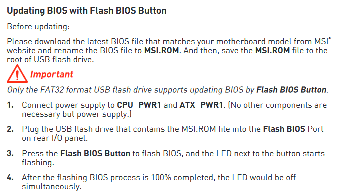

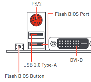

Was ist ein Jumper Cat?Motorrad schrieb:Hier ist der Flash BIOS Button, mit dem du auch ein BIOS- Update anstoßen kannst, wenn du z.B, keine Bildausgabe mehr hast:
https://download-2.msi.com/archive/mnu_exe/mb/B450GAMINGPLUSMAX.pdf
Ein BIOS- Flash mit Hilfe der Flash BIOS Funktion kannst du (zur Not) auch ohne verbaute CPU, GPU und Ram durchführen.

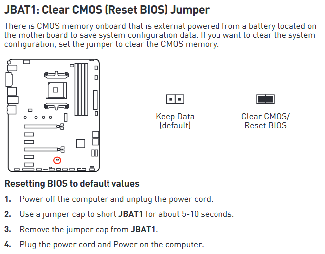

Anleitung zum CMOS clear:

Das ist eine kleine Metallbrücke, mit der du die beiden Metallstifte auf dem Board überbrücken kannst.
Wenn dein Board solch eine Jumper Cap (Hüpfer Kappe) nicht beigelegt hat (was heutzutage gerne die Regel ist), dann kannst du die beiden Metallstifte auch mit einem passenden Schraubendreher oder ähnlich geeignetem elektrisch leitendem Material/ Gegenstand kurz überbrücken.

PC fährt wieder hoch.
Ich habe die BIOS Beta Version (aktuellste) von dem USB Stick durch den Flash BIOS Button angestoßen. Danach ist der PC ganz normal wieder hochgefahren.

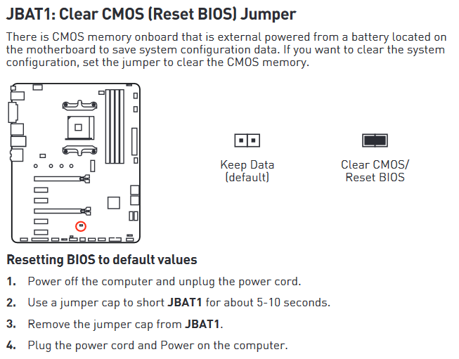

Soll ich trotzdem noch das BIOS Reseten? Also den CMOS Clear durchführen?

Auch im BIOS schauen, ob alles aktiv / deaktiv ist, was du so benötigst.
Ein "ordentlicher" Rechner hat sicher alles so, wie du es benötigst. Ein anderer Rechner, müsste noch einiges eingestellt werden. Sehr oft wird z.b XMP vergessen.
Ansonsten hat das BIOS auch fast alles eingetellt, Serienmässig. TPM und solche Sachen.

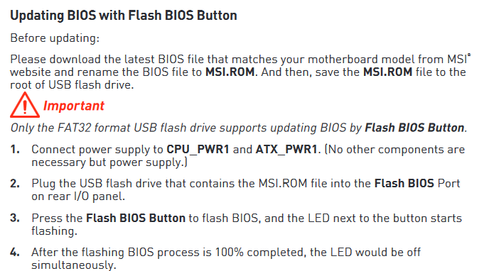

Warum eigentlich das UEFI-Update mit Hilfe des Notfall-Updates und nicht direkt über das UEFI oder direkt unter Windows? Die Windows-Methode ist die Beste von allen, denn dort finden mehr Prüfungen statt.
Das Notfall-Update ist eigentlich nur für den Fall gedacht, ein UEFI ohne CPU durführen zu können. Dies kann sinnvoll sein, wenn das installierte UEFI die eingesetzt CPU noch nicht unterstützt.

Wurde doch augenscheinlich zuerst normal übers UEFI angestoßen, irgendwo ging was schief. Flashback to the rescue..dxjunky schrieb:Warum eigentlich das UEFI-Update mit Hilfe des Notfall-Updates und nicht direkt über das UEFI
