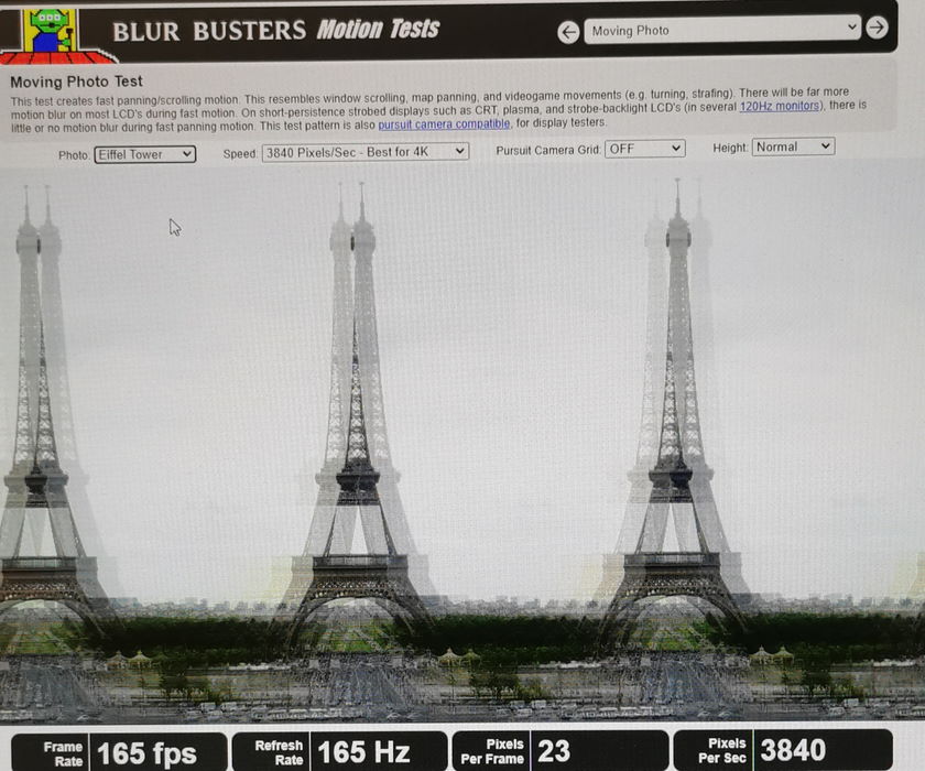

Ich glaube nicht, dass ein OLED hier viel helfen wird. Wahrscheinlich zeigt der Screenshot mindestens zwei Effekte. Das Invertieren der Geister wird tatsächlich am Overdrive liegen, aber die Geister selbst sehen sehr nach Phantom Array Effekt aus, der bei schnellen Bewegungen auch auf einem 240Hz OLED noch vorhanden ist. Gegen die Geister des Phantom Array Effekt, die sich beim Verfolgen mit dem Auge aber in sample-and-hold Blur verwandeln, hilft eigentlich nur Strobing (siehe: Blur Busters: The Stroboscopic Effect Of Finite Frame Rate Displays).

Hier zum Beispiel eine Aufnahme von Trepang wo man das Problem deutlich sieht, und das lief mit 165FPS
da sind keine Schlieren, sondern Doppelkonturen erkennbar, was auf irgendeine Form von Mehrfachbelichtung hindeutet.
Mal ein Foto des ufo Tests mit passender Belichtungszeit aufgenommen?
https://blurbusters.com/motion-tests/pursuit-camera/
Dazu muss die Kamera mit gleicher Geschwindigkeit der Bewergung des ufos folgen und die Belichtungszeit manuell auf das vierfache der sichtbaren Frametime eingestellt sein.
Bei 165fps ergeben sich ca. 7ms Framedauer , also sind ca. 30 ms Belichtungszeit sinnvoll.
wenn sie als blur wahrgenommen würden, würden sie kaum mehrfach erscheinen.
Entweder, oder

@Nolag Hängt dann also davon ab, ob der Blick auf dem Fadenkreuz ruht oder nicht.
Ehrlich gesagt wirkt der gezeigte Effekt mir für 165fps dann doch zu ausgeprägt, wobei es wohl von der Bewegungsgeschwindigkeit abhängt und jetzt erstmal zu klären wäre, ob der TE nun Ghosting oder Schlieren wahrnimmt.
Ja, das müssen schon einige tausend Pixel pro Sekunde gewesen sein.
Mit dem Moving Photo Test von Blur Busters kann man das sehr schön nachstellen: Blur Buster: Moving Photo / Eiffel Tower (3840 Pixel/s)
Mit bloßem Auge sehe ich da nur Unschärfe, weil ich das immer mit dem Auge verfolge. Das Photo mit statischer Kamera sieht aber wie folgt aus:
