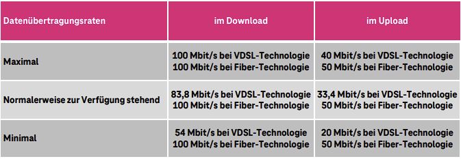

Bei der 50k Leitung konnte ich immer mit bis zu 7.2 MB/s downloaden. Das war mehr als eine 50k-Leitung eig. hergeben sollte. Mit dem Upgrade zur 100k-Leitung komme ich jedoch auf max. 10,5 MB/s (~80-82k).
Ja, es befindet sich im Normalbereich:

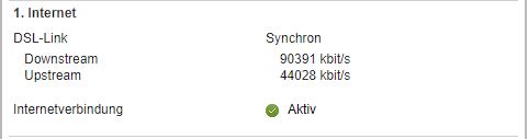

Achja, was evtl. auch noch wichtig sein könnte, vor dem letzten Router-Neustart waren es um die 93k im Downstream danach die Werte vom Screenshot.

Da stimmt doch alles. Bei 90.000 KBit Sync geht halt nicht mehr, als 10 MB/sec.
Du warst vorher zu verwöhnt. Hast gut 50% mehr bekommen, als 50 MBit VDSL bietet.
Aber wenn der DSLAM vor dem Haus steht, muß der Router bei korrekter Verkabelung höher synchronisieren.
