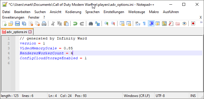

Testweise einmal den RenderWorkerCount auf 8 setzen und probieren.
Ach und Video Memory Scale auf 0.65
Reaktionen: Der Jockel, Vendetta192 und Dimensionday

krebser schrieb:
Bei mir hat die Anpassung der "adv_options.ini" tatsächlich "damals" das Problem gelöst. Ich hatte seit einem der letzten Updates auch mit starken FPS Drops zu kämpfen, weil bei mir immer der VRAM (Auflösung: WQHD) vollgelaufen ist und zudem nur 7 von 8 Kernen angesprochen wurden.
Seit Anpassung der Ini läuft aber alles wieder problemlos, wobei ich den Wert auf "0.55" gestellt habe.

Bei mir auch. Ich hab es nicht aus Spaß geschrieben. 😉
Reaktionen: Vendetta192 und Der Jockel
Ich habe das mal bearbeitet in der Textdatei tatsächlich droppen die Frames jetzt nur noch auf 55. Aber ums RAM upgrade komme ich wohl doch nicht rum. RendererWorkerCount sind ja die CPU threads oder? Und was macht VideoMemoryScale? Das habe ich wie geraten mal auf 0.65 gestellt.
Edit: habe es selbst gegoogled. Es geht um die VRAM Belegung des Spiels welche wohl falsch eingeschätzt wurde von den Entwicklern
Jap, man wartet sehnsüchtig auf einen „offiziellen“ Fix des Bugs.
„RendererWorkerCount“ gibt an, wie viele physikalischen Cores genutzt werden dürfen - also die Anzahl ohne HT bzw. Threads. Wenn du also bspw. einen 8 Kerner hast, sollte da im Idealfall auch eine 8 stehen.
