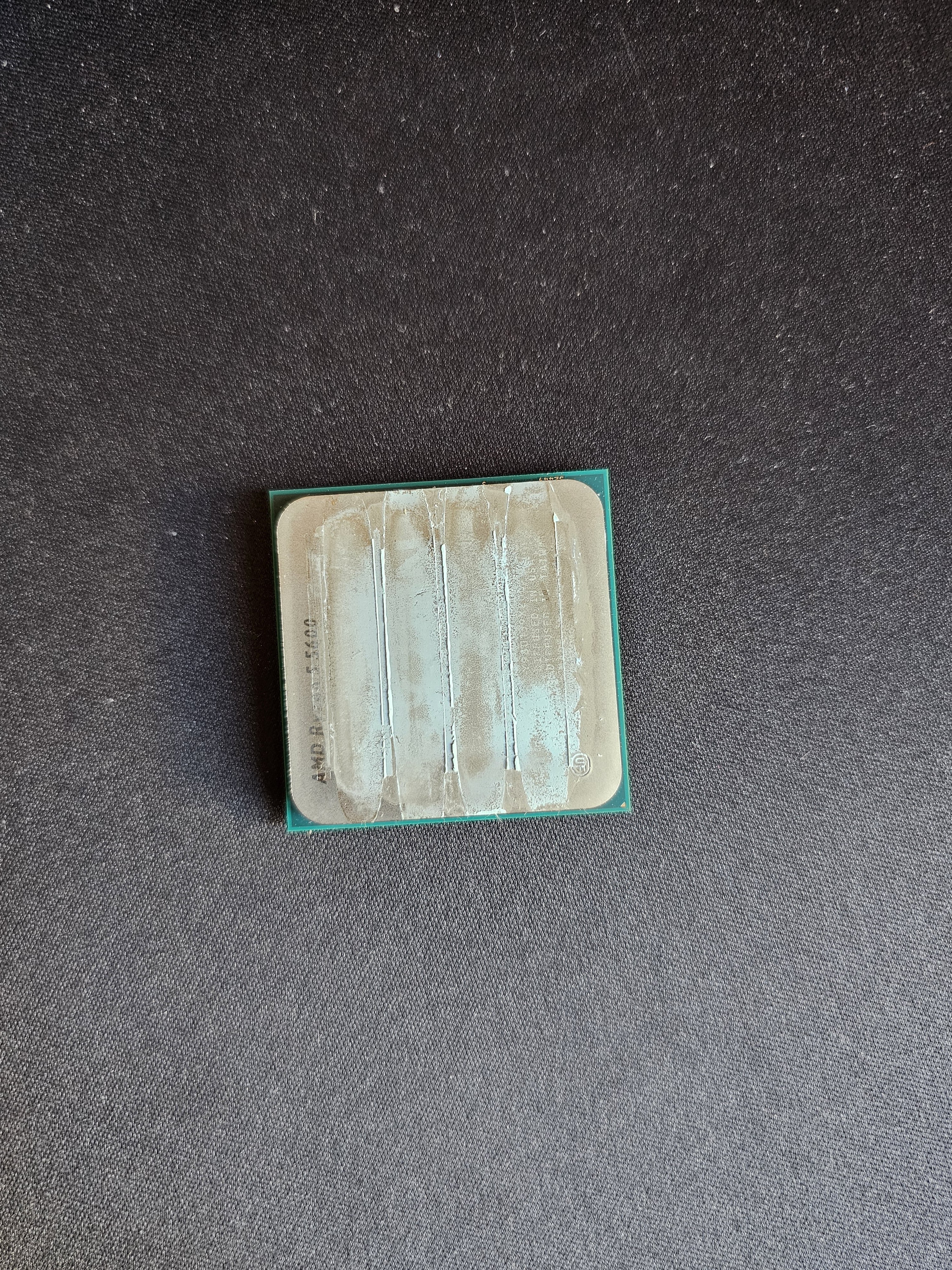

Ich hänge ein Foto von der CPU an, habe sie noch nicht gesäubert. Sieht das so OK aus? Sollte ich doch eine größere Menge drauf tun?
Btw.: Von der 0.8g Tube von Arctic ist nur mehr ganz vorne scheinbar Paste noch drin - ich glaube ich investiere die paar Euro und bestelle eine neue Tube. Soll es die ARCTIC MX-4  oder die ARCTIC MX-6  werden - oder ist die "neue Version/Rezeptur" nur ein Marketing-Gag?

Ich persönlich würde etwas mehr Paste nehmen. So das 2x-3x. Also zumindest die Schrift sollte schon verschwinden. Ich mach das aber auch so eher Pi mal Daumen. Keine Ahnung, ob meine Menge viel besser ist oder nicht, aber hat bisher immer gut funktioniert.
Das oben sieht mir aber schon recht wenig aus. Da würde mich auch die Meinung von anderen dazu interessieren.
Die Theorie dahinter ist ja, dass die Paste nur die kleinen Unebenheiten/Zwischenräume zischen CPU und Kühlkörper füllt.
Die Arctic MX sind solide Pasten. Normalerweise sollte die MX4 reichen. Für den einen Euro mehr kann man aber vermutlich auch die MX6 nehmen. Gibt bestimmt Tests im Internet dazu. Aber vermutlich macht die Menge und Verteilung mehr Unterschied.
