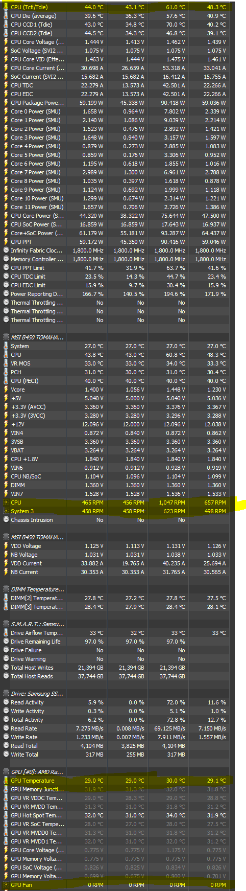

Ich habe bei mir jetzt insgesamt 5 Bequiet Silent Wing 2 verbaut. Drei in der Front, einer hinten und einer oben.
Grund für die Entscheidung war der einheitliche Look des gesamten Systems für den Wiederverkaufswert. Das System ist mit der neuen konfiguration unglaublich leise, im Officebetrieb kann ich das System nicht wahrnehmen.
Ich hätte niemals gedacht, so eine große Steigerung zu erzielen. Das System ist sogar deutlich leiser als mein letzter Noctua Computer.
Gleichzeitig sind die Temperaturen extrem gesunken, insbesondere der Gpu. Hier hat der weitere Frontlüfter wunder gewirkt.
Ich habe allerdings die Vermutung, dass die Pure Wings 2 einen Lagerschaden hatten. Zwei von ihnen klangen nicht gesund.
Mithilfe der restlichen Ratschläge habe ich für mich selbst einen Blogpost geschrieben um ihn für meinen nächsten Build zu verwenden, sie sind also keineswegs vergeben!
Ich möchte mich hier an dieser Stelle bei allen für die zahlreichen Ratschlägen, Tipps und Hinweise bedanken, ihr habt mir damit sehr geholfen :)
Hier noch die neuen Temperaturen:
Reaktionen: Cardhu und Novocain
