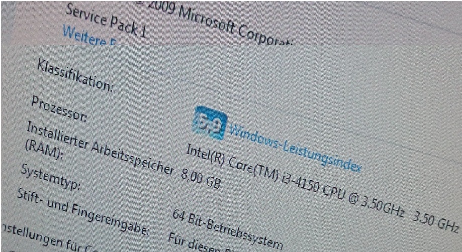

Die PC Daten stehen in dem Anhang.
CPU und RAM sind ausreichend, es wird definitiv an der integrierten Grafik hängen.

Wenn wir wüssten, welche Komponenten in dem PC verbaut sind, hätten wir eine eventuell eine Möglichkeit, zu helfen. Ohne genaue Informationen kann man das vergessen.
is eh alles im Anhang:
Intel(R) Core(TM) i3-4150 CPU @ 3.50GHz (Haswell)
8GB DDR3 1600
Intel HD4000

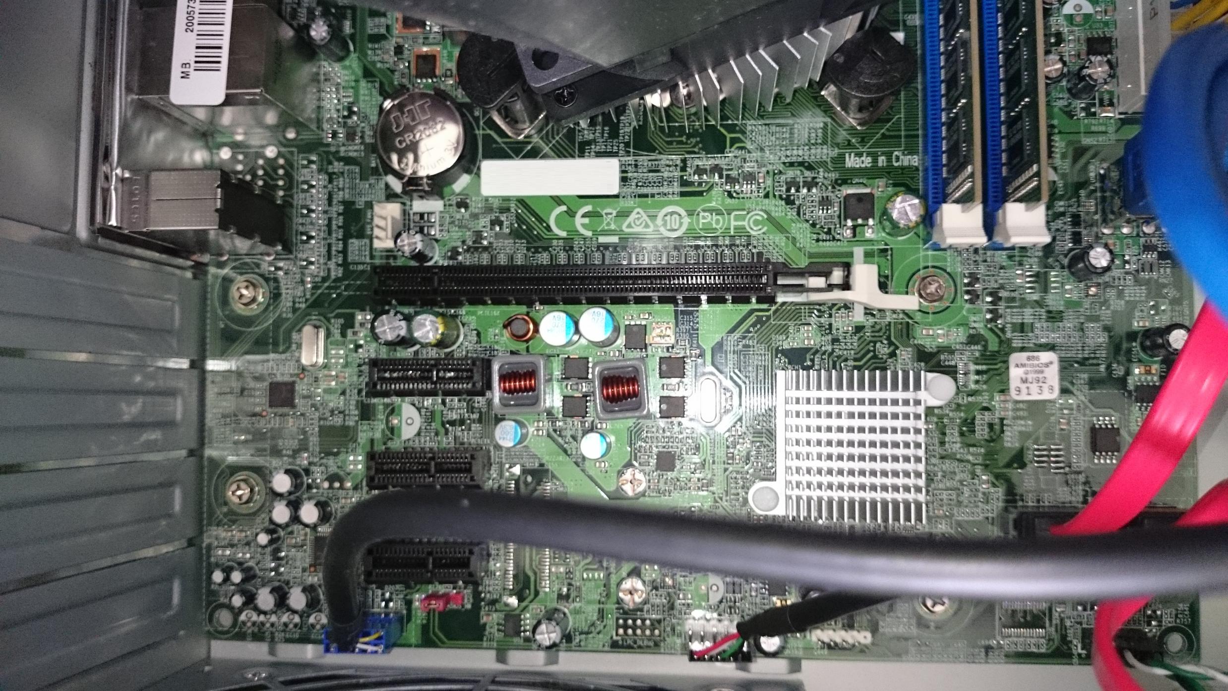

@ TE: Dein Mainboard ist das Medion H81H3-EM2. Warst wohl im Aldi shoppen :). Einen PCIe Slot für die Grafikkarte wird die Kiste haben.

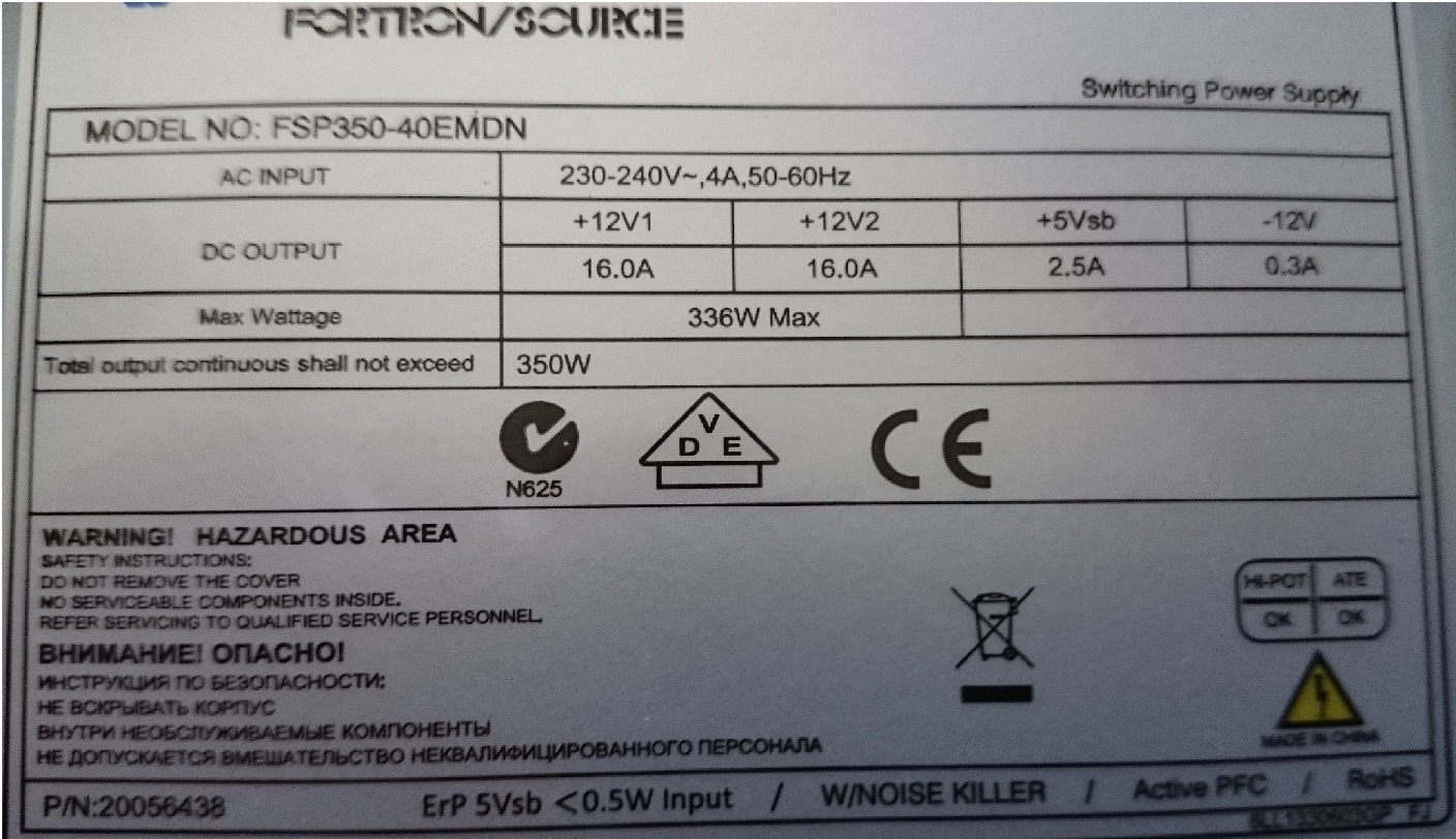

Kritischer sieht es da schon bei der Stromversorgung aus. Poste hier mal die Daten vom Netzteil. Die kannst du erkennen, wenn du den PC aufmachst, an einem Aufkleber am Netzteil. Wahrscheinlich sind nur 350W verbaut... Das könnte mit den genannten Grafikkarten zu eng werden. Auch wäre es wichtig zu wissen, ob PCIe-Stromanschlüsse (6 Pin) vorhanden sind.
Vermutlich solltest du in eine GTX 750 Ti mit niedrigem Stromverbrauch investieren. GTX 960 würde auch gehen aber du willst ja anscheinend so wenig wie möglich ausgeben.

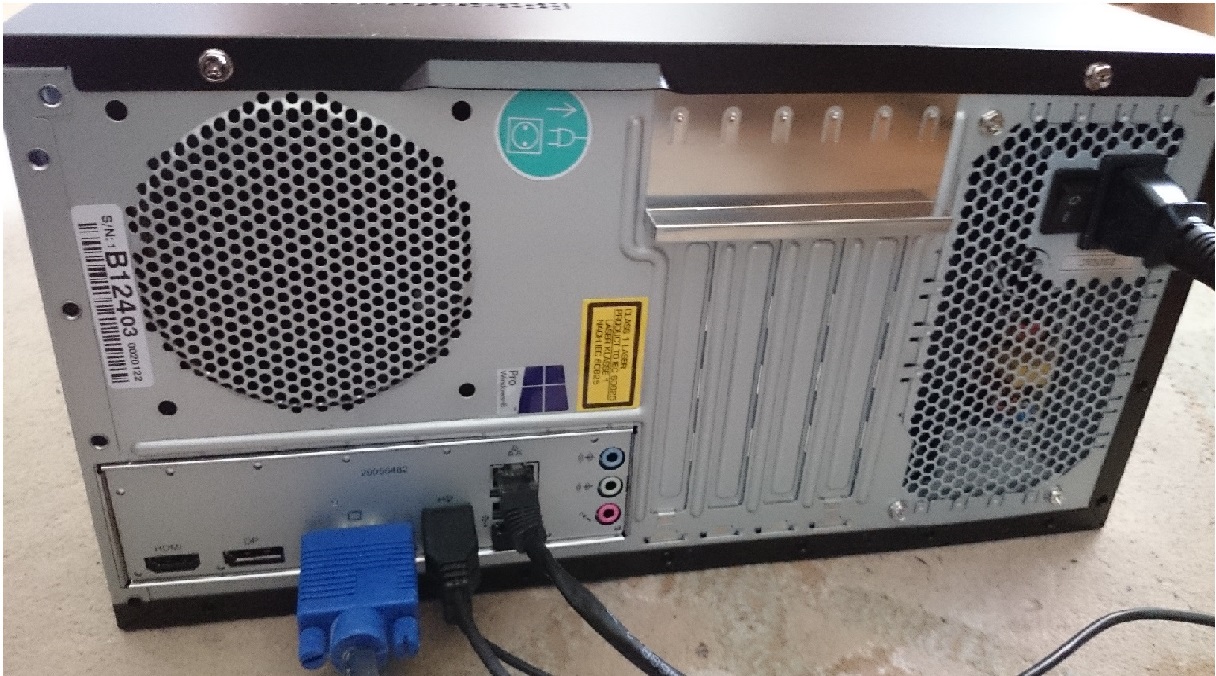

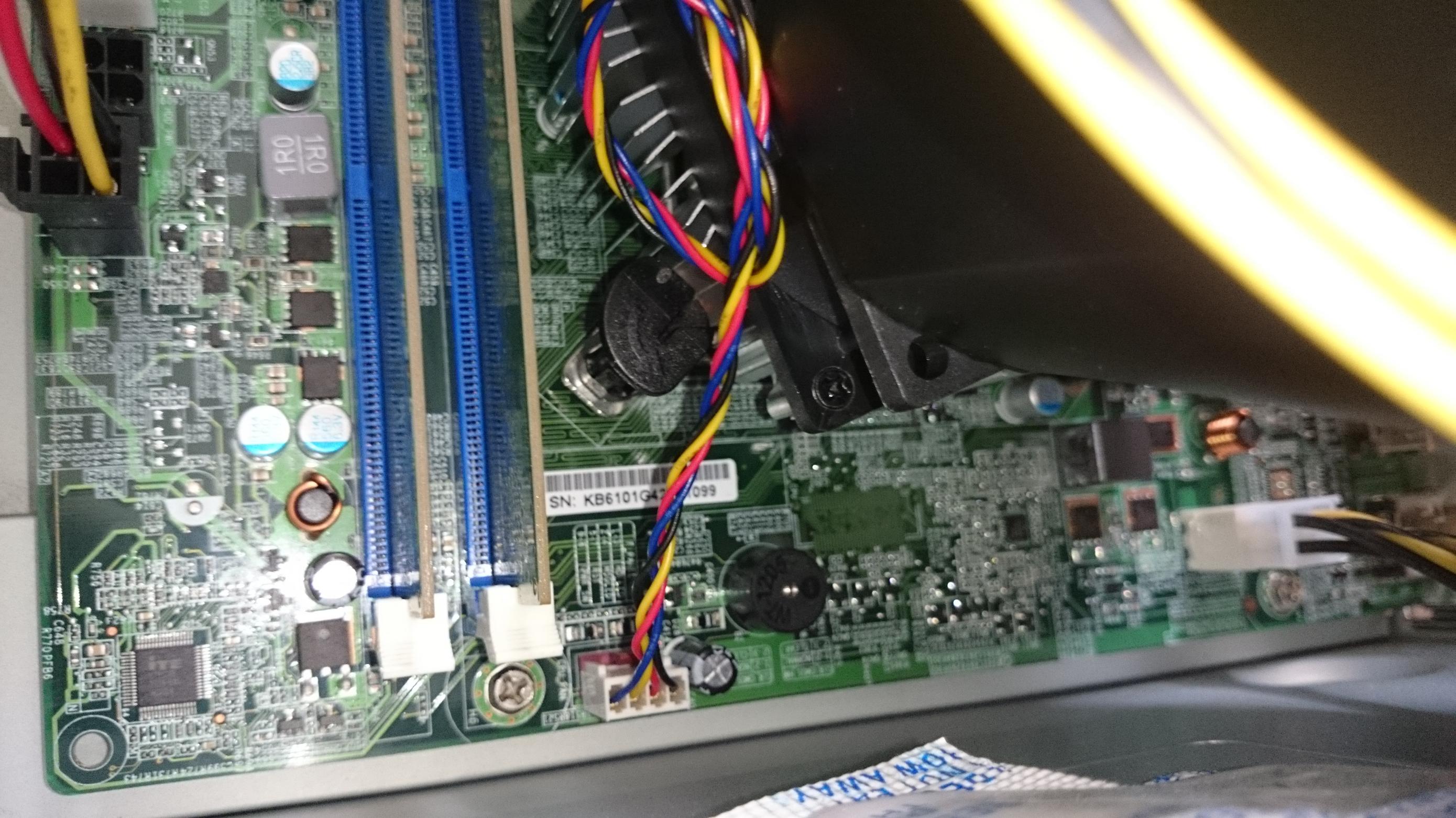

So aufgemacht.
Fotos gemacht, runterbearbeitet auf insgesamt 8MB (ausser was detailliert sein soll).
Hab ich alles? Und was mach ich mitm Strom? scheint zu niedrig zu sein...

Da müsste vermutlich ein neues her. Das Problem ist, dass das Netzteil laut Beschreibung kein genormtes ATX-Netzteil ist, sondern andere Stromstecker besitzt. Um eine stärkere Grafikkarte einbauen zu können müsstest du also das Mainboard auch wechseln damit du ein neues Netzteil verwenden kannst. Wie viel hat der PC gekostet? Das wird dann alles noch teurer...
Ein foto wo das gesamte Mainboard zu sehen ist wäre noch gut. Z.B. so wie hier (nur etwas näher dran:D)
http://www.pcwelt.de/produkte/Aldi-...m_Test-Discount-PC_fuer_499_Euro-8912891.html
Kein neues Netzteil bräuchtest du für eine GTX 750TI. Die ist allerdings etwas schwach für ACU.
