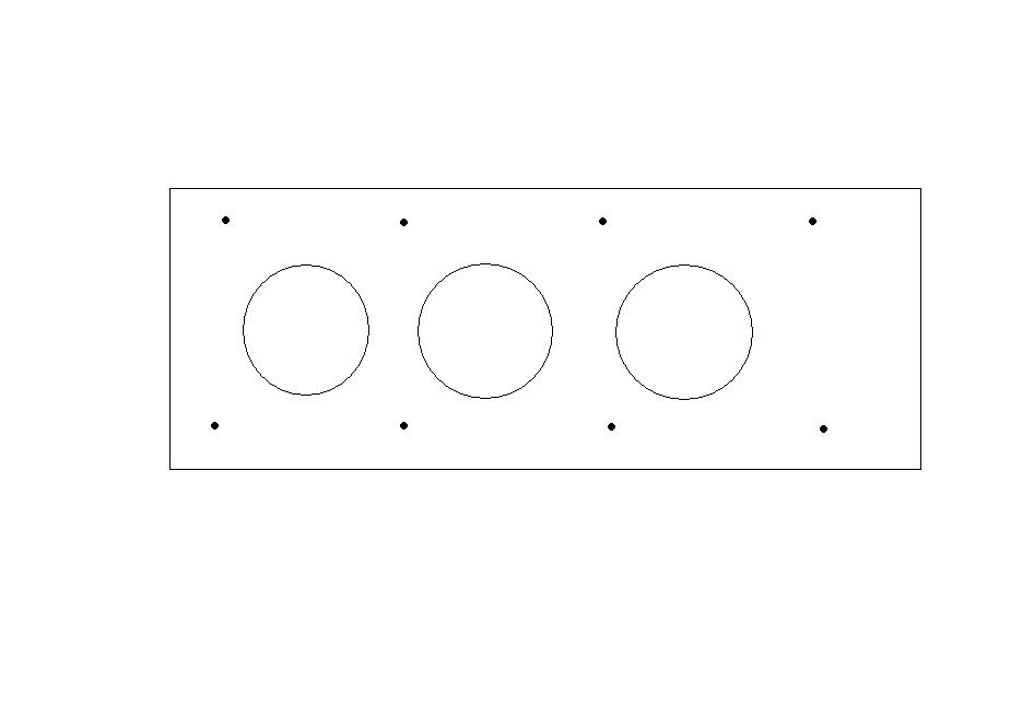

hmm, deine Gehäuse eignet sich perfekt für eine Wakü, du kannst dort einen triple radiator sowohl extern, als auch intern verbauen.
Bohren ist bei beidem angesagt, bei der internen Variante kommt aber noch fräsen/sägen dazu ;)
Was wäre dir lieber ?
woran erkennst du das?
Außen an den Dingern da für Lüfter oder?
intern wäre besser, weil das Gehäuse in so einem "Schreibtisch-Tower-Fach" steht und somit außen nicht mehr viel Platz vorhanden ist.
Was muss denn da noch gefräst/gesägt werden?
Das wird ja immer komplizierter..:(...
Stell dir vor, das Bild aus dem Anhang ist der Gehäusedeckel.
Beim internen Einbau müssen die größen Kreise ausgefräßt/ausgesägt werden und die kleinen schwarzen Punkte gebohrt werden.
Beim externen Verbau müssen nur die schwarzen Punkte gebohrt werden

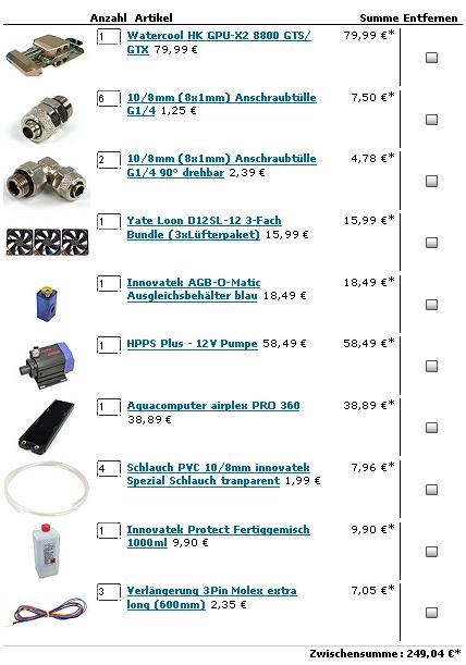

für diese Sachen habe ich mich entschieden:
Brauch ich sonst noch irgendwelche Kabel und wie sieht das eigentlich mit Schrauben aus? Sind die dabei?
Du brauchst noch 30mm lange M3 Schrauben, um die Lüfter auf dem Radi zu befestigen.
Ansonsten hast du alles, sieht gut aus :)
Aber nimm doch lieber den Nexxxos Pro III Radiator für 10€ mehr, der sollte etwas besser sein.
Achja, denk an die Rabattaktion bei meisterkühler.de
mfg
