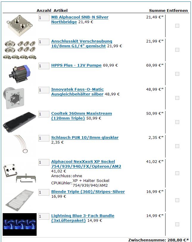

Was ist von dieser Zusammenstellung zu halten ?
WLP habe ich noch zu Hause und die Lüfter kämen an meine Zalman Lüftersteuerung.
Natürlich habe ich 4m Schlauch und nicht 1m.
Den AGB könnte ich auch einen billigeren nehmen.
Also der AGB ist nichts, des ist für die Laing zu stark!
Die Lüfter sind zu laut wenn du nen leisen PC willst!, da bring auch die Dämmung nichts!
In deiner Zusammenstellung fehlen Sachen!
Bei meiner kann man die Überwachung und die Graka weglassen, mehr würd ich nicht machen!
Ich würd bei dem Tribble bleiben, denn damit hast du bessere Temps und das ist beim OC wichtig!!
Die Entkoppelung kanst du weglassen!
Und ohne graka und Überwachnung sparst du 75.17€
Also sind es nur noch: 268,75€ das ist ja noch im Ramen! Mit NB sind es dann halt so gute 300€

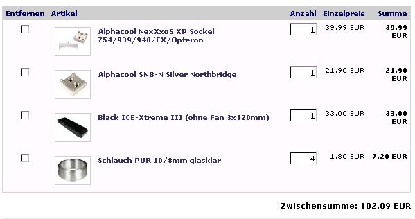

Edit:
Ich habe mal bei ichbinleise.de und aquatuning.de meine Wakü zusammengestellt, wie ich sie mir vorstelle. Preislich gesehen bin ich dann bei ca. 260eur inkl.
Könntet ihr mal einen Blick drauf werfen und sagen was ihr davon haltet ?
Dazu kommen dann noch 5eur für Wasserzusat (hatte ich vergessen).
Danke
