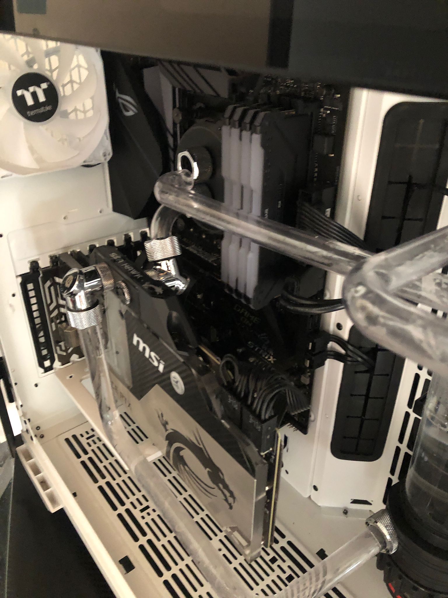

Guten Abend
Also ich habe eine PC mit Wasserkühlung und der Tube ist rausgeflogen.
Alle PC Teile gehen noch ausser das jetzt der Tube immer rausfliegt.
Also wollte ich fragen ob es irgendein dichtungsmittel gäbe oder so etwa?
Hoffe ich finde hier eine Lösung.
Was für eine Wasserkühlung, was für ein Tube?
Foto?
Mit den gegebenen Informationen ist dir kaum zu helfen.
Bilder?
Foto?
Also tubes sind pegt hardtube und die Wasserkühlung ist eine Thermaltake pacific m360 plus d5 Hardtube watercooling kit
Das sieht auf dem Bild so aus, als ob du das ein paar Millimeter zu kurz geschnitten hast...
Sonst auch mal die Dichtgummis in den Fittingen prüfen.
