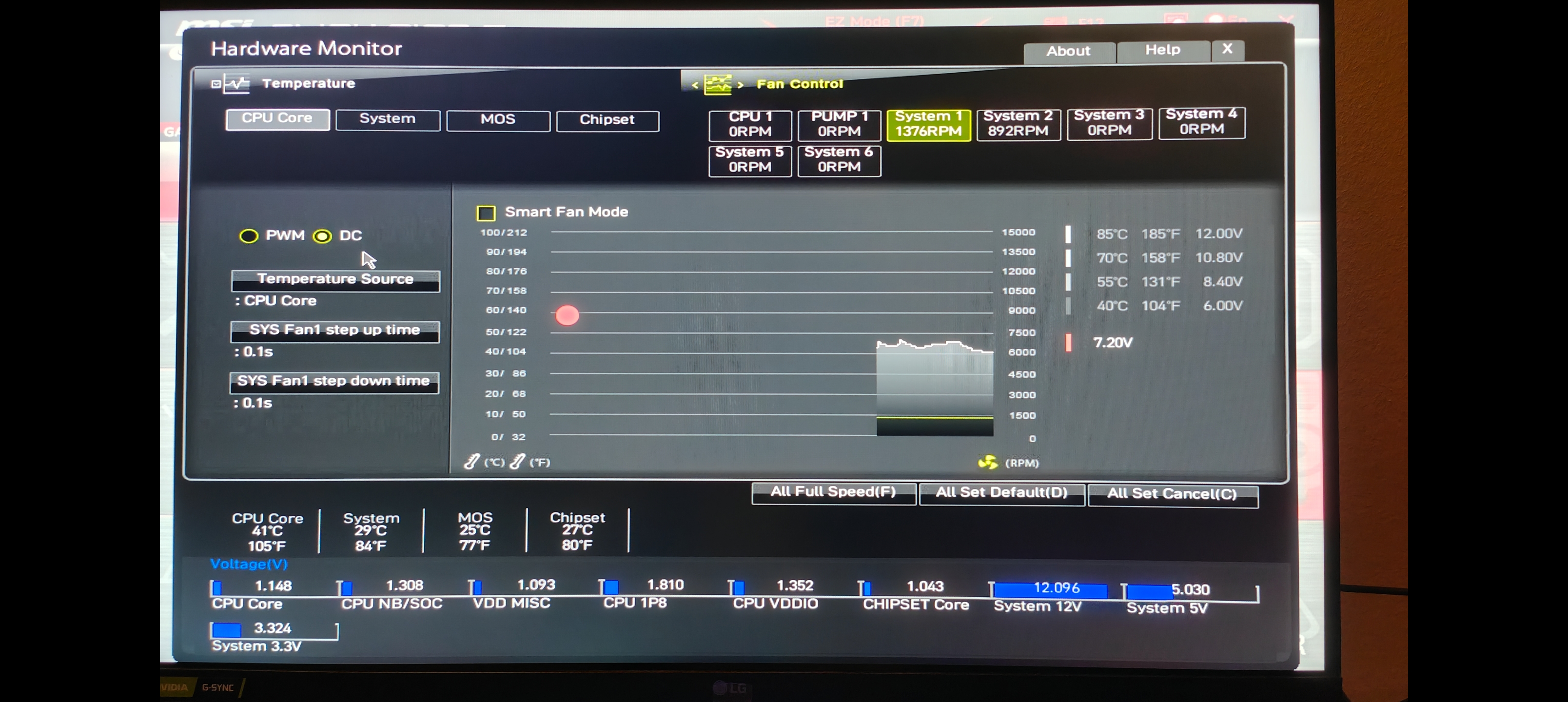

Im BIOS wird folgendes angezeigt:

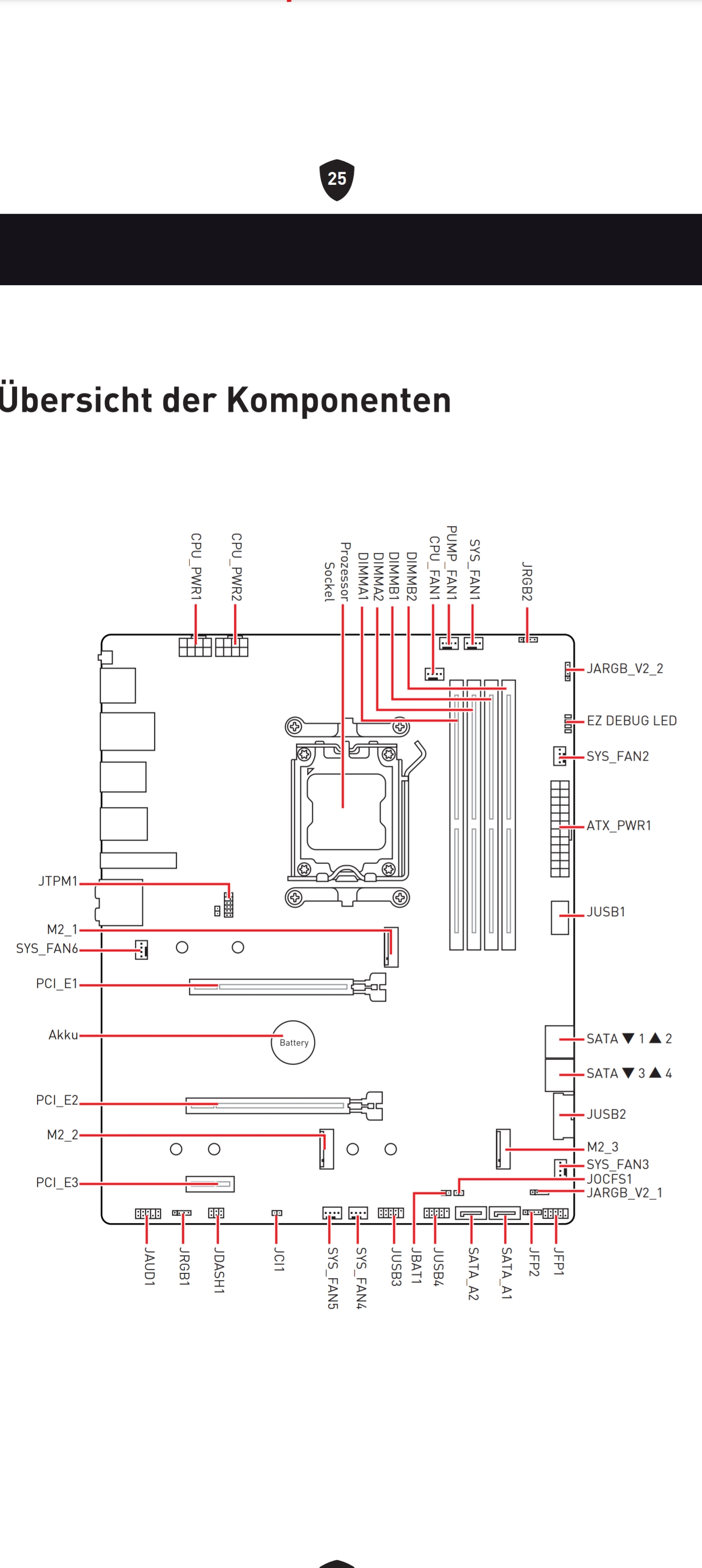

Ich bin mir bei diesen Daten nicht 100% sicher, was ich mir darunter vorstellen soll. Auf dem CPU1 steckplatz des Mainboards wurde nichts reingesteckt.
In PUMP1 wurde was reingesteckt, aber warum zeigt es dort immer 0RPM an? Ich bin mir auch ziemlich sicher, dass das Kabel von PUMP1 Richtung der Pumpe verläuft.
Ich gehe davon aus, dass System1 die Lüfter der AIO sind, welche die ganze zeit konstant und hörbar sind. Diese sind auch auf DC eingestellt, genauso wie die Lüfter die zusammen auf dem Steckplatz System2 angeschlossen sind. Das müssten denke ich die Gehäuselüfter sein (3 an der Front und 1 hinten). Diese sind auch auf DC eingestellt.
Ich hoffe sooo sehr, dass sich dieses Problem mit dem BIOS lösen lässt und ich nicht wieder Dubaro zum tausendsten mal anschreiben muss, da immer noch was nicht richtig funktioniert.
Wie gesagt. Pump1, sys_fan1 und 2 sind belegt. Pump1 im BIOS ist übrigends auf PWM eingestellt.

Mir fällt hier auf, dass diese AIO eine PWM Pumpe und PWM Lüfter verbaut hat (alle mit 4 pins an den Anschlüssen). In deinem Screenshot steht die Regelung aber auf "DC" statt "PWM" und damit für 3pin Lüfter.
Die Frage wäre jetzt was an Lüftern verbaut ist und wo diese angeschlossen sind. Haben die Lüfter 4pin Anschlüsse sind es PWM, 3pin sind DC. Du musst als erstes für jeden Lüfter prüfen wo er am Mainboard oder anderweitig angesteckt ist und wie das Bios eingestellt ist. Kontrollier das mal und berichte.

Was würde passieren, wenn ich im BIOS einfach mal System1 von DC auf PWM einstelle? Würde sich dann nicht der Lüfter schon automatisch an den CPU Kerntemperaturen anpassen?
Und eine zweite Frage: Weiß jemand eine antwort, warum Pump1 im BIOS mit 0 RPM angezeigt wird, obwohl dieser Steckplatz belegt ist?
Drewkev schrieb:
Weil kein PWM anscheinend -> 3-Pin, dann geht nur DC.
Ist das nun ein 3-Pin oder doch 4-Pin?

Es sind 4-Pin anschlüsse.
Es sind alles bei mir 4 - Pin Anschlüsse. Auch die Gehäuselüfter, welche glaube ich alle verbunden an System 2 stecken (schätze ich).
Aber ich denke mal das Gehäuselüfter sowieso immer auf DC bleiben sollten.
Die Lüfter der Aio sind halt alle Konstant bei ca. 1400 RPM egal bei welcher Last und Temperatur (was nicht normal ist).
Ich dachte, dass das umstellen von DC auf PWM vielleicht das Problem lösen könnte. Aber eure Zurückhaltung diesbezüglich und Dubaros Empfehlung den PC wieder in die Werkstatt zu schicken, sprechen eine deutliche Sprache.

Die Endorfy Navis wird über Sata mit Strom versorgt und die die Pumpe und die Lufter der AIO werden gemeinsam über einen einzelnen PWM Anschluss gesteuert.
Wenn ich das richtig sehe, hat Dubaro die AIO auf Pump eingesteckt, steckt die doch mal bei CPU 1 an und regel diese über PWM. Zeigt glaub ich laut Tests keine Drehzahl an, kann aber trotzdem geregelt werden.
https://hardware-helden.de/endorfy-navis-f360-im-test/
System 1 werden vermutlich die Gehäuselüfter sein, welche über den Controler des Gehäuses eingesteckt und darüber über PWM geregelt werden. Aber erst mal sicher gehen, verfolg das Kabel auf die Rückseite des Gehäuses und kuck ob das am Fancontroler hängt.
Dann kannst auch diesen Anschluss auf PWM umstellen.
Was System 2 ist, verstehe ich aber nicht, falls das der Hecklüfter ist, sollte der eigentlich auch über den Fancontroler des Gehäuses gesteuert werden.
