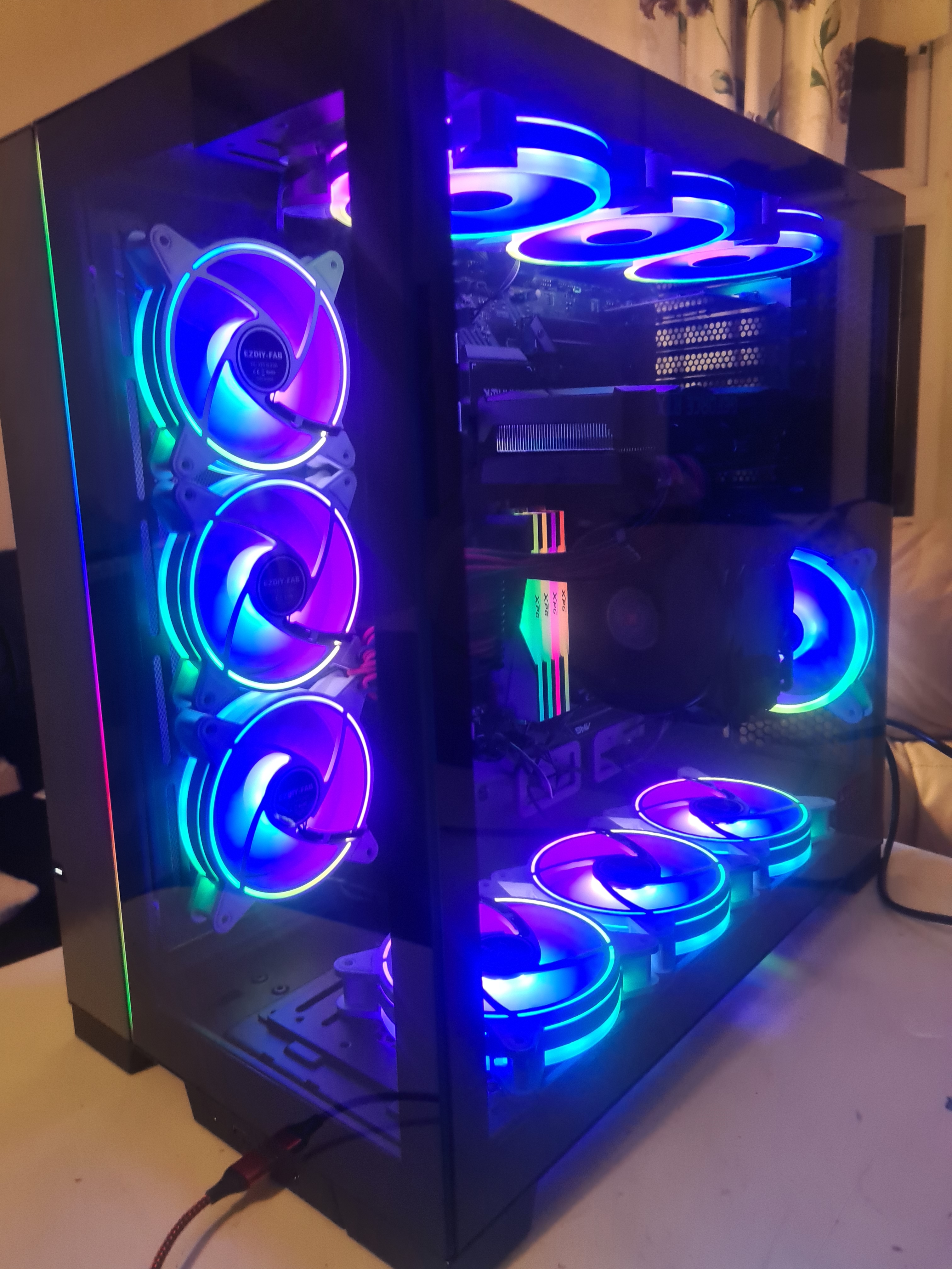

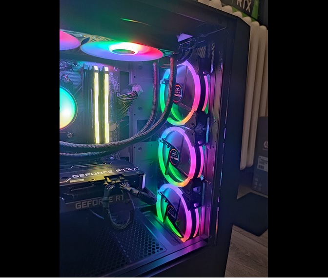

nur zur Info die EZDIY Moonlight sind Heller als die Corsair Lüfter, der einzige vorteil von den Lian Li Lüftern ist das Sie auch hinten ein bischen RGB haben und du einzelne Ringe steuern kannst aber deswegen soviel mehr Geld ausgeben und dazu noch eine Software bekommen die immer wieder Probleme macht, musst du wissen aber ne Danke.
hier nochmal ein Video bei dem gezeigt wird wieviel Airflow die EZDIY Lüfter haben danach kommt die Komplette Palette der LED Funktionen, Helligkeit kannst du ändern, du kannst die Lüfter auch über deine Mainboard RGB steuerung anschliessen und über Aura Sync von Asus zum beispiel steuern.
Du willst Sie als normale Gehäuse Lüfter wovon nur 3 auf dem Radiator sitzen, mit genig Platz kannst du sogar eine Push/Pill Konfiguration machen auf dem Radiator und das sieht verdammt geil aus weil die EZDIY Moonlight Lüfter seitlich sehr gut beleuchtet sind.
und bitte nicht verwechseln es gibt die EZDIY Moonlight mit den kleinen LED Ringen das sind diese hier mit 1300 RPM
und es gibt meine empfohlenen EZDIY Moonlight mit den dicken LED Ringen, das sind diese hier mit 1600 RPM
letzten endes musst du es wissen aber die Preise für Corsair oder Lian Li Lüfter oder die Thermaltake Lüfter sind einfach jenseits von gut und böse und nicht mal ansatzweise gerechtfertigt.

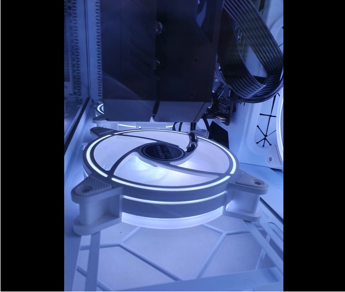

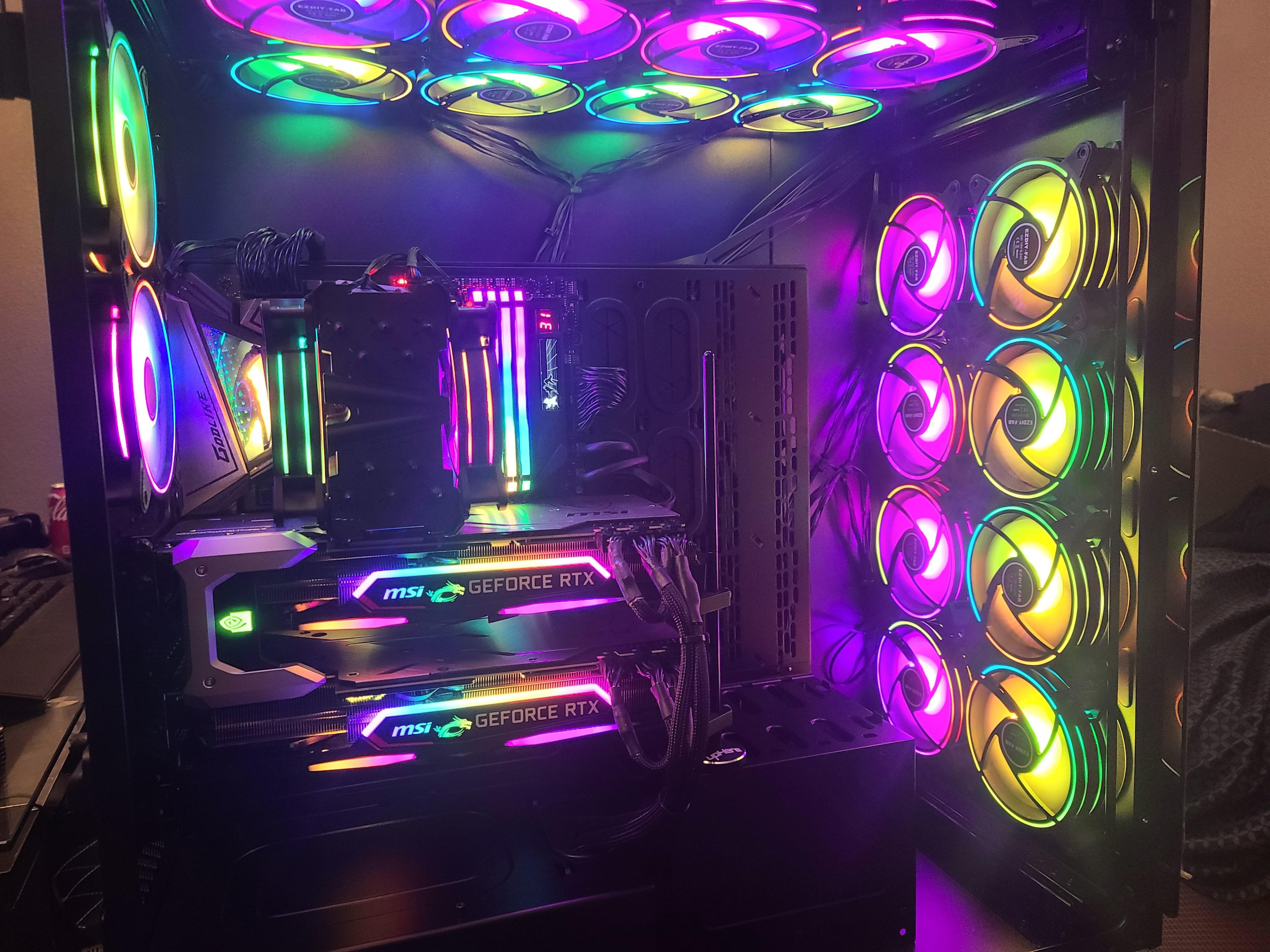

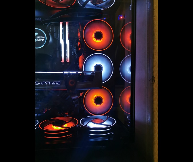

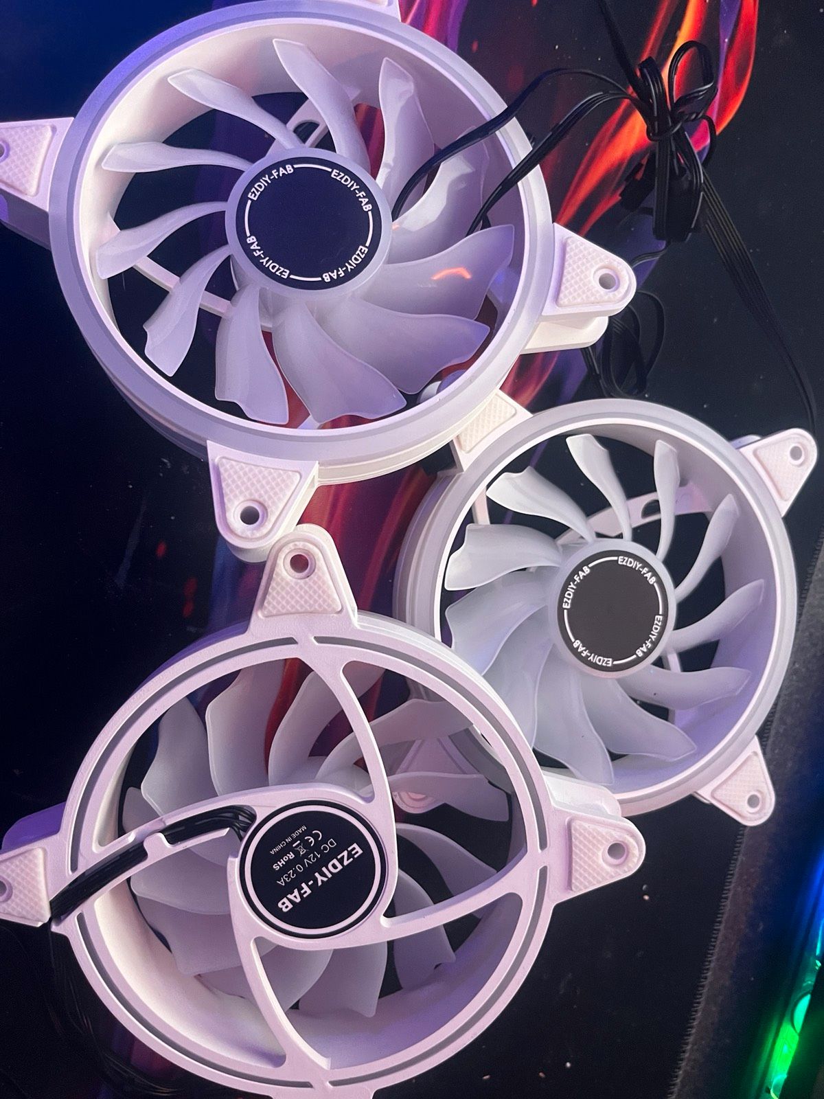

und bevor irgendwer hier mitliest und die falschen lüfter kauft, es gibt 3 verschiedene von EZDIY jeweils mit unterschiedlichen Controller, mit ohne Fernbedienung und unterschiedlichen maximalen Drehzahlen der Lüfter.
Es gibt auch 3 verschiedene RGB Lüfter
die Ich meine
dann RGB Ring nur vorne und hinten (keinen in der mitte)
und kleine RGB Ringe
und nochmal Detailansicht wegen der Verarbeitung, die Lüfter haben übrigens vorne wie hinten eine Gummiauflage als Vibrationsdämpfer
