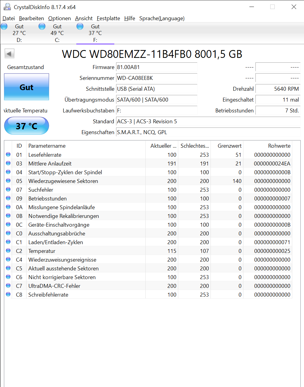

Soweit sieht deine Platte ja OK aus.

Die Platten funktionieren wie gesagt ansonsten einwandfrei und werden von CDI als Gut befunden.
