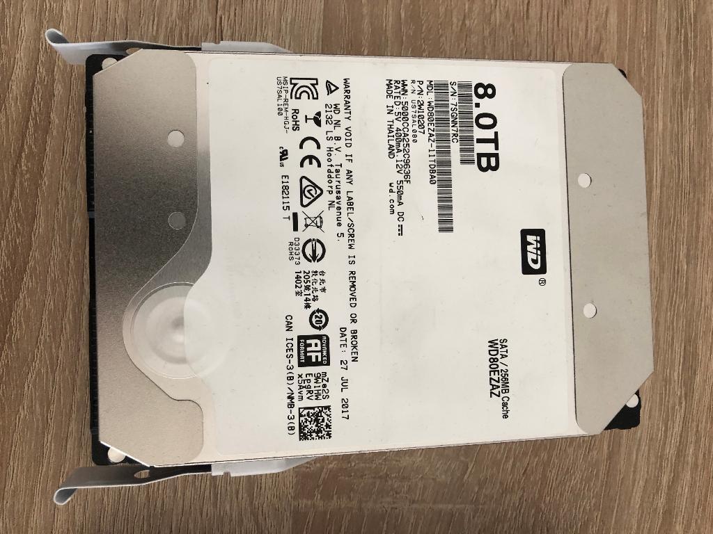

gerscher1974 schrieb:
ein Bild der Platte
Wie ich schon schrieb, sieht man den Platten die Unterschiede nicht an, gerade die WD/HGST mit Heliumfüllung unterscheiden sich von außen praktisch nicht, bei den Spezifikationen und damit dem Innenleben oder zumindest den Fertigungstoleranzen aber schon.

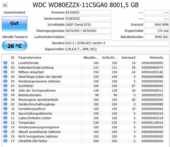

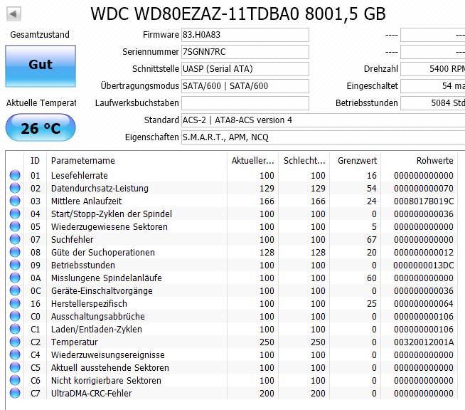

Könnte da mal einer ein Blick drauf werfen und mir sagen ob die 2 Platten Ok sind? Kenn mich mit den Werten gar nicht so aus
Ein halbes Jahr könne die aber nicht alt sein, denn ein Jahr hat 8760 Stunden, ansonsten sieht es aber soweit gut aus.
ja, sehen gut aus, unterschiedliche firmware, die eine wohl ein dreivierteljahr, die andere ein bissl über ein jahr gelaufen, beide recht wenig ein/ausgeschaltet, eher durchgelaufen, eh besser für den motor, aber werte sind astrein, top für das geld, jedenfalls
Es sind ja auch unterschiedliche Modelle, die eine ist eine WD80EZAZ die andere eine WD80EZZX. Also ich habe auch verschiedene MyBook 8TB und in den älteren sind WD80EZZX und in den neueren WD80EZAZ.

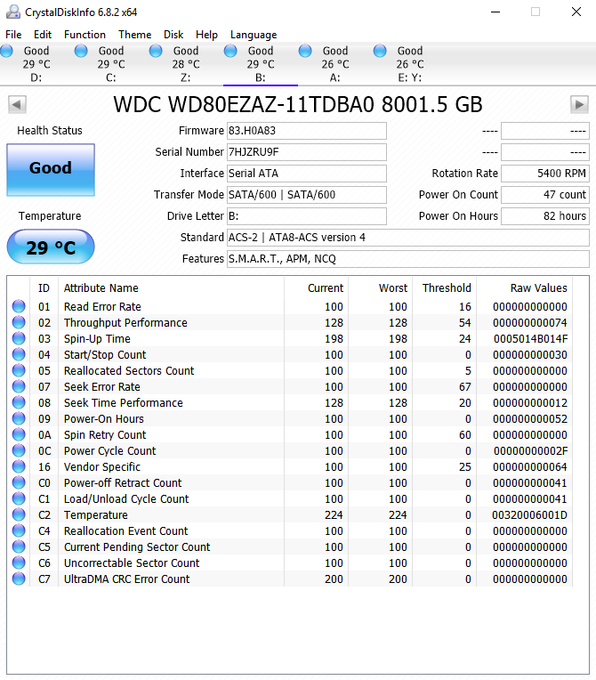

Ich danke euch für die Infos und Hilfe. Also werd ich jetz mal zuschlagen und mir die 2 Platten holen

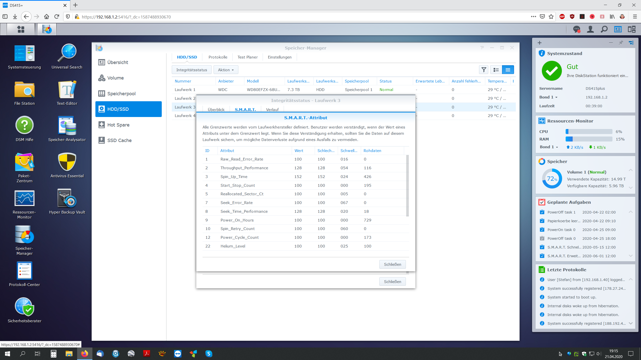

Hallo, kannst du nochmal deine Smart-Werte von der WD80EZAZ nach einem halben Jahr Laufzeit posten? Würde mich interessieren, da ich auch eine neue HDD von Mfr. Okt 2018 besitze.
Meine Werte sehen aktuell so aus

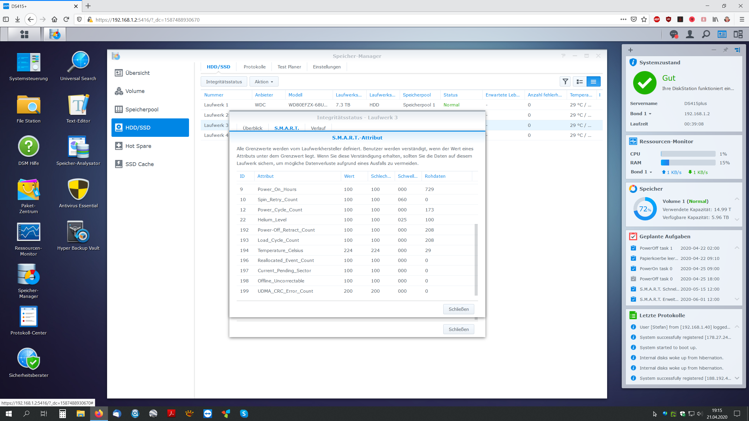

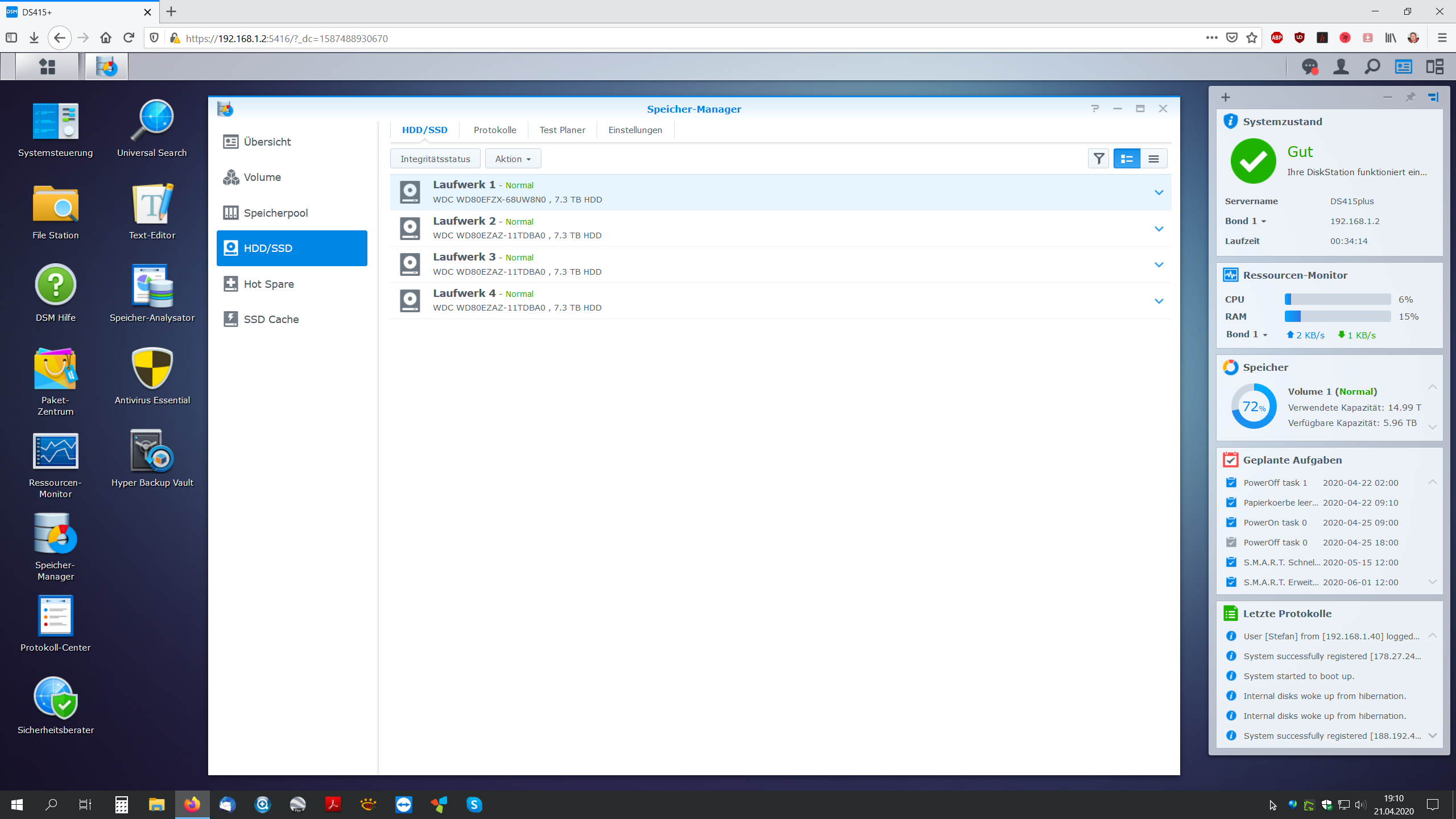

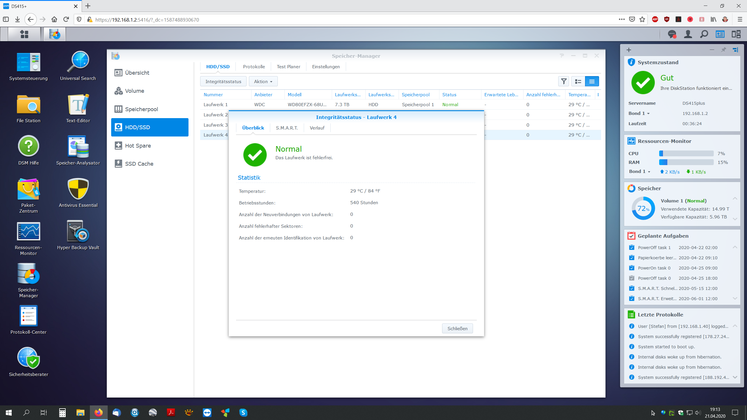

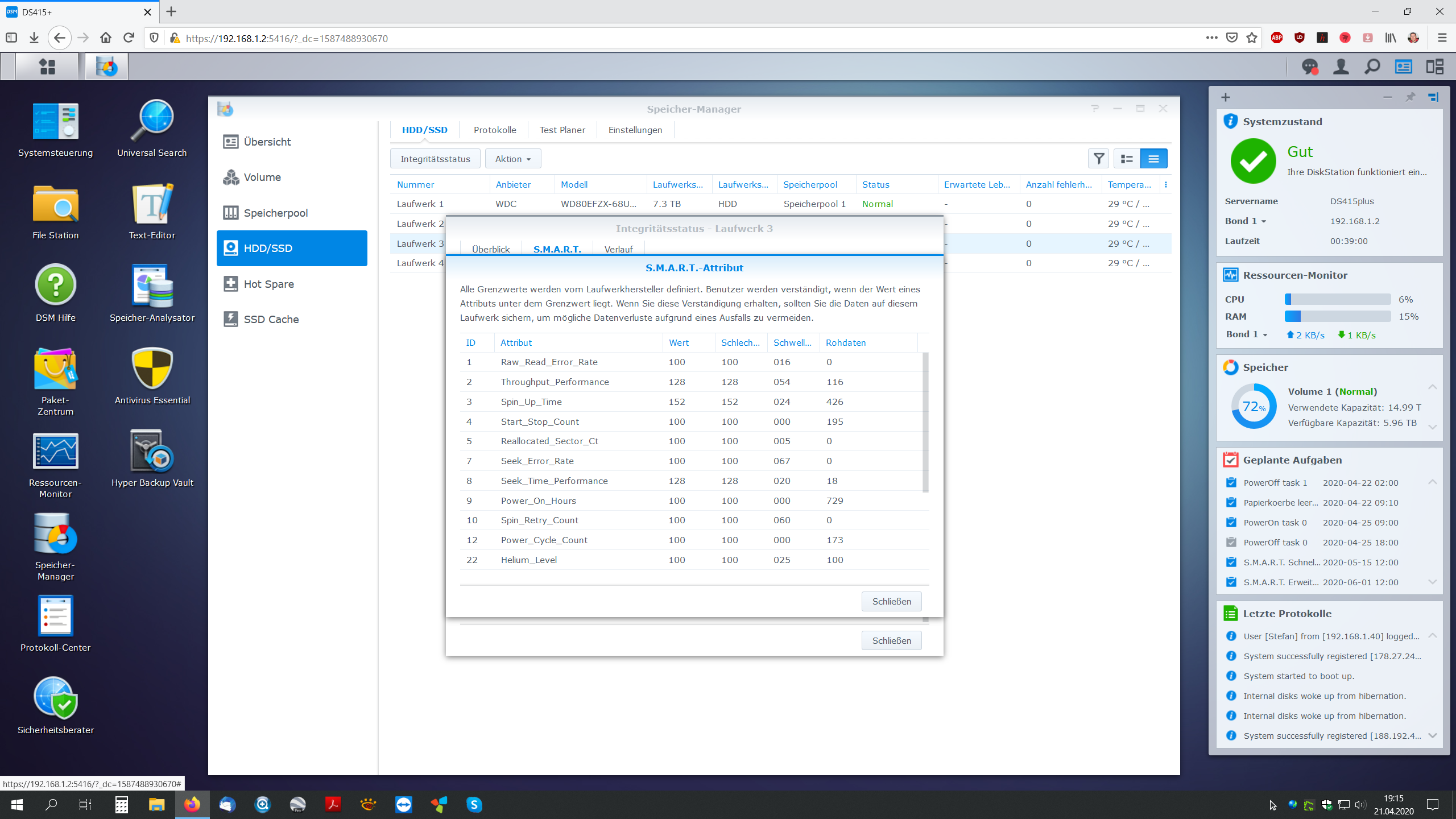

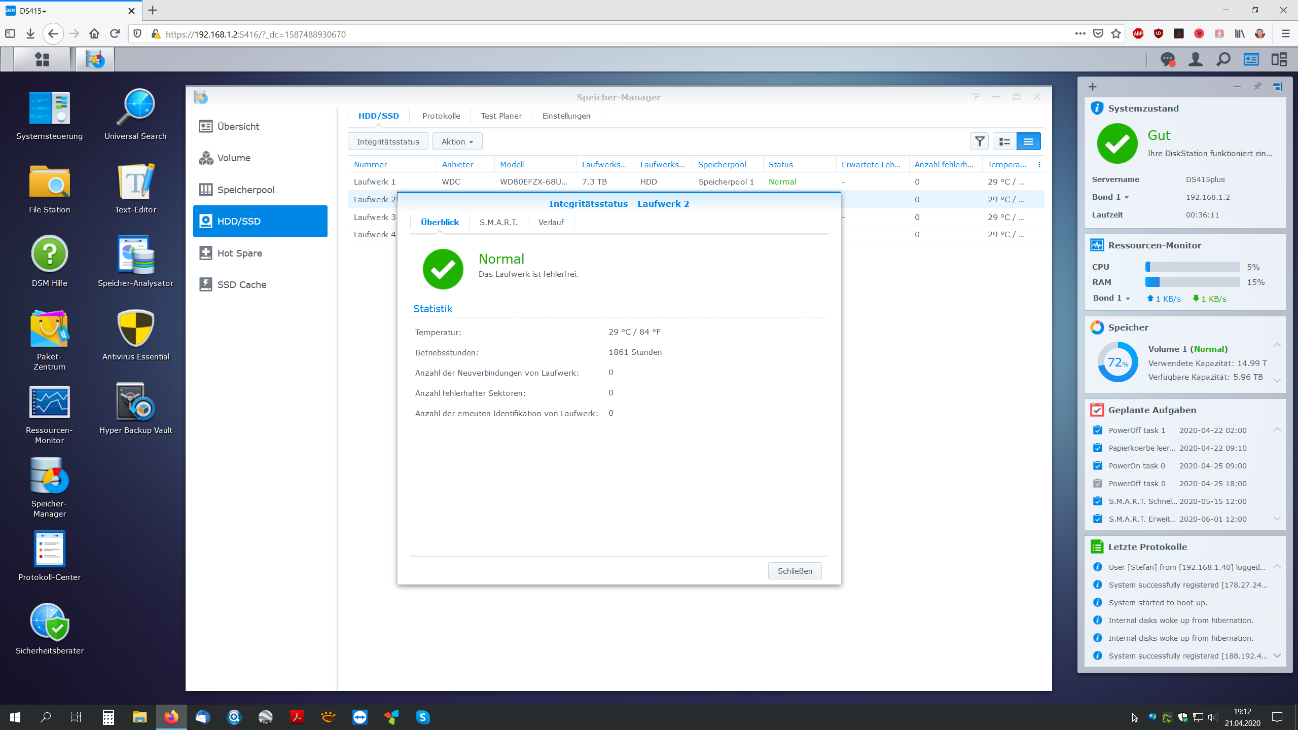

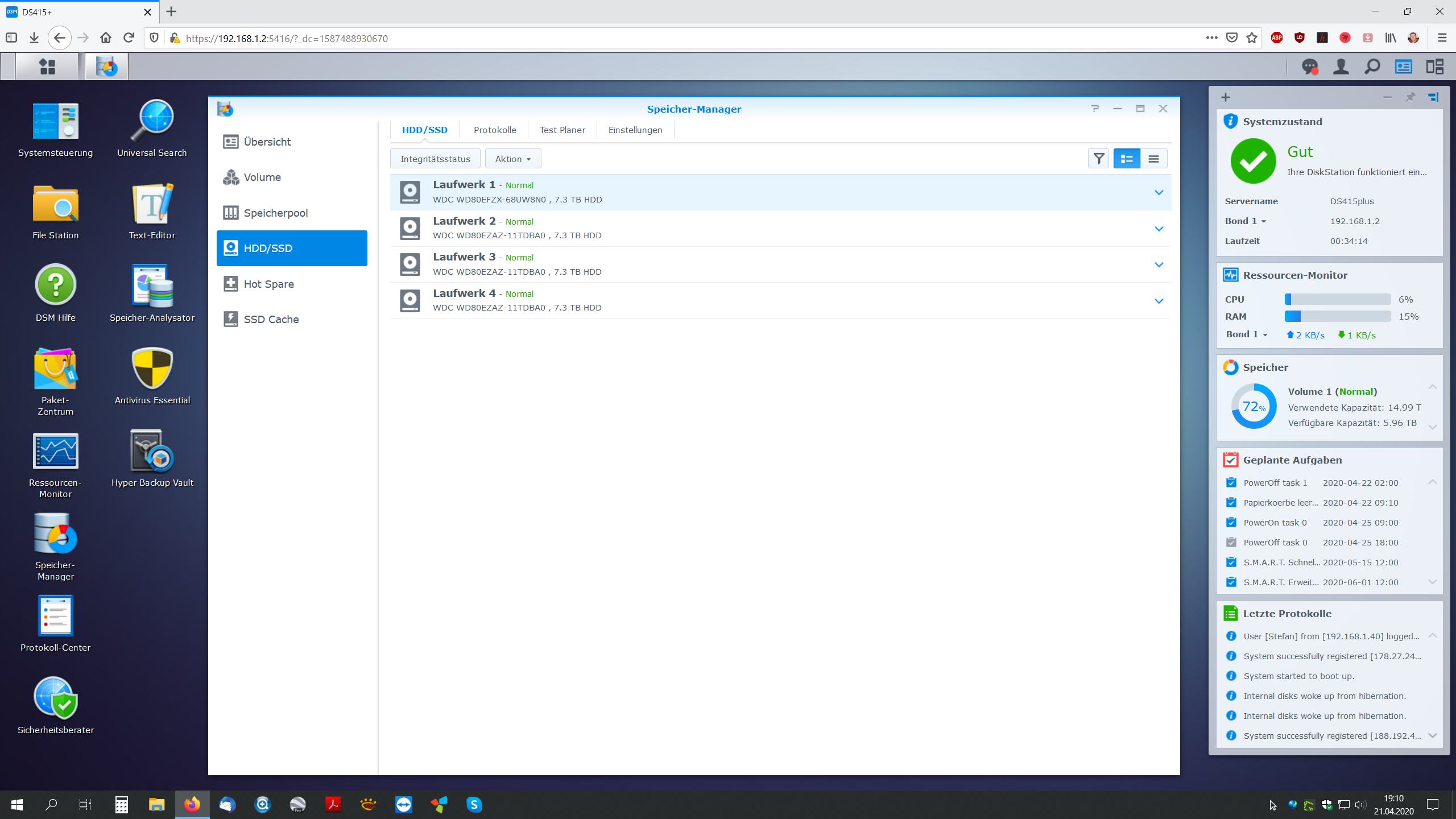

Ich habe in meiner Synology DS415+ eine WD Red 8 TB und inzwischen drei WD "White Label" (aus WD My Book 8 TB).
Dieses NAS läuft nur am Wochenende zur Sicherung des Datenbestands einer DS918+, daher die relativ geringen Betriebsstunden.

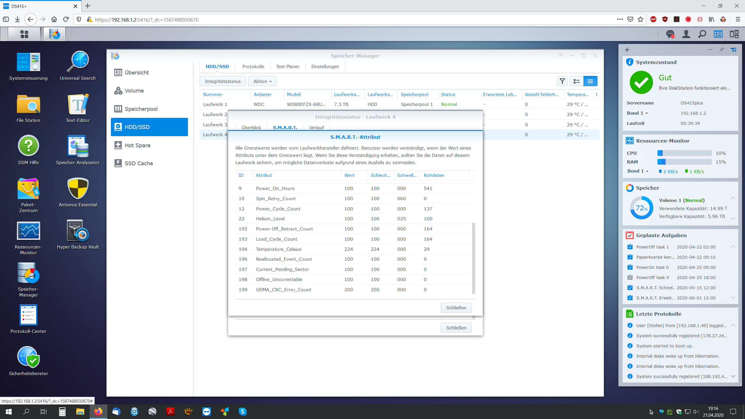

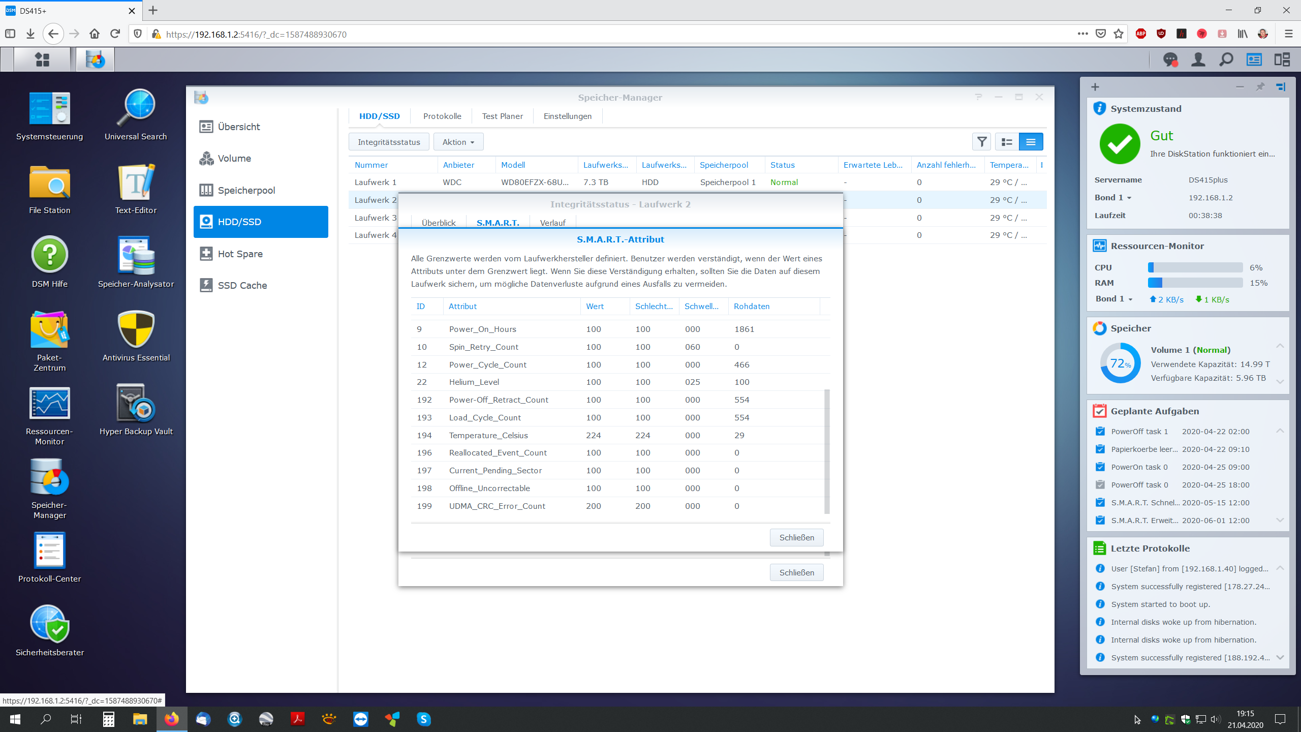

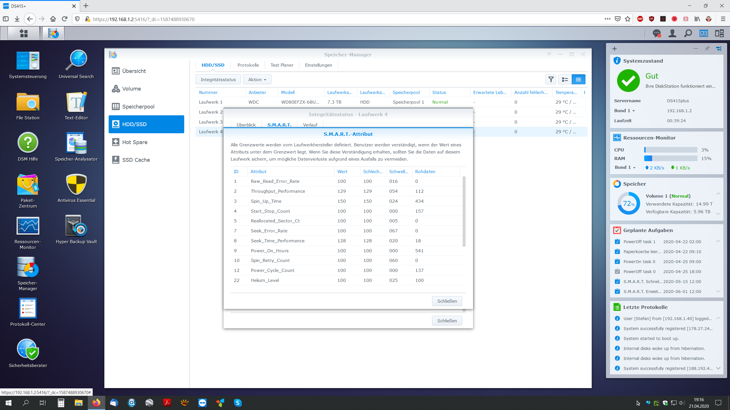

Die SMART-Werte der drei WD80EZAS-11TDBA0 (Laufwerk 2/3/4) füge ich an.
Dabei bezeichnet die Software von Synology ID 22 (16hex) als "Helium_Level" (statt "Vendor Specific").
2020-04-21 19-10-54 X570-E Greenshot.png2020-04-21 19-12-51 X570-E Greenshot.png2020-04-21 19-12-57 X570-E Greenshot.png2020-04-21 19-13-04 X570-E Greenshot.png2020-04-21 19-15-05 X570-E Greenshot.png2020-04-21 19-15-17 X570-E Greenshot.png2020-04-21 19-15-39 X570-E Greenshot.png2020-04-21 19-15-47 X570-E Greenshot.png2020-04-21 19-16-03 X570-E Greenshot.png2020-04-21 19-16-13 X570-E Greenshot.png
Vendor Specific sthet bei CrystalDiskInfo immer dann, wenn der Name des Attributes nicht bekannt ist, denn der Name ist der einzige Wert in der Tabelle der nicht aus dem Controller kommt, sondern den jedes Tool selbst kennen muss. Der Wert 0x16 (22) steht für das "Helium_Level", da hat Synology recht und ich weiß nicht, wieso das nicht mal jemand bei CDI einpflegt.
Die S.M.A.R.T. Werte sind, wenn ich nichts übersehen haben (ist ja recht unüberstichtlich bei den Screenshot des vollen Bildschirms) alle in Ordnung, aber die Platten haben ja auch erst recht wenig Betriebsstunden runter.
Reaktionen: stbufraba
Du bemängelst zurecht die Unübersichtlichkeit.
Das liegt schlicht daran, dass sich im Synology DiskStation Manager nach meiner Beobachtung seit längerer Zeit die Größe des Fensters "S.M.A.R.T-Attribut" nicht mehr ändern lässt (DSM 6.2.2-24922 Update 4) und dort nicht die Nummer des ausgelesenen Laufwerks steht.
Daran wird sich wohl bis DSM 7, dessen Release sich ganz schön hinzieht (nicht vor 2021), nichts mehr ändern.

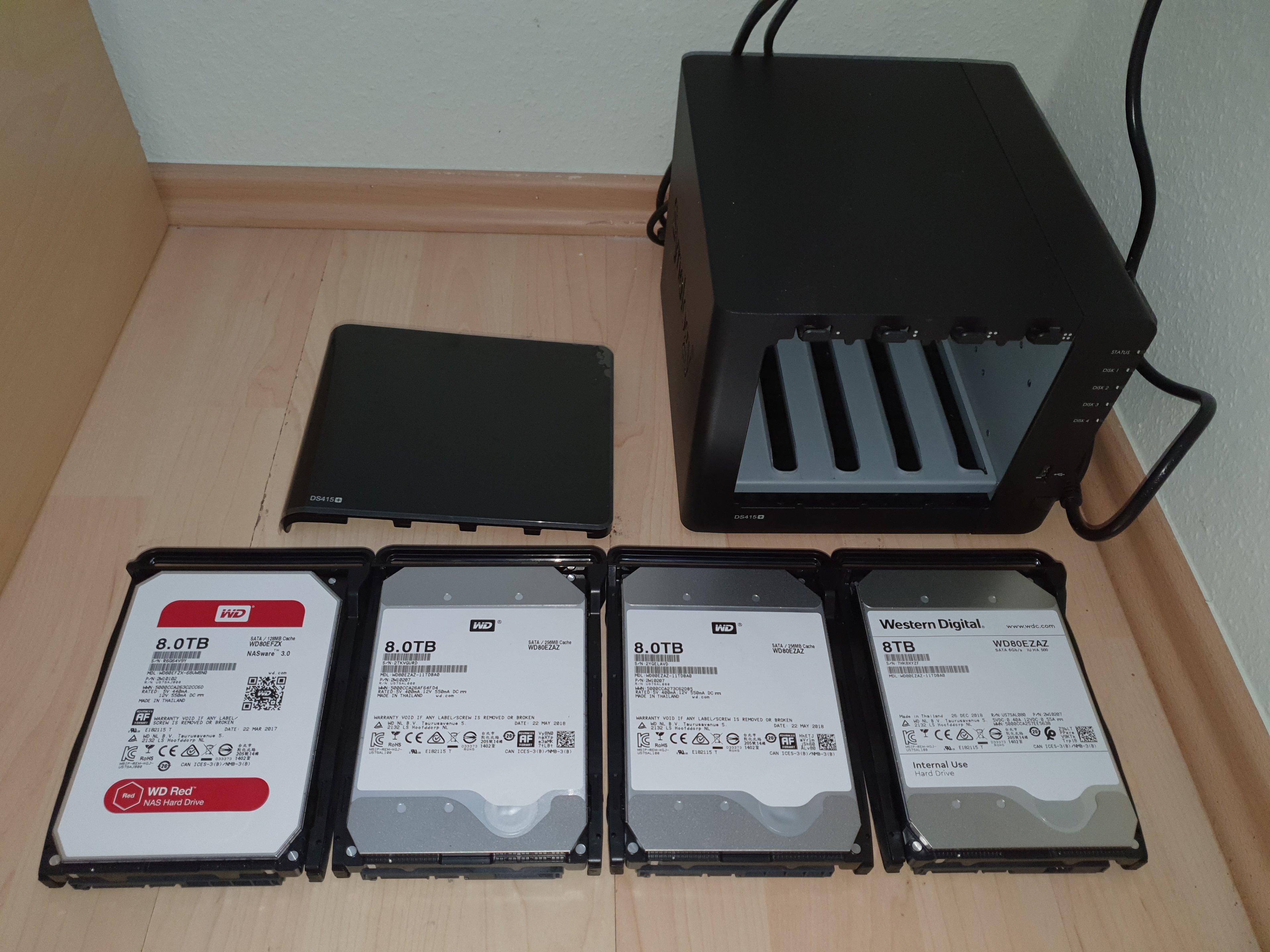

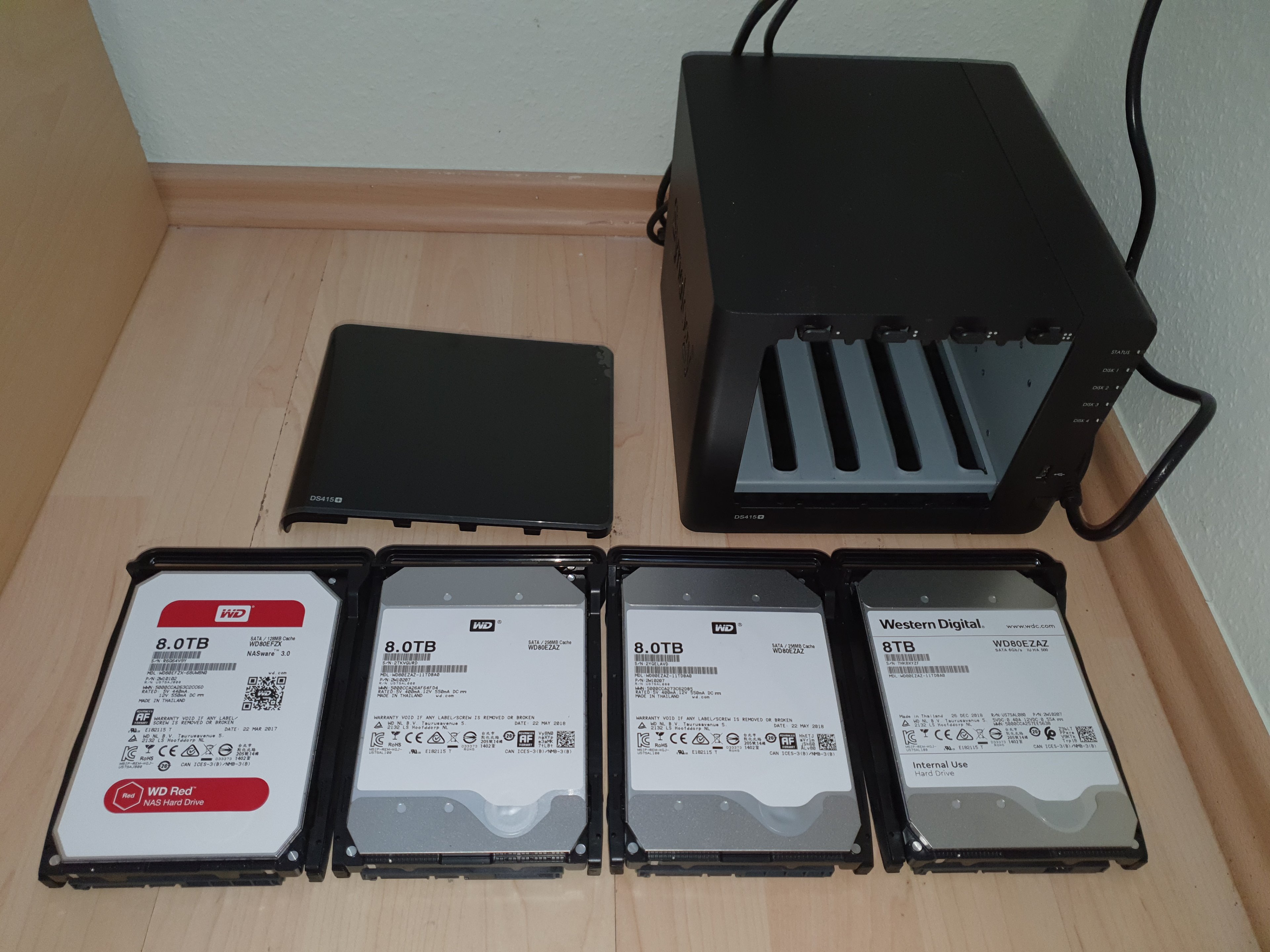

Im Zusammenhang mit der alten Diskussion um den Einsatz von Platten aus WD My Book im NAS ist vielleicht noch interessant, dass ich die drei weißen HDDs Zug um Zug verbaut habe und dabei jeweils das Volume 1 (SHR / Btrfs) erweiterte, was durchaus längere Festplattenaktivität bedeutet. Lief problemlos.
Da es sich hier um ein reines Backup-NAS handelt, habe ich keine Sorge wegen der Verwendung von günstigeren Platten. Ich sehe keine Unterschiede zu der WD Red 8 TB WD80EFZX-68UW8N0. Von der Red-Reihe ist mir auch schon mal eine 3 TB defekt gegangen (Garantietausch).
Rein äußerlich(!) unterscheiden sich die vier Platten in der DS415+ bis auf die Aufkleber praktisch gar nicht.
Die Unterschiede erkannt man meist erst nach einiger Zeit, wobei da neben der Zeit auch die Betriebsstunden zählen und äußerlich sieht man sie sowieso nicht, zumal bei den Modellen mit Heliumfüllung, da hier natürlich immer das gleiche Gehäuse verwendet wird.
