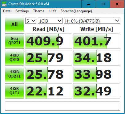

Ich hab mehrere Benchmarks im Internet durchgesehen, da sieht es überall ähnlich aus. Kannst dich ja selber mal umsehen, du musst halt immer schauen das du nur gleiche Werte vergleichst 4K mit 4K und Seq mit Seq. Es ist völlig normal, dass die sequenziellen Werte höher sind als 4K Werte. Defekt würde ich nicht sagen. Kommt daher, das bei den 4K Werten sehr viele kleine Dateien übertragen werden, das ist nicht unbedingt die Stärke von USB.
Das müsstest Du den Support von WD fragen, aber wenn es das wären, hätte man es in den Reviews sicher gemacht und bessere Ergebnisse zu bekommen. Informiere Dich also besser künftig vor dem Kauf besser über die Produkte, dies Erspart dann so manche Enttäuschung.
Wenn es Dir nicht aufgefallen ist, dann vermutlich weil Du da nicht drauf geachtet hast oder die Reviews gar nicht mit CDM gebencht haben. Die T3 unterstützt NCQ, aber wenn Du schon USB 3.1 Gen2 hast, solltest Du eher zu aktuellen T5 greifen.

Wie man sieht sind die 4k QD32 (zweite Zeile) deutlich besser als die 4k (also QD1) in der untersten Zeile, es werden also mehrere Befehle parallel abgearbeitet.

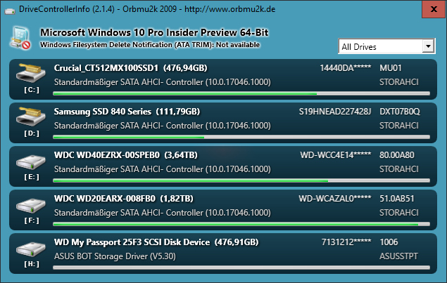

Für NCQ muss bei USB das UASP Protokoll verwendet werden. Poste mal den Scrrenshot von Drive Controller Info, zwar ist das Tool alt und unter Win 10 stimmt dort nicht mehr alles (z.B. bzgl. der Erkennung ob TRIM aktiviert ist), aber seinen Hauptzweck, nämlich den verwendeten Treiber anzuzeigen, erfüllt es noch zuverlässig.
Wenn google richtig geantwortet hat, dann ist der verwendete asusstpt Treiber der ASUS USB 3.0 Boost Storage Driver der auch UASP unterstützt und sogar durch einem Turbo Mode mehr Leistung bringen soll, wenn das Gerät kein UASP unterstützt. Zumindest letzteres scheint ja beim der WD Passport SSD klar der Fall zu sein, denn am Treiber scheint es ja nicht zu liegen.
