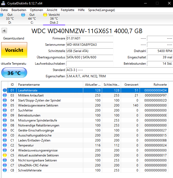

meine WD My Passport 4TB (SerialNo.:WDBYFT0040BRD) wird im Explorer erkannt, aber kein Speicherplatz oder sonstiges angezeigt. Laut Taskmanager ist sie permanent aktiv 100%, wobei keine Datenübertragung stattfindet. Die durchschnittliche Antwortzeit springt zwischen 0ms und bis zu 1500ms.
Eine Auswertung von Crystal Disk habe ich angehangen, wobei das Programm erst gestartet ist in dem Moment wo ich die Platte abgesteckt habe.

Dann sieht es aktuell nicht so gut aus. Es sind zwar "nur" schwebende Sektoren, aber in Verbindung mit der Gesamtproblematik scheint sich hier ein Ausfall der HDD anzubahnen bzw. sich bereits im Begriff des Fortschreitens zu befinden.
Leider hat sie auch keine SATA-Schnittstelle zum Anschließen, sodass Ausbau und Betrieb in einer Docking-Station oder intern als SATA-HDD entfallen.
Ich würde sie jetzt noch unter einem Linux Live booten und schauen, ob ein Zugriff möglich ist (ddrescue). Ansonsten sehe ich die professionelle Datenrettung als nächsten Schritt in den Startlöchern.
