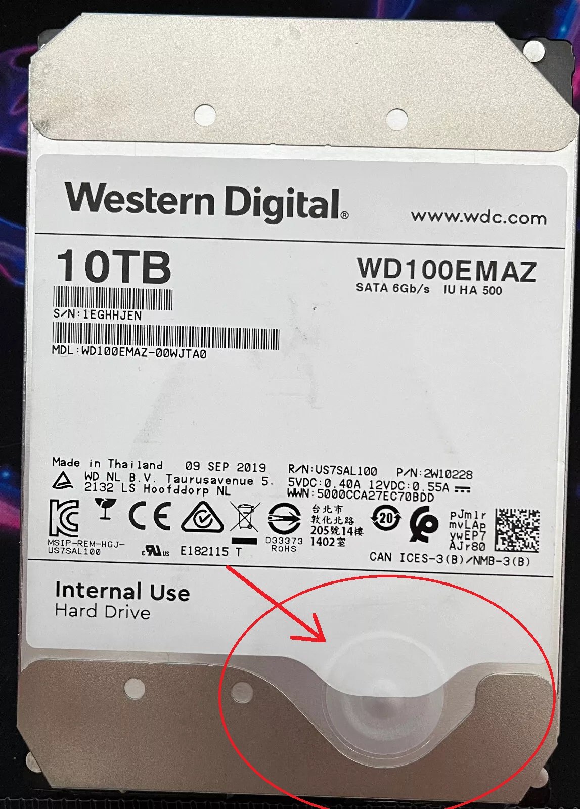

Purche schrieb:
Kann nicht sein. Wo siehst du auf dem Foto oben ein Loch? 🤔
Also, ein Loch kann man nicht sehen, aber da ist eben dieses runde Ding, was wie ein Druckausgleich-Element aussieht. Und das sieht man bei verschiedenen HDD-Modellen.
Fusionator schrieb:
Haben sie nicht, was ja prinzipbedingt schlichtweg nicht sein kann ;)
Eine Heliumgefüllte Platte muss absolut dicht sein und bleiben.
Helium soll ja bei Erwärmung nicht so expandieren, wie übliche Luft-Gase (geringere Dichte), weswegen die Öffnung eben nicht wirklich offen sein muß, richtig? Aber das rot markierte Ding auf diesem Bild ist doch so eine Öffnung, oder?
Wenns also nicht luftdurchlässig ist, ist es eine Luftdichte Membran, die sich durch inneren Druck ein wenig nach aussen wölben kann.
Bestimmt nicht. Das sieht aus, wie eine überklebte Schraube. Kann mir aber absolut nicht vorstellen, dass unter dem Aufkleber Helium ist. Das würde dann nicht lange halten.
Da ich aber noch keine defekte WD habe, kann ich die Frage nicht 100% beantworten.
Sollte es mal soweit sein, werde ich die Zerlegeaktion genau dokumentieren.
Wie lange das hielte, wenn Helium so kleine Atome sind, hinge davon ab, aus welchem Material die Membrane ist. Zwischen Helium und Wasserstoff ist dann ja doch noch ein Unterschied.
An der Stelle ist normalerweise der schwenkbare Magnetkopf-Träger gelagert. Da wird schon eine Schraube sein.
