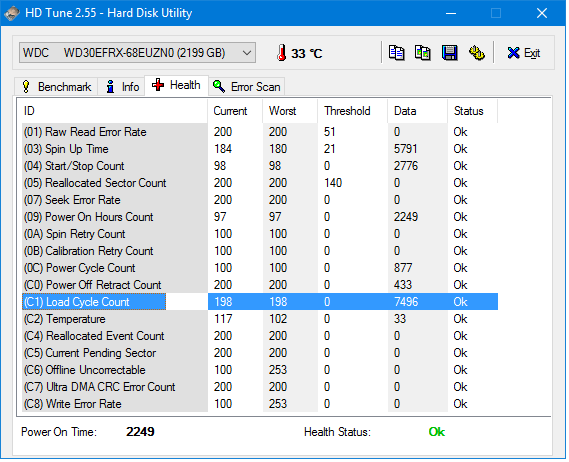

Hier ein Screen von HDTune.
HDD hab ich seit Dezember 2015, läuft als Datenplatte, Steambibliothek usw., schaltet sich lt. Energiesparplan nach 10 min ab.
Deaktivieren kann man es bei den neuen Red meines Wissens nicht mehr, wenn man das versucht führt es nur dazu, dass die Platte die Köpfe sofort nach jedem Zugriffe parkt, man also das Gegenteil erreicht. Bei der WD Red kann man mit dem "WD5741 utility" die Einstellung des LLC Timers abfragen und einstellen. Bei den aktuellen Modellen müsste er schon ab Werk auf den Höchstwert von 300s eingestellt sein.

==>AUDI<==, Du verwechselst Du den Unload Zustand, bei dem werden nur die Köpfe geparkt und das machen die HDDs von selbst mit den Standby, bei dem auch die Spindel anhält, aber in den werden die Platten in aller Regel von außen versetzt, vom Betriebssystem oder bei USB Platten auch gerne mal vom USB-SATA Bridgechip und das sieht man an den Start-Stopp Zyklen, also Attribut 04 und nicht C1.
Was spricht gegen das Auslesen durch 'WDIDLE3.exe /R'? Vielleicht reicht dir ja schon der Standardwert. Und du könntest so gefahrlos rausfinden, ob WDIDLE3 noch in irgendeiner Weise mit deiner Platte funktioniert.
@Holt achso, hab immer gedacht es ist C1 wegen LCC. Aber der Wert 04 ist ja noch niedriger, also noch besser :)
C1 sagt wie oft die Köpfe geparkt wurden, also 7496 mal was bei 2249 Betriebsstunden nicht viel ist und jedesmal wenn die Platte aufhört zu drehen, passiert dies ja auch einmal. 04 sagt wie oft die Spindel hochgefahren und wieder stehen geblieben ist, da sind 2776 mal bei 877 Einschaltvorgängen auch nicht viel, denn bei jedem Einschalten passiert das ja auch einmal. Hier war es im Schnitt etwas mehr als dreimal, also wurde die Platte durchschnittlich ungefähr jedes mal wenn die angeschlossen war zweimal in den Standby geschickt. Die 7496 Load-Unload Zyklen sind 2,7 mal so viel wie die 2776 Start-Stopp Zyklen der Spindel, die Köpfe wurden also im Schnitt 1,7mal zwischendurch geparkt, ohne dass danach die Spindel angehalten hat, denn einmal ist ja wie gesagt vor dem Anhalten sowieso nötig. Das ist nicht viel und ich vermute es wird jeweils nach 300s passieren.
Du kannst es auch anderes rechnen: 7496 Load-Unload Zyklen nach 2249 Betriebsstunden sind 3,33 pro Stunde und die Platte ist laut Datenblatt für 600.000 Load-Unlod Zyklen spezifiziert, es würde also rund 180.000 Betriebsstunden dauern diese aufzubrauchen was über 20 Jahre im Dauerbetrieb wären. Heutige HDDs sind aber nur auf 5 Jahre Service Life ausgelegt und halten selbst bei Nutzung innerhalb der Spezifikationen vielleicht ein paar Jahre länger, aber wohl kaum 20 Jahre, an zu vielen Load-Unload Zyklen wird sie also kaum verrecken und daher musst Du da gar nichts machen.
Das zeigen auch die aktuellen Werte, da ist der für die Betriebsstunden dürfe neu bei 100 gewesen sein und ist nun schon auf 97 gefallen, diese 2249 Stunden sind also etwa 3% dessen was WD der Platte zutraut. Der Aktuelle Wert für den Zähler der Start-Stopp Spindel ist von 100 auf 98 gefallen, 2776 Start-Stopp Zyklen sind also demnach 2% der möglichen Start-Stopp Zyklen, normalerweise sind HDDs für 50.000 Start-Stopp Zyklen gut, aber den Wert für die Red kenne ich nicht. Der Aktuelle Wert der Load-Unload dürfte bei 200 im Neuzustand gelegen haben und ist auf 198 gefallen, also um 1% und die 7496 Load-Unload Zyklen sind ja etwa 1% der 600.000 aus dem Datenblatt. Von allen drei wird also der aktuelle Wert für die Betriebsstunden zuerst auf 0 gehen und die Platte dürfte bei der Nutzung also an normaler Altersschwäche sterben, aber nicht an zu viele Start-Stopp oder Load-Unload Zyklen, es besteht also keine Notwendigkeit da etwas zu ändern.
