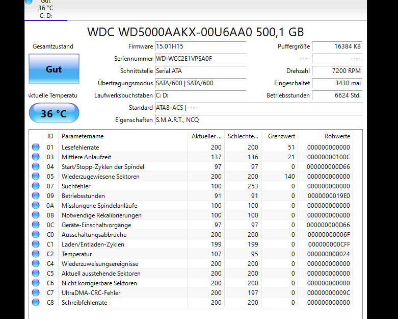

Kurze Frage, soll eine ISO Datei von Windows herunter laden zwecks Windows Reparatur. Habe Windows Pro 64 Bit, die letzte Ausführung. Ist diese ISO Date das Selbe wie das MCT, was ich unter geladen hatte, nur anders aufbereitet? Wie heisst diese ISO Datei? Was ist der Unterschied vom Inhalt her zum MCT. Wie ist das mit der Lizenz, könnte ich die jetzige, die ich für das System habe, angeben? Hier ein Screen Shot der HDD.

Diese Festplatte sieht gut aus, es scheint aber ein paar Übertragungsfehler (C7) zu geben. Ursache kann ein Kabel-/Kontaktproblem sein, vielleicht dieser Wechselrahmen oder was auch immer du hier verwendest.
Was verwendst du hier genau, und wie ist das angeschlossen?

Zum Ergebnis von Crystal Diskinfo, die angezeigten 3 CRC Fehler unter C7, könnte man die löschen? ZB durch neues total formartieren der HDD? Die sind sicher damals entstanden, als die HDD nicht den PC startete, ich dann die HDD in Kühlschrank legte. und später sie dann doch etwas zäh den PC startete. Mit CHKDSK ging der Eintrag nicht weg. Würde gerne wissen, ob die 3 Fehler durch die Ausnahmesituation entstanden sein könnten oder ob es eine Schwachstelle auf der HDD ist. Die dauerhaft behoben werden könnte durch formartieren. Denn falls sie gelöscht werden könnten, hätte man Kontrolle, ob sie wieder auftreten würden und Schachstelle zeigen..
Nein kann man nicht, die bleiben für immer da stehen.
Man guckt einfach, ob sich die Werte ändern
Reaktionen: Michele Halagar und Terrier
Wurde schon beantwortet, und es sind nicht drei sondern 0x9C (hex) = 156 Fehler.
Mit deiner Kühlschrank-Methode alterst du die HDD künstlich, und erhöhst damit die Ausfallwahrscheinlichkeit.
