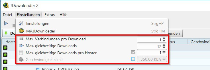

Guck mal oben links bei den Einstellungen und stell die gleichzeitigen Verbindungen hoch, zB auf 5-6.
