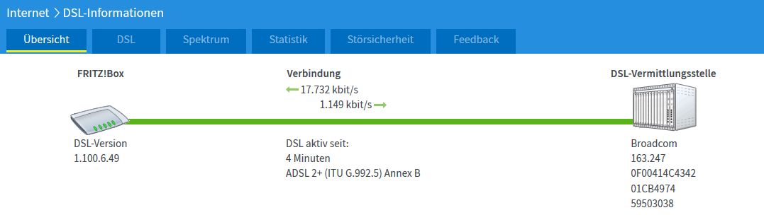

An meinem 1&1 Anschluss (16MBit) läuft bis jetzt die mitgelieferte FritzBox 7412 - ohne Probleme mit voller Geschwindigkeit.

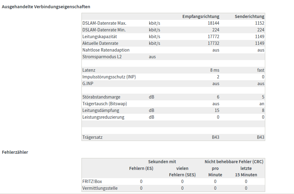

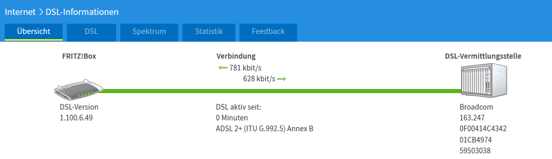

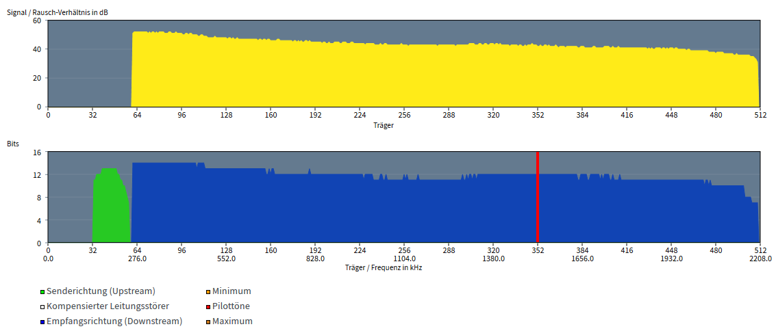

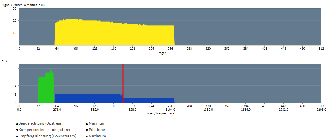

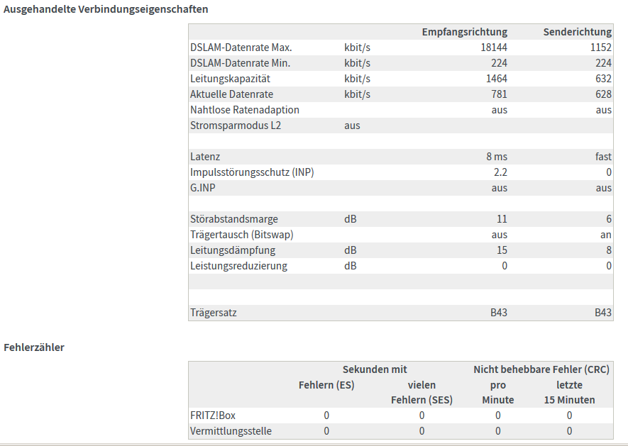

Wegen der knappen Anschlussmöglichkeiten bin ich dem günstigen Tipp gefolgt und habe mir eine 7362 SL bei ebay ersteigert. Leider ist mit dieser die Datenrate unterirdisch (siehe DSL Infos im Anhang). Die Spektren unterscheiden sich ja doch sehr...

DSL Infos 7362
DSL Infos 7412

Die Leitungskapazität ist wirklich unterirdisch, deshalb bekommst du auch keinen höheren Sync. Die 7362 kommt wohl mit deiner Gegenstelle nicht zurecht.

das ist schon seltsam. Vor allem dass das Spektrum bei der 7362 ab der Mitte einfach so komplett weg ist.
