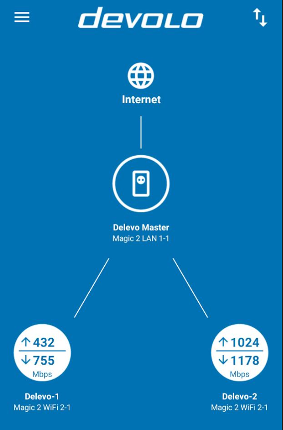

hier ihr ungläubigen, ich kann leider nur nicht als Beweisfoto gerade den 4. PowerLan apapter zeigen, da der verleihtechnisch gerade bei meinen eltern ist.
Hier die Seitenskizze:
im Erdgeschoss Fritzbox Cable (mit 950-1050 mbit realleistung).
Mein Arbeitszimmer selbst im Erdgeschoss hängt aber an der Fritzbox per Kabel.
Von da aus gibts den Devolo Master (ohne Wlan). Und die 3 Adapter mit Wlan bauen das Mesh Netzwerk auf, so dass im Grund genommen im jedem Stockwerk mit 300-700Mbit anliegen per 2,4+5ghz. Keller und Devolo 1 bauen auch das Wlan für den Garten auf.
Und ehrlich, ob es jetzt in realtität im Obergeschoss 1100mbit down sind oder 800mbit spielt keine Rolle.
Die Leistung ist bei mir äußerst stabil, meine Tochter die wie ich auch mal am PC zockt, ist zumindest nicht unzufrieden.
Kabelziehen kam für mich pers. nicht in Frage, da das Treppenhaus bei uns absolut Mittig ist und das Haus in 2 Teile teilt., und ich dann dort noch über alle Wände und Decken Kanten schlitzen müsste vorallem mit gefliesten Wänden.
Zurück zum Thema: Powerlan ausprobieren kostet erstmal nichts. Wände aufstemmen, Löcher Bohren ist irreversible. Und je nach Einsatzzweck funktioniert Powerlan gut, je nach vorhandener Infrastruktur.
In deinem Use Case wohl nicht. Stell da mal ein NAS hin, dann ändert sich das ggf.
Immerhin nutzt du mit den Magic2 moderne G.hn Adapter, die nicht ganz so mies sind.
Trotzdem kann sich das jederzeit durch ein langsam sterbendes Elektrogerät oder durch jedes neue Elektrogerät ändern. Dann geht die große Sucherei los welches Gerät das verursacht.
Vielleicht störst du ja auch das VDSL des Nachbarn und weißt es nur nicht?
Warum sollte der TE sich diese Störanfälligkeit ins Haus holen und G.hn über ungeeignete Stromkabel verteilen, wenn Coax Kabel verlegt sind, die mit G.hn einwandfrei und störsicher funktionieren?
Die brutto Datenraten da sagen überhaupt nichts aus. Mach Mal einen Speedtest mit einer ausreichenden schnellen Gegenstelle -ggf. ein System lokal im LAN am Router.
Ich glaube nicht dass da wenn überhaupt viel mehr als 500 Mbit/s ankommen. Hier bei Computerbase wurden diese Adapter auch von der Redaktion getestet und selbst im gleichen Raum hat man da die 500 Mbit/s nicht überschritten.
