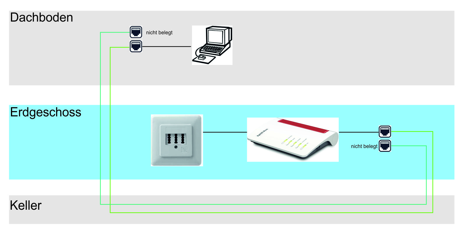

Aktuell habe ich einen DSL 50 Anschluss von Vodafone und spiele mit dem Gedanken zu Kabel (Vodafone) zu wechseln. Aktuelles Anschlussschema sieht folgendermaßen aus (Achtung: nicht Maßstabsgetreu ;)):

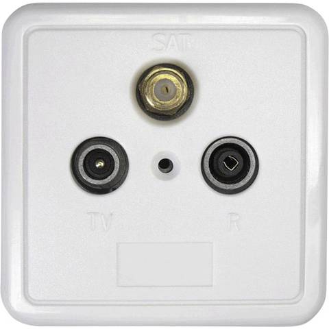

Ihr braucht in der Wohnung eine Dose, die so aussieht:

zwischen Kabelanschluß (Koaxkabel zur FritzBox) und FritzBox muss noch 1 Erdungspunkt (Nullleiteranschluss erforderlich) und 1 Kabelmodem (Steckdose mit 230V Betriebsspannung erforderlich) installiert werden, ansonsten kann alles so bleiben, wie bisher.
Ich habe seit 2 Jahren Kabel 200 und bin sehr zufrieden damit.
Ok, ich versuche mal zusammenzufassen:
1. Wenn Vodafone Kabelanschluss von draußen ins Haus zum HÜP vorhanden - schon mal gut (muss ich noch prüfen)
2. Wenn 1. zutrifft: Installation seitens Vodafone in der Nähe vom HÜP von Kabelmodem (mit Stromanschluss) und Nullleiter) --> Arbeiten seitens Vodafone damit abgeschlossen
3. Ich selbst lege eine Leitung im Keller vom Kabelmodem im Keller zu dem Ort im Erdgeschoss, wo ich meine kabelfähige Fritzbox gerne haben würde (die vorhandenen Kabeldosen - sofern verkabelt - befinden sich leider an ungünstigen Stellen). Alles weitere dann wie gehabt: Kabel von der Fritzbox zur Ethernet Dose; Diese ist dann bereits verlegt zum Dachboden.
So müsste es dann ja passen, hoffe ich.

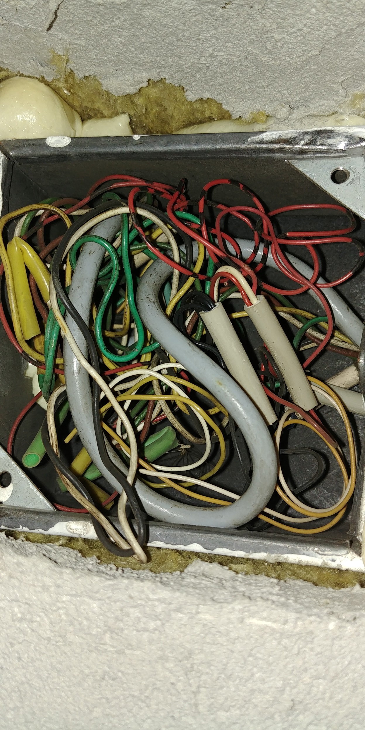

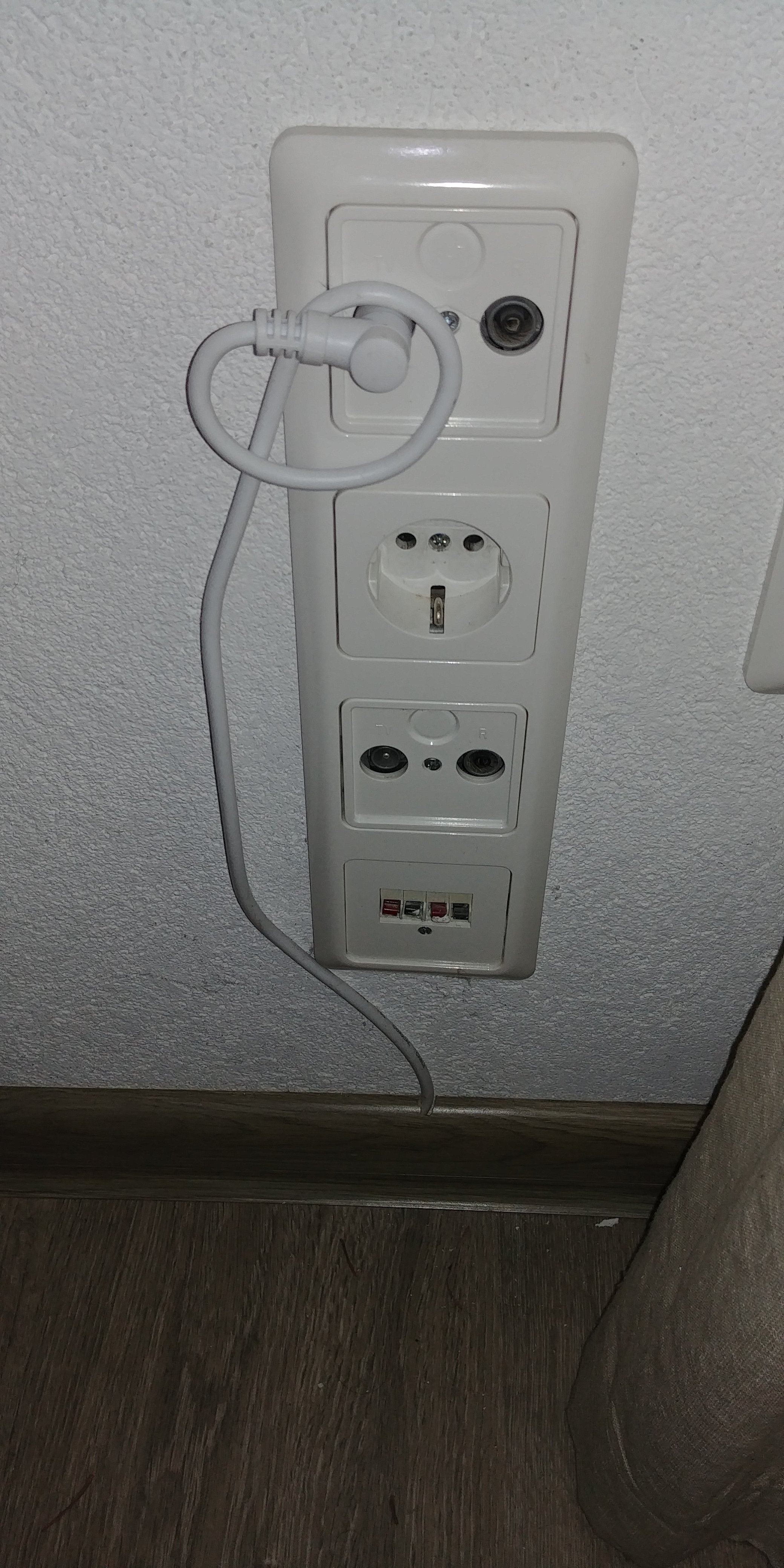

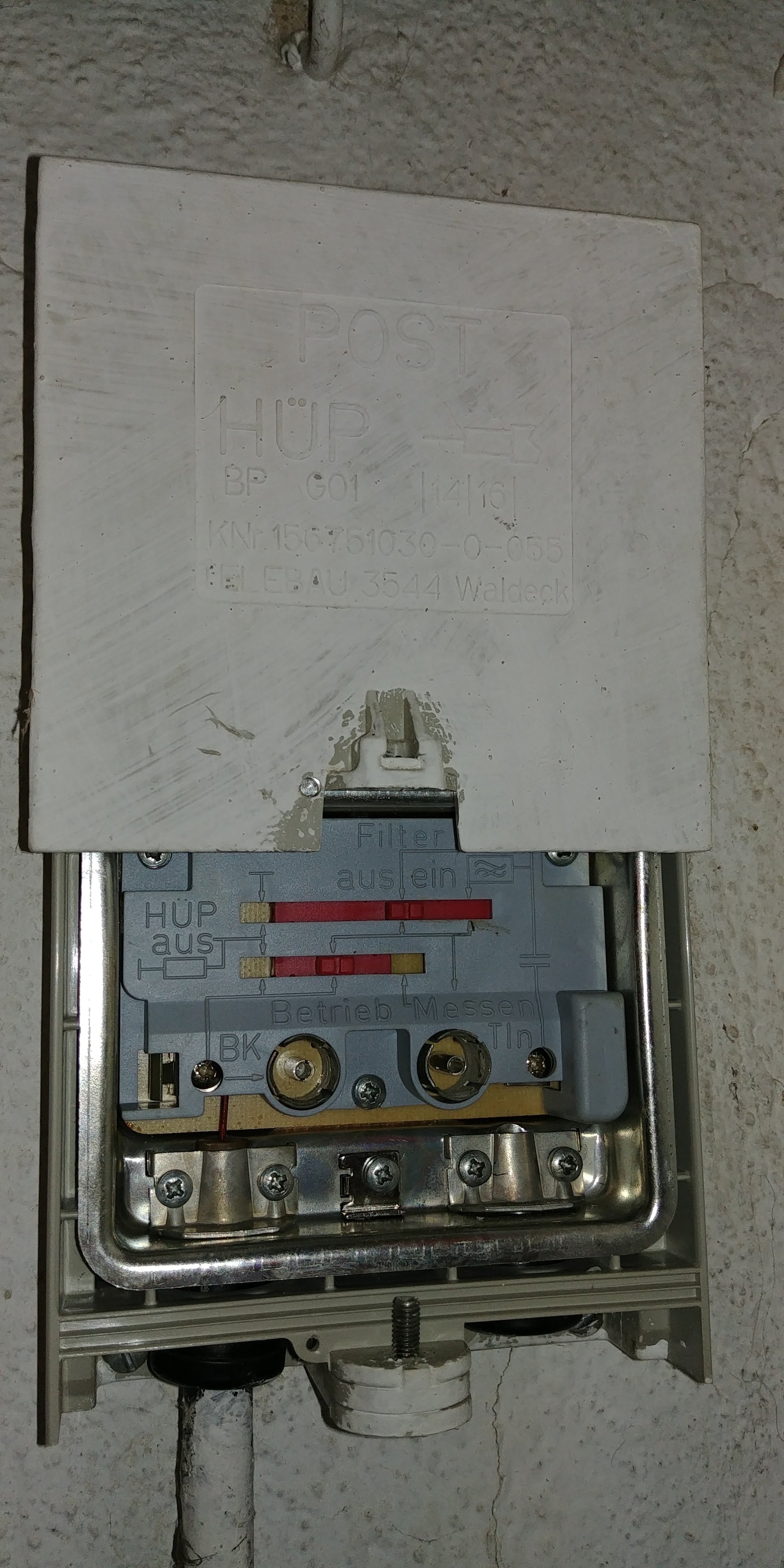

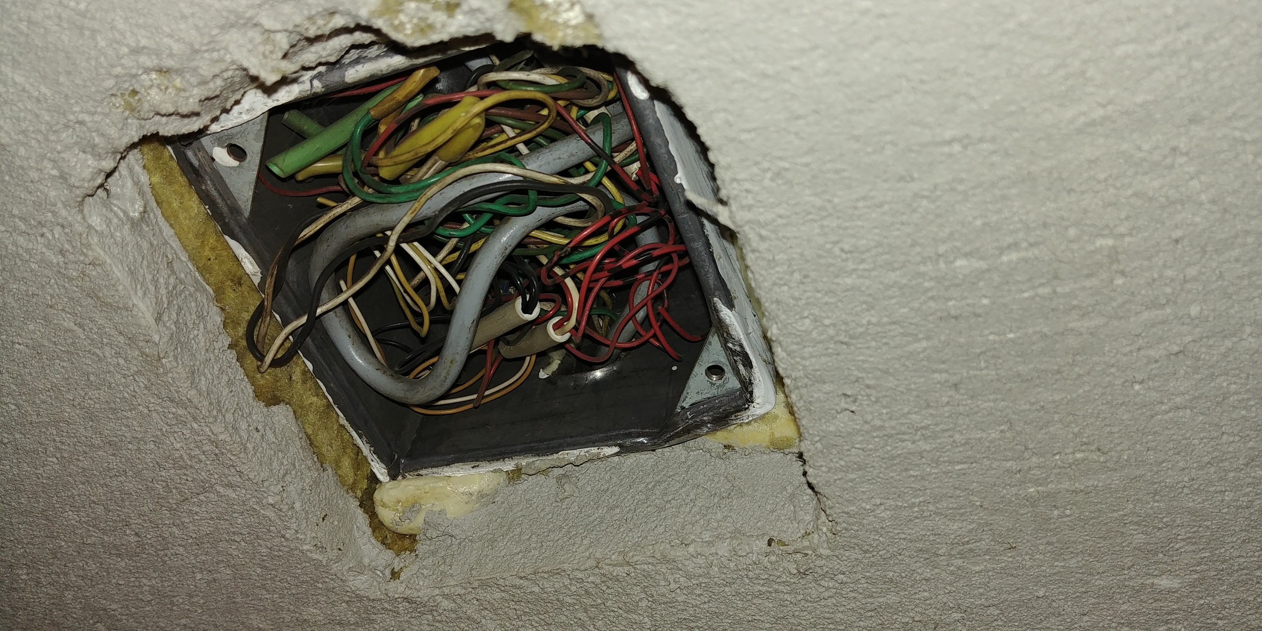

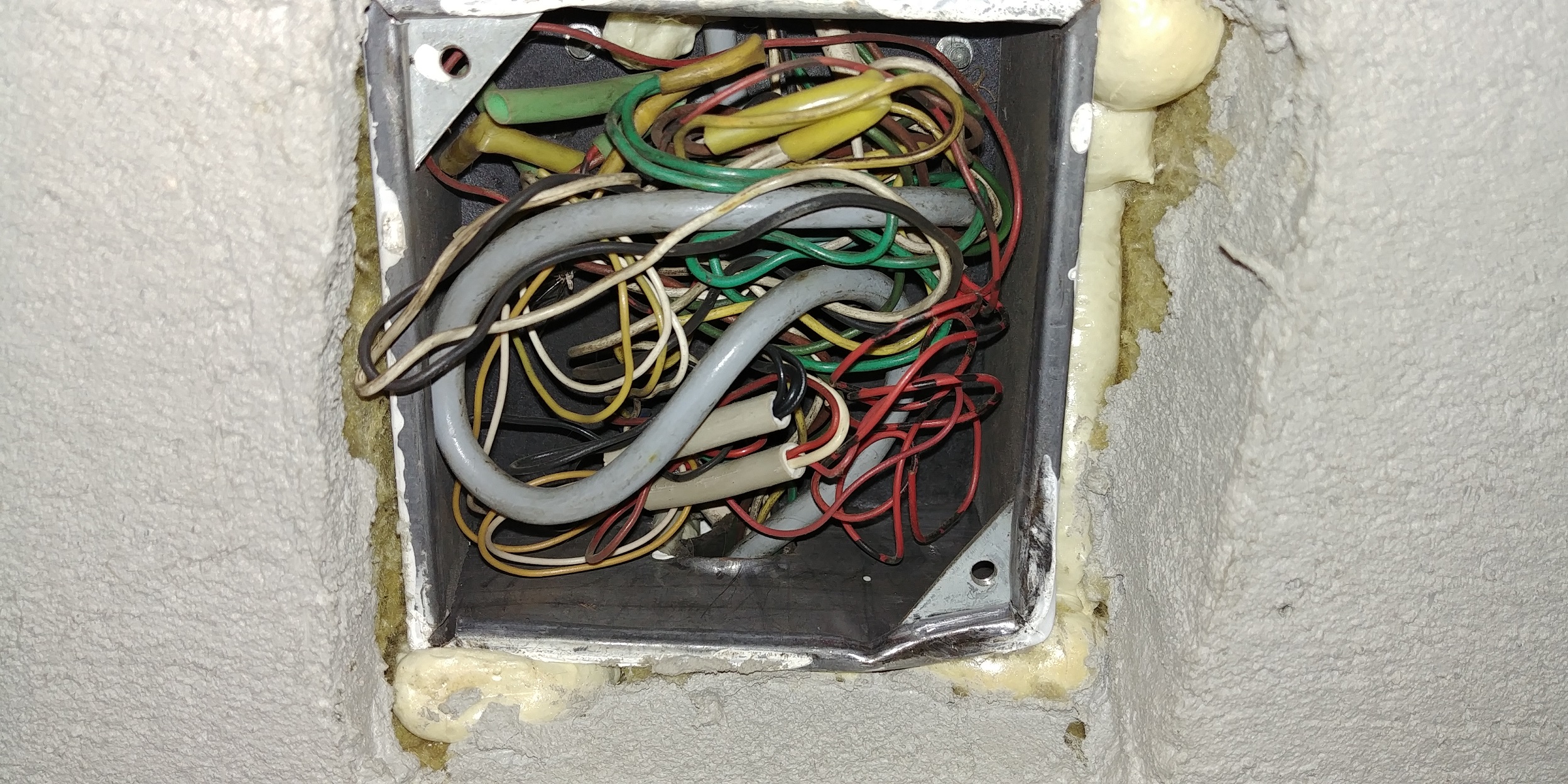

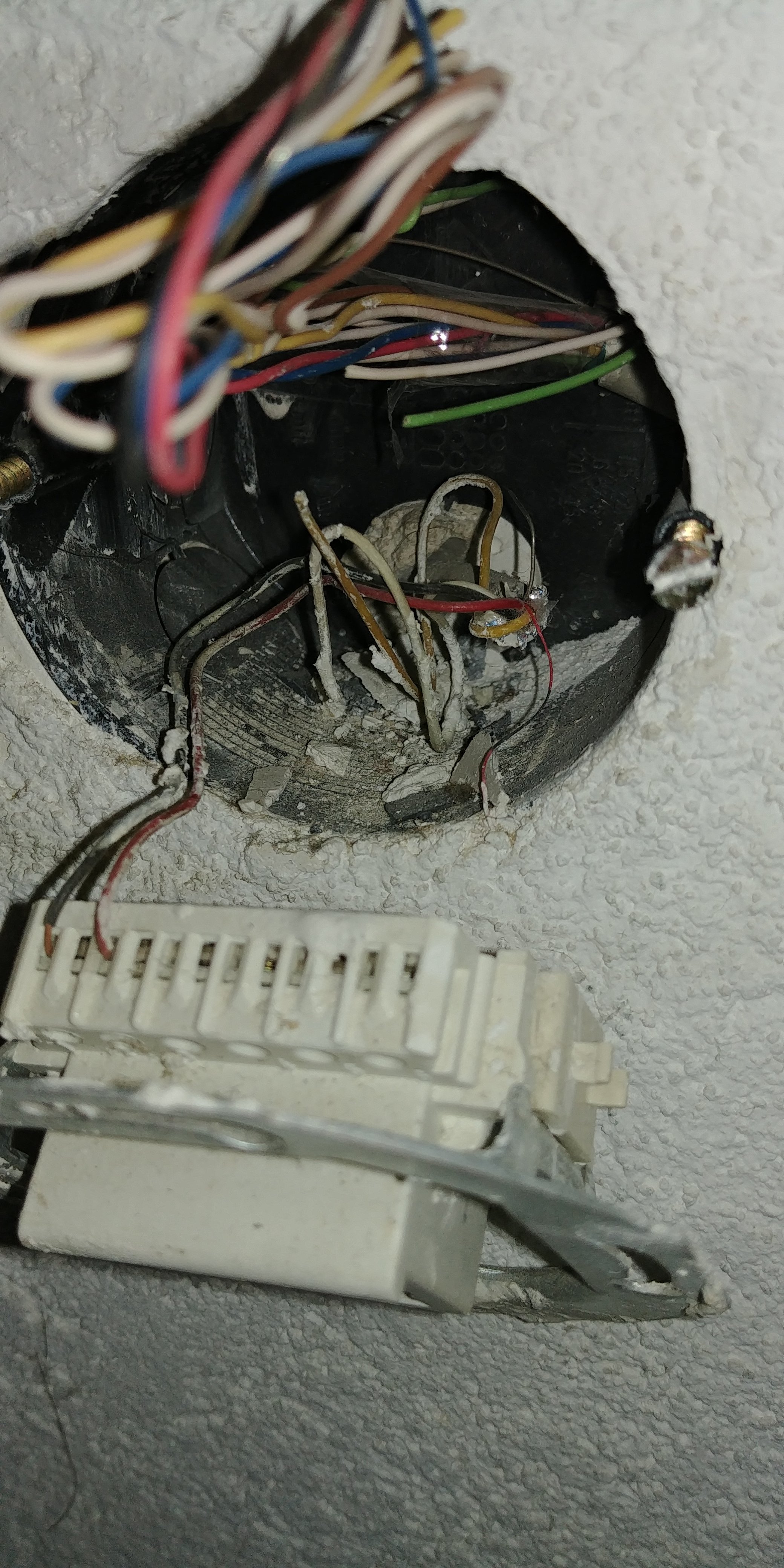

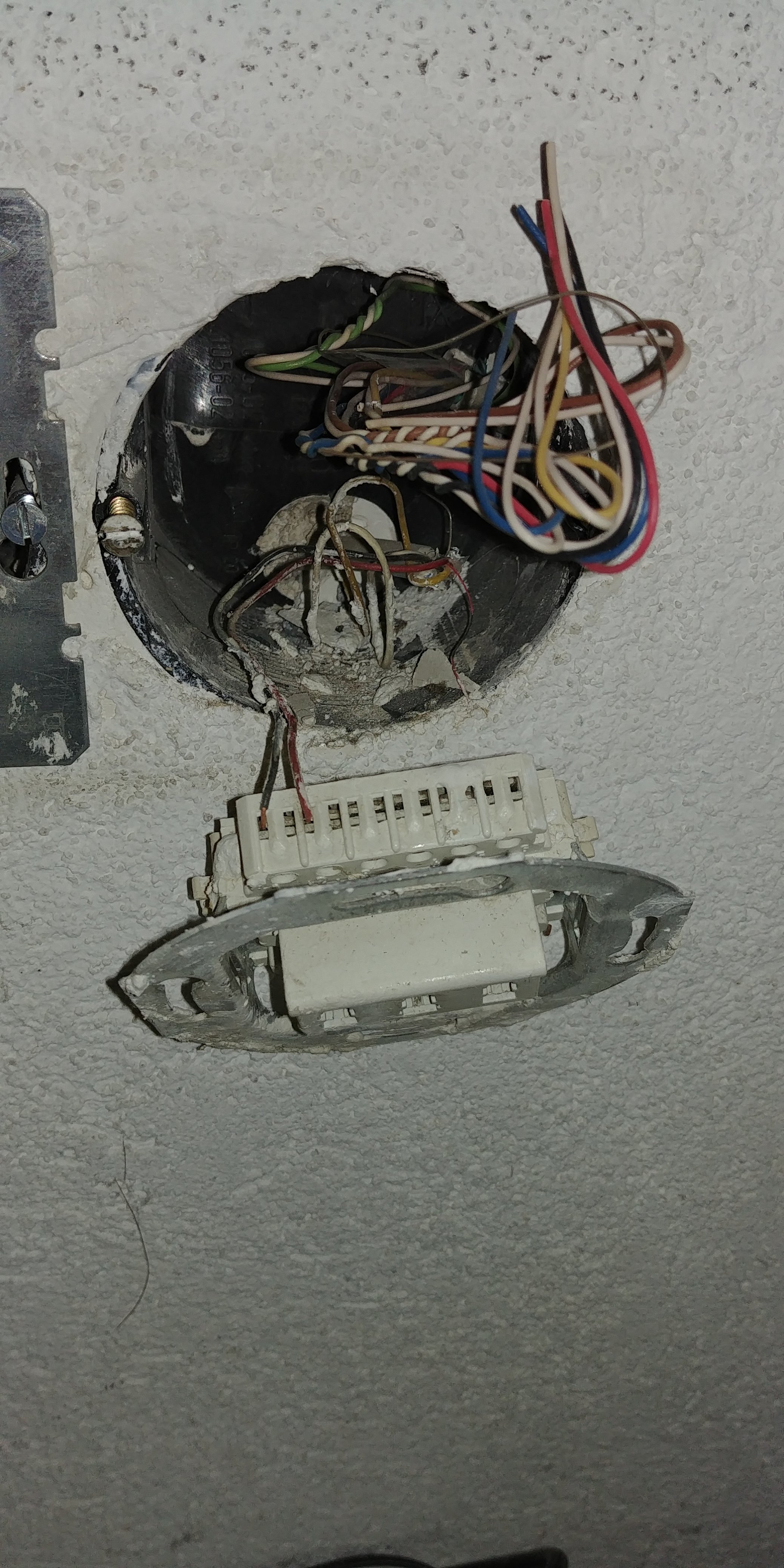

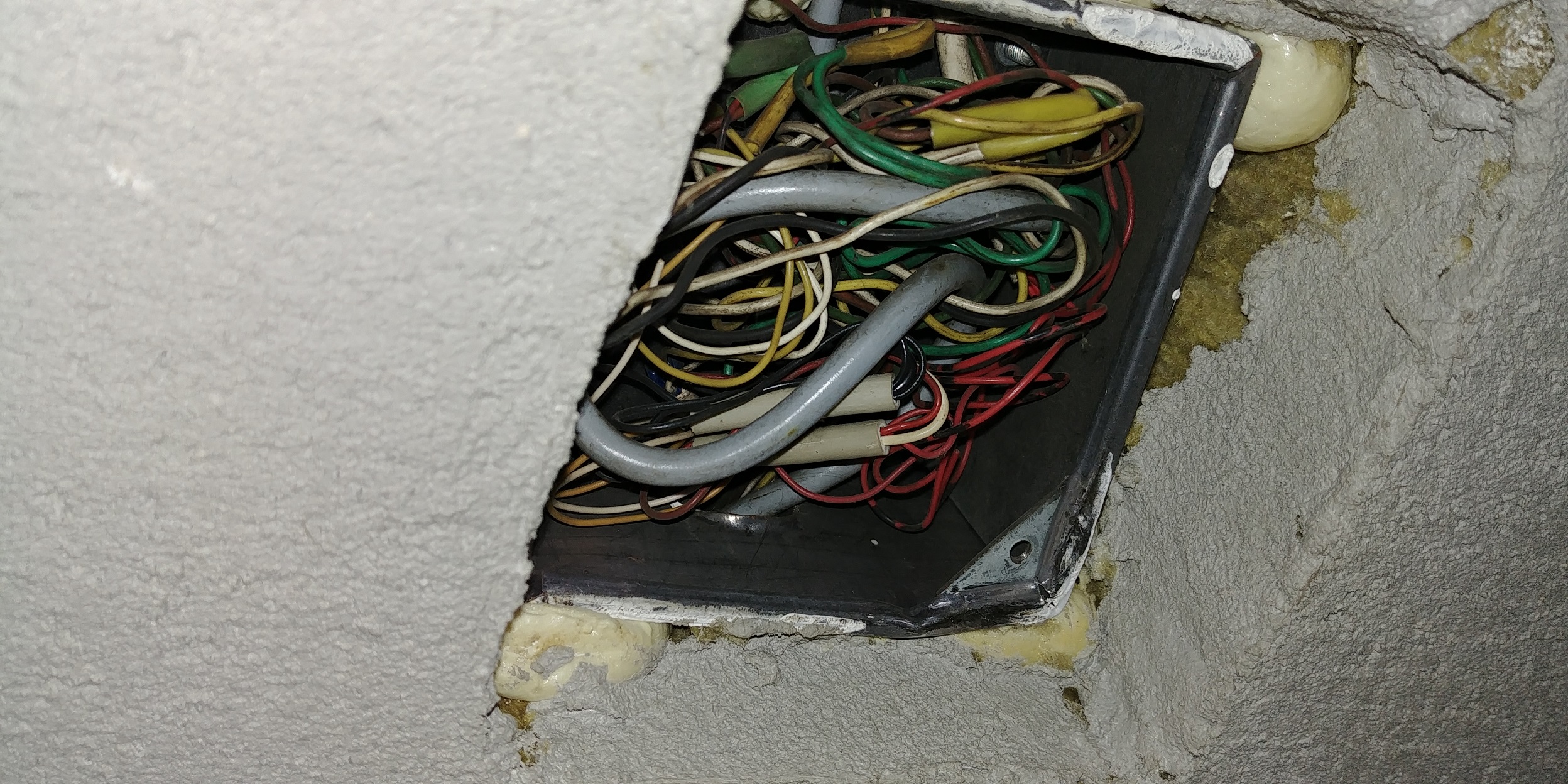

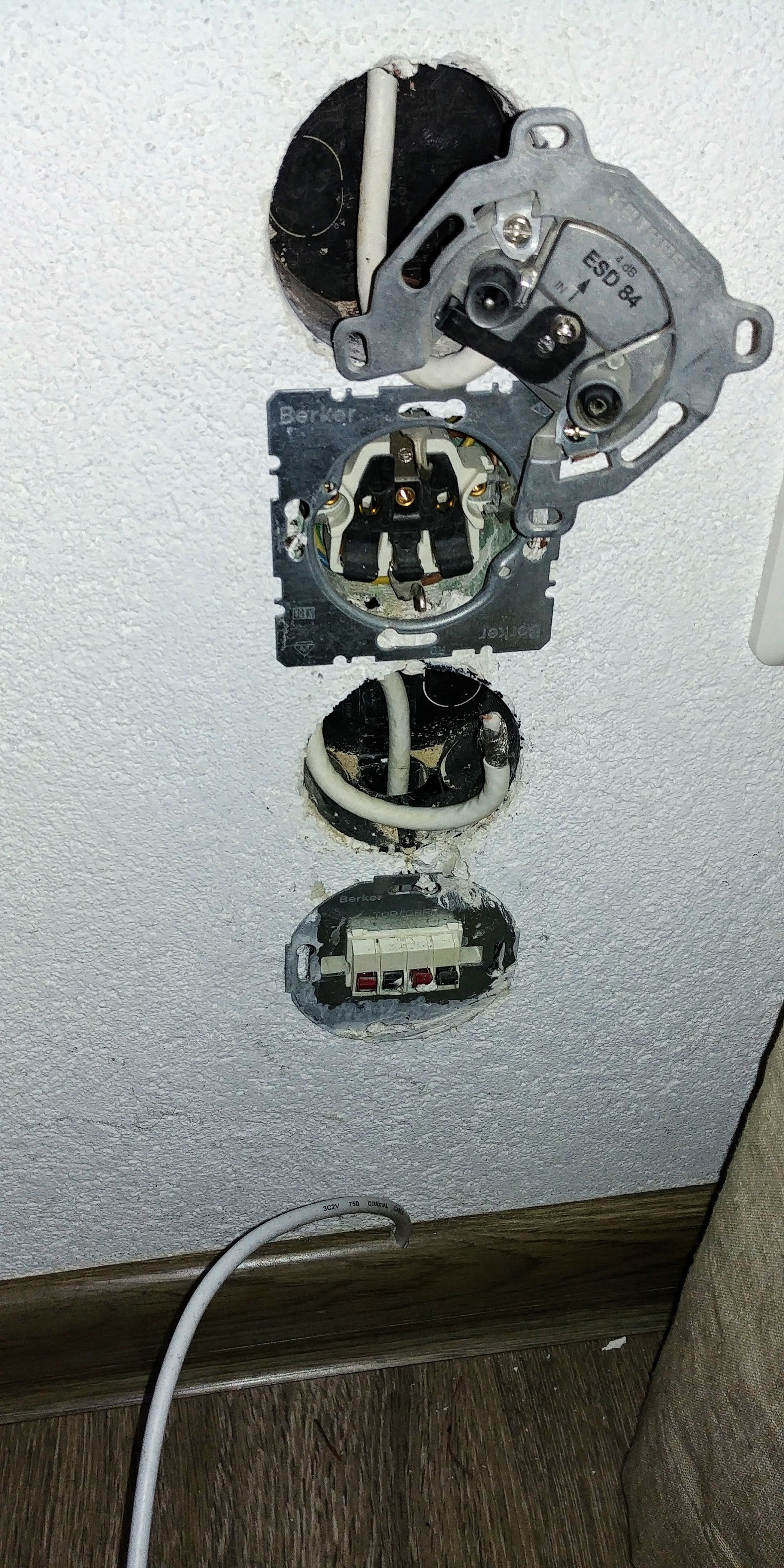

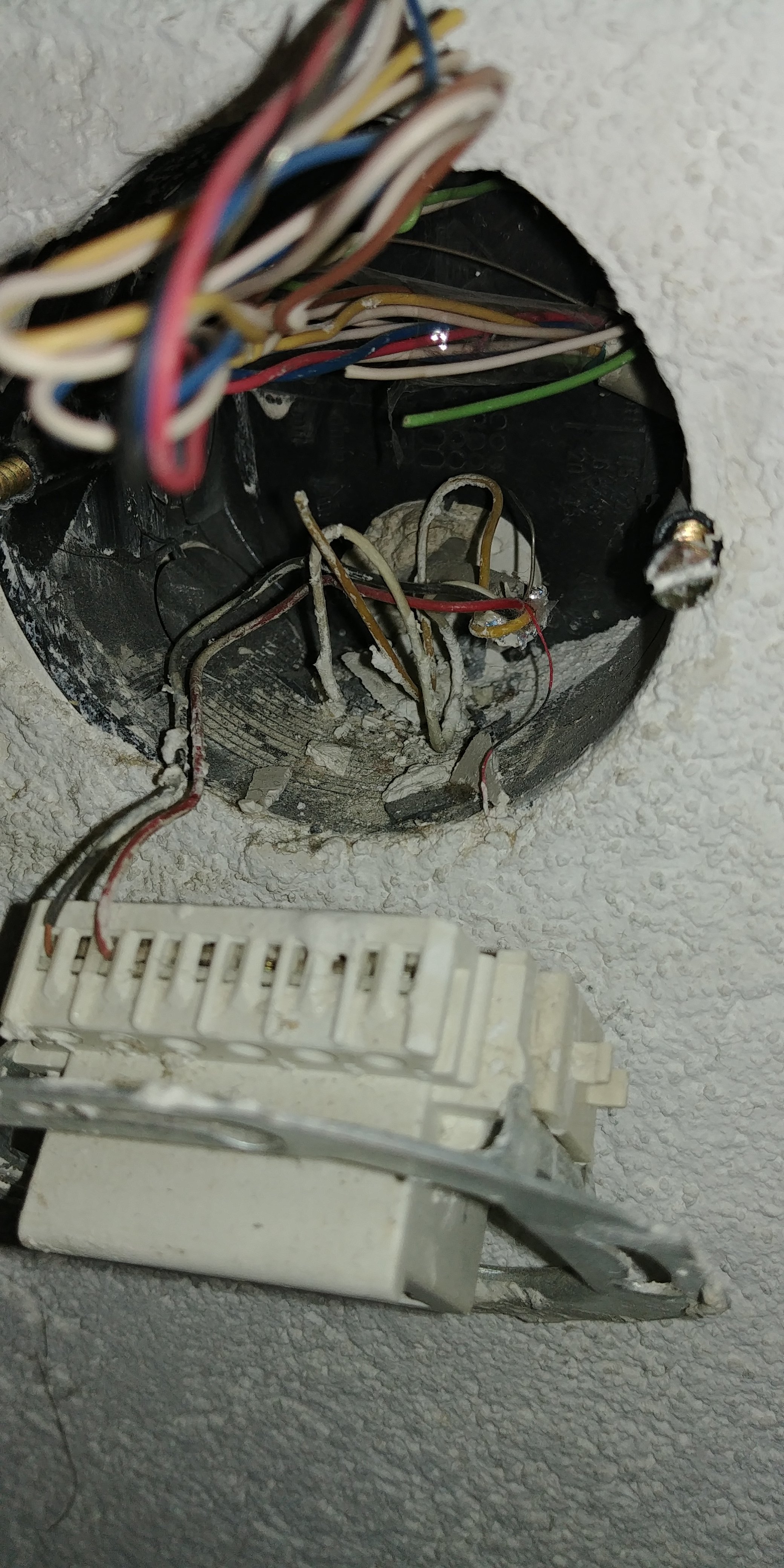

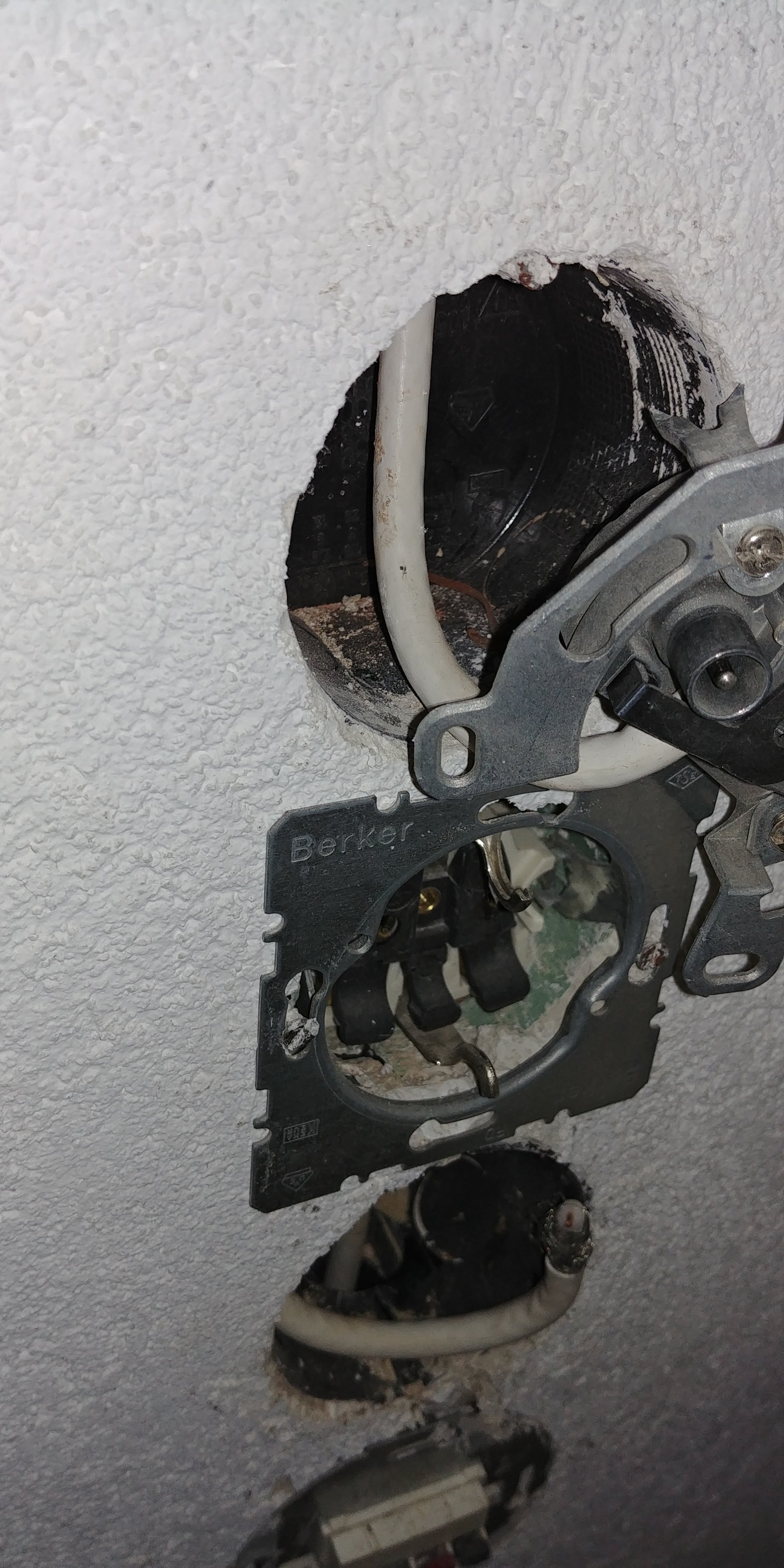

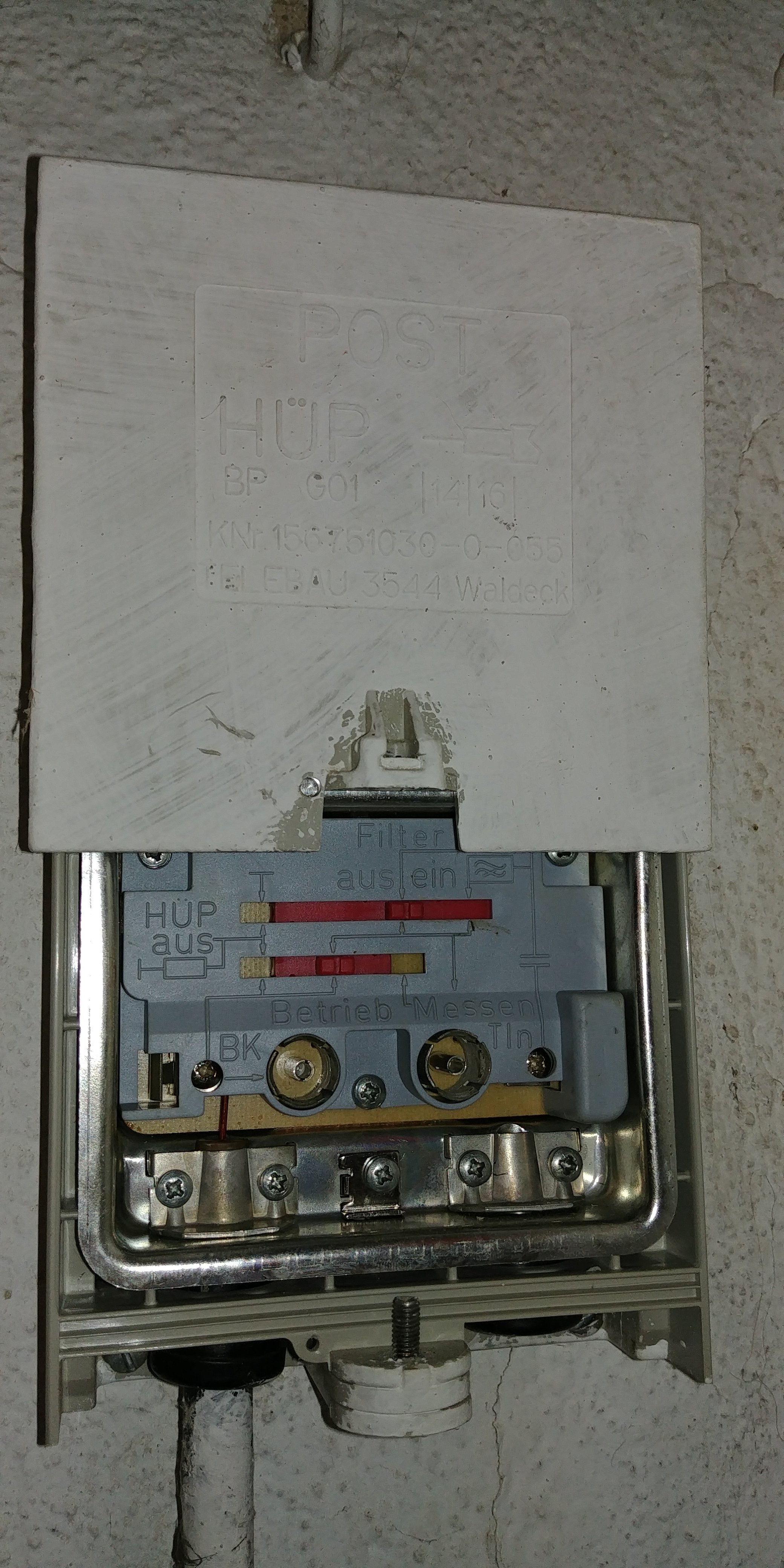

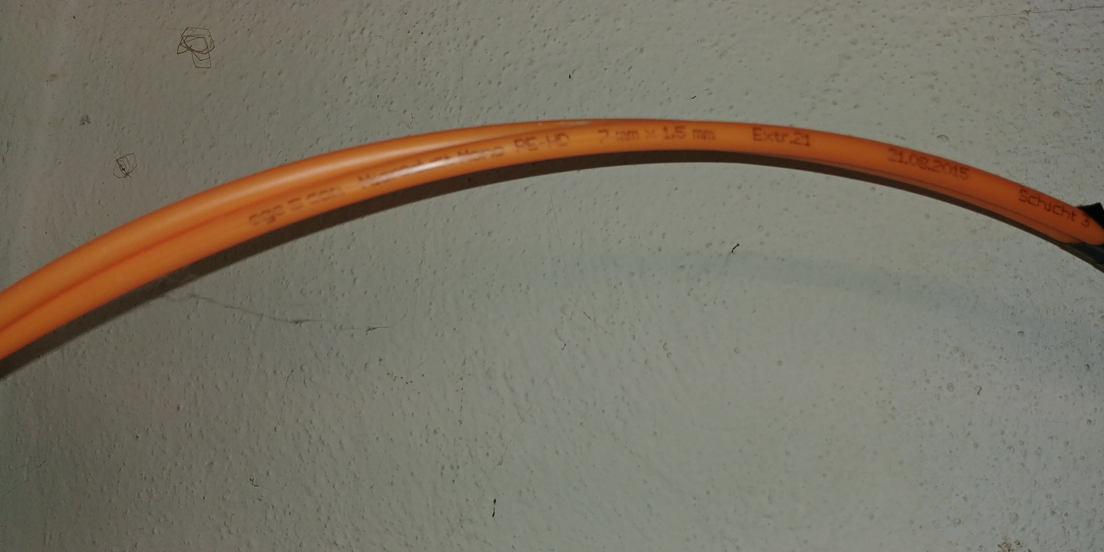

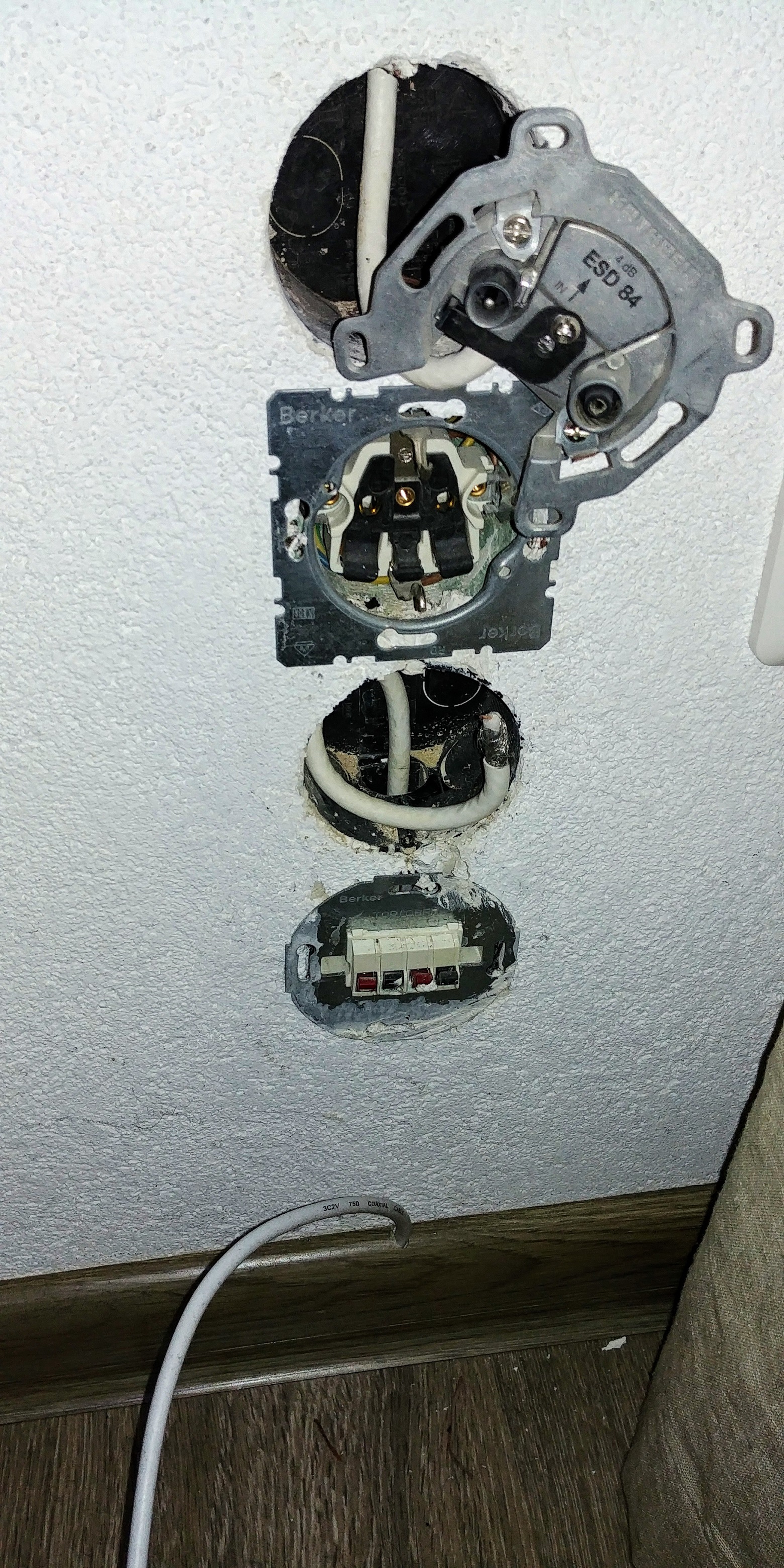

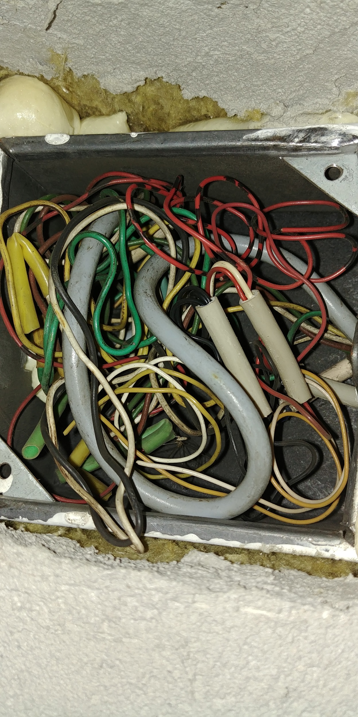

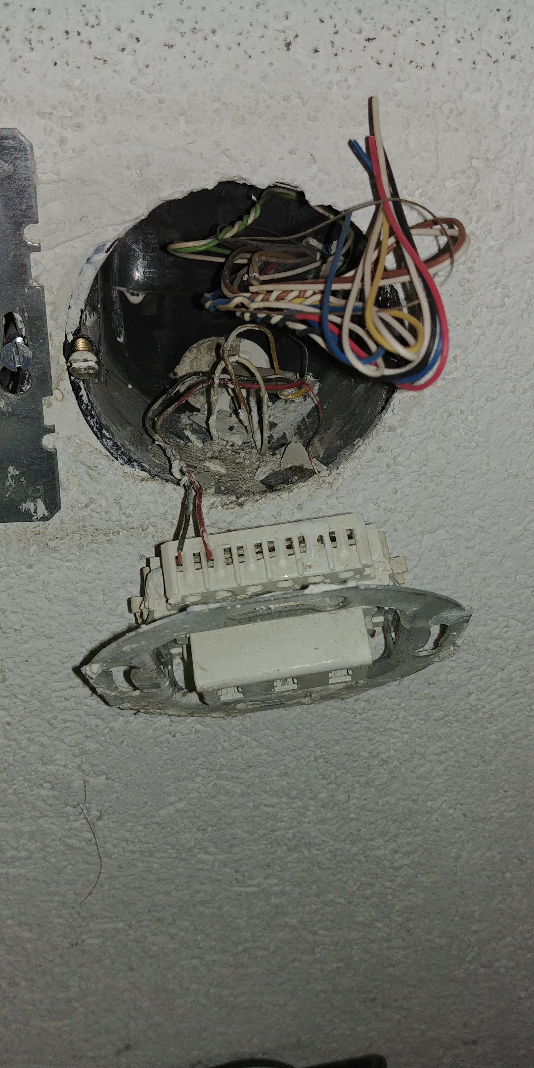

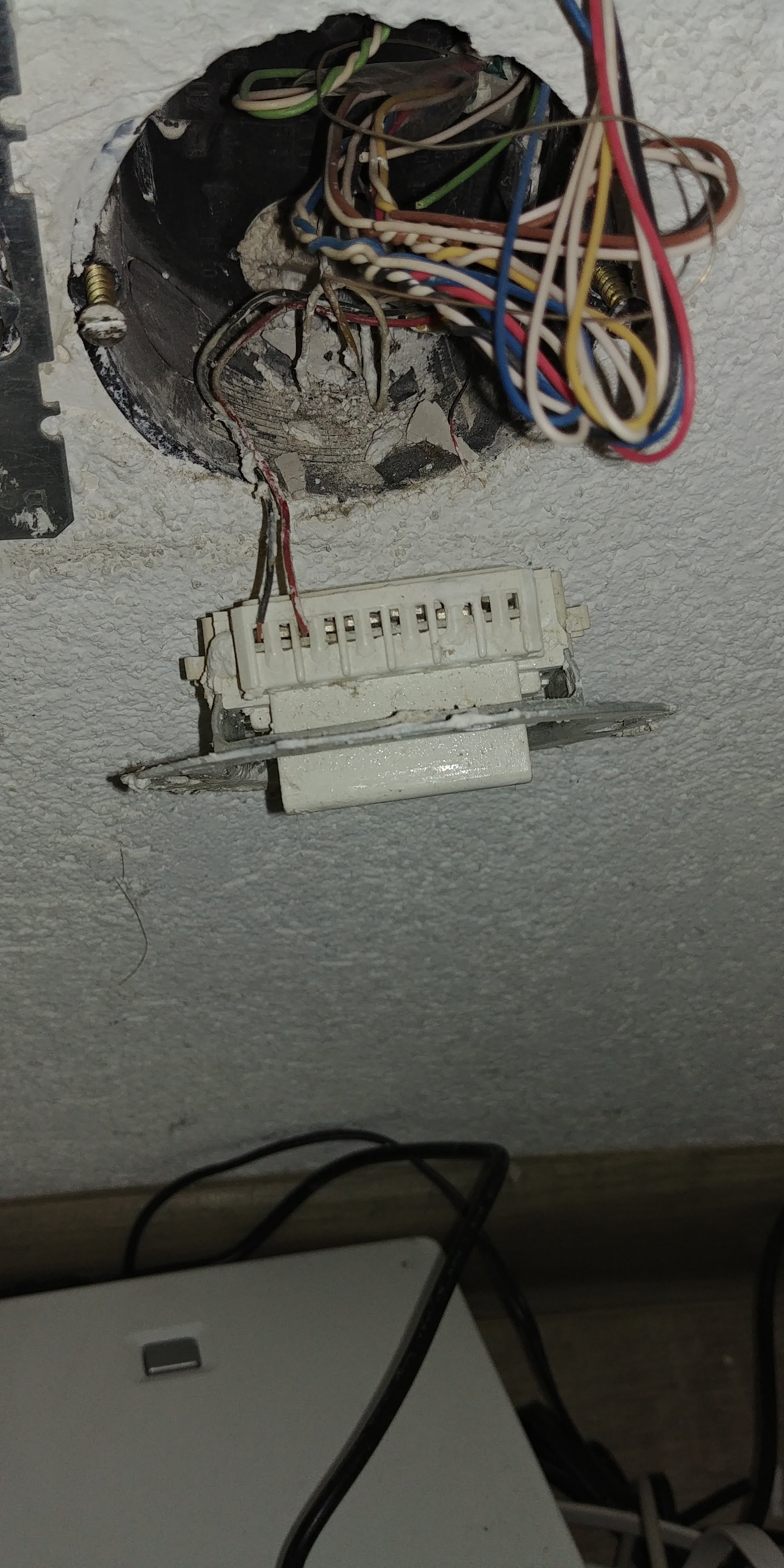

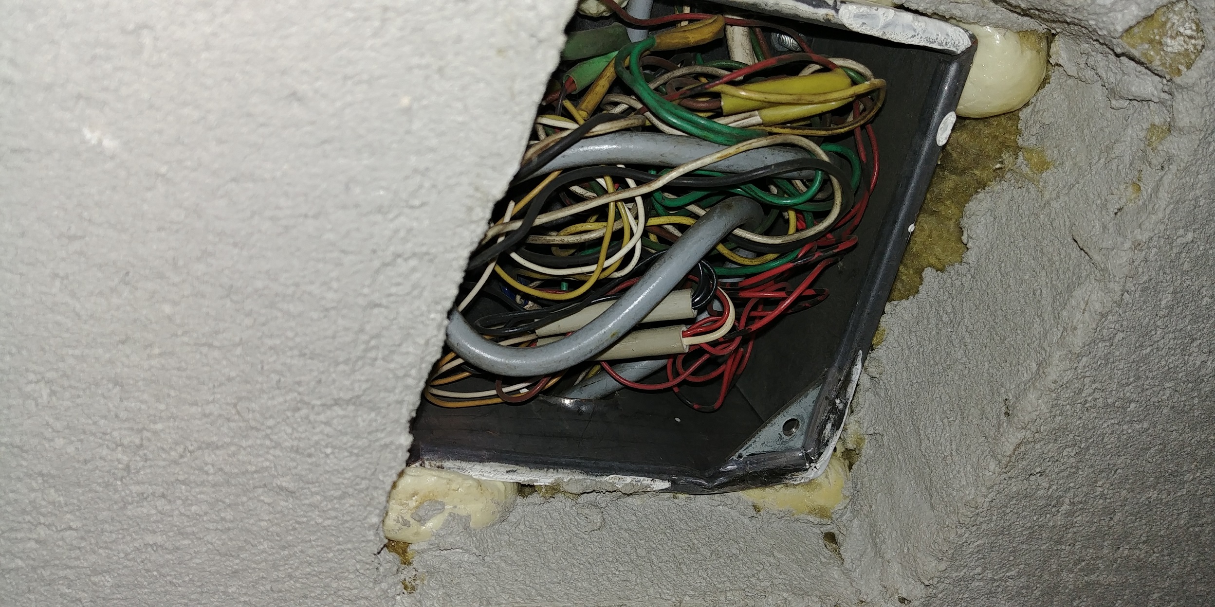

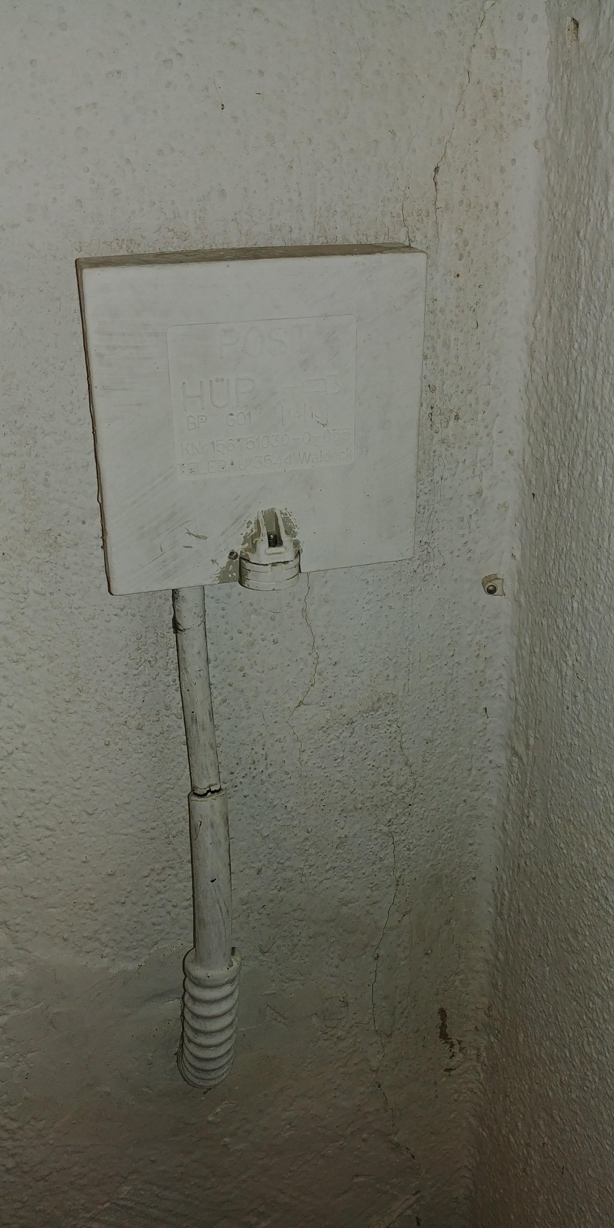

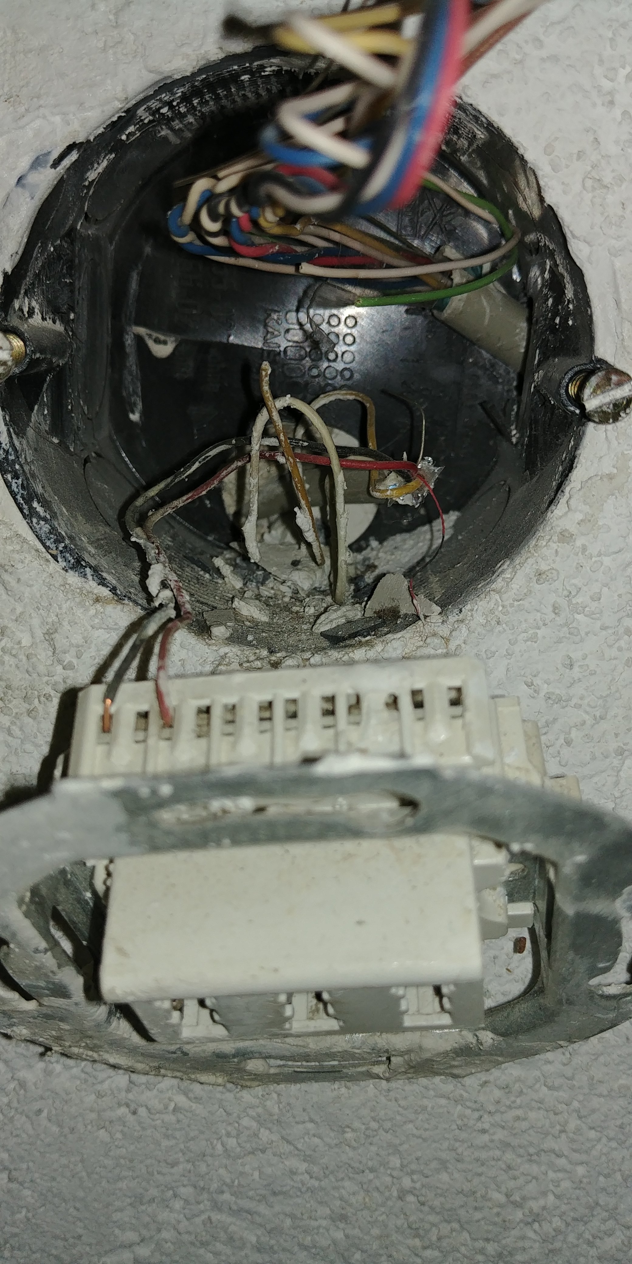

Hab jetzt mal ein paar Bilder gemacht:
Flur:

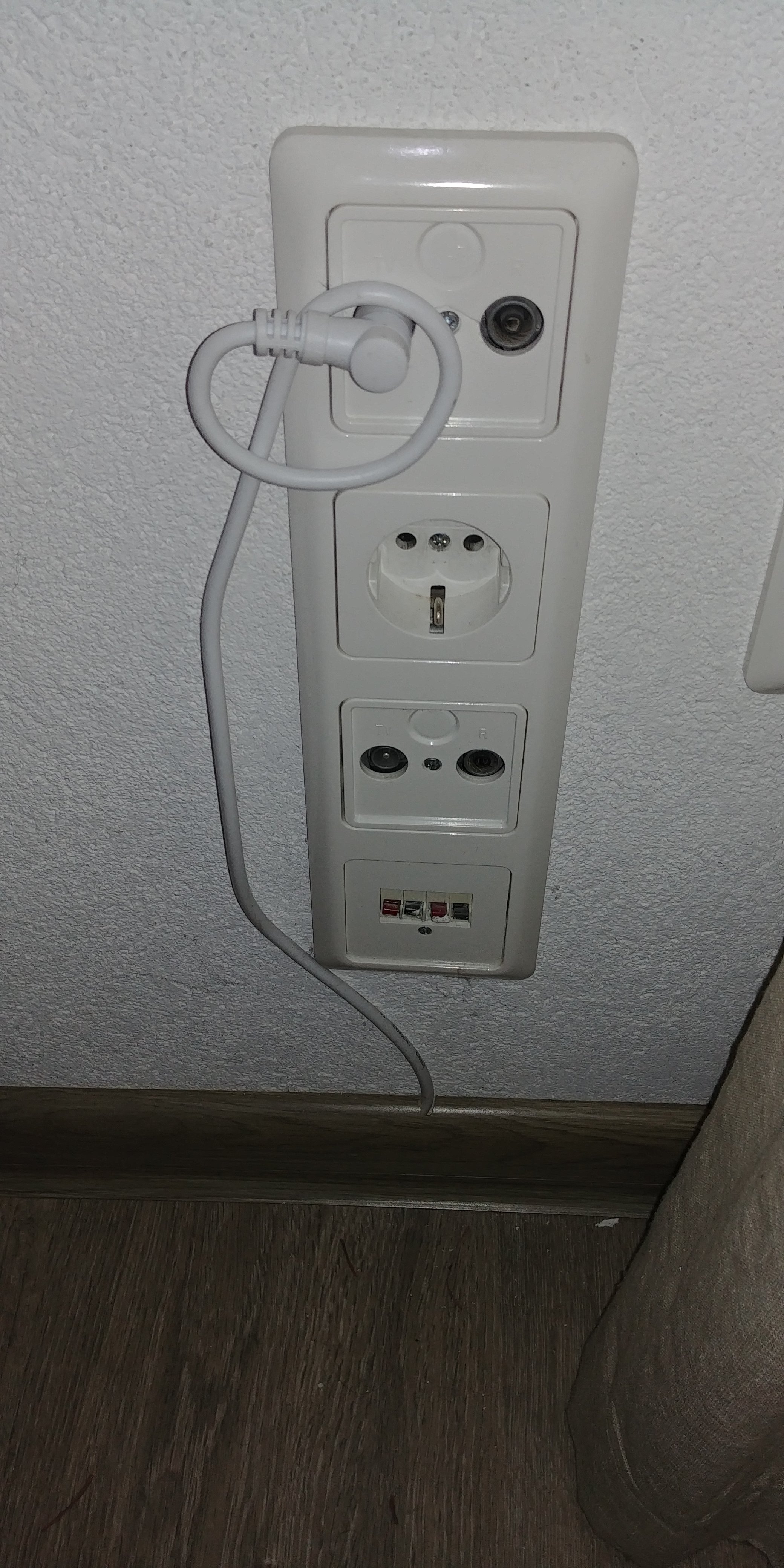

Wohnzimmer:

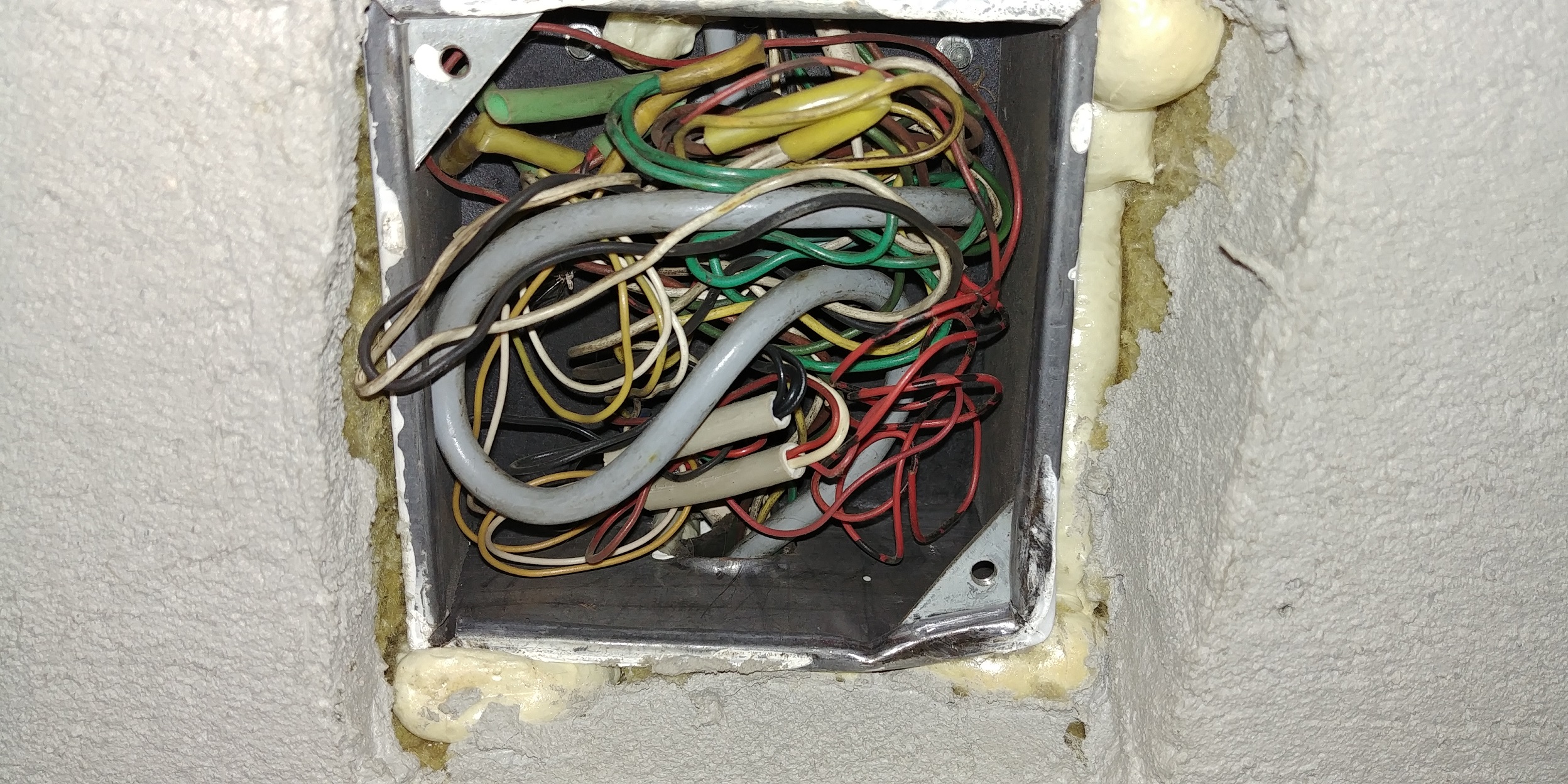

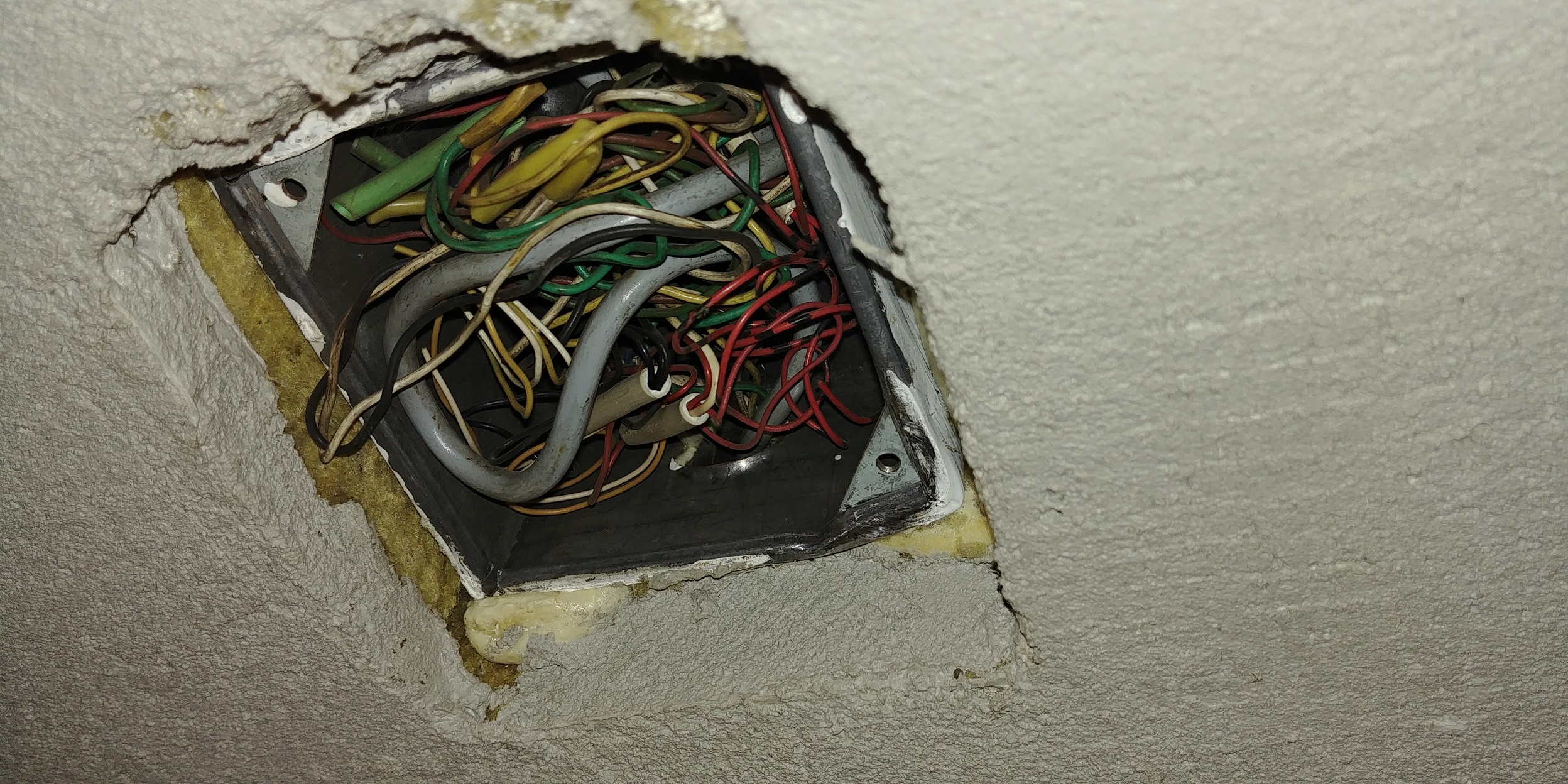

Keller HÜP (komischerweise gehen vom HÜP aus keinerlei Kabel weg):
und vor einigen Jahren wurden Leerrohre gelegt (aber spielt hier wahrscheinlich eh keine Rolle):

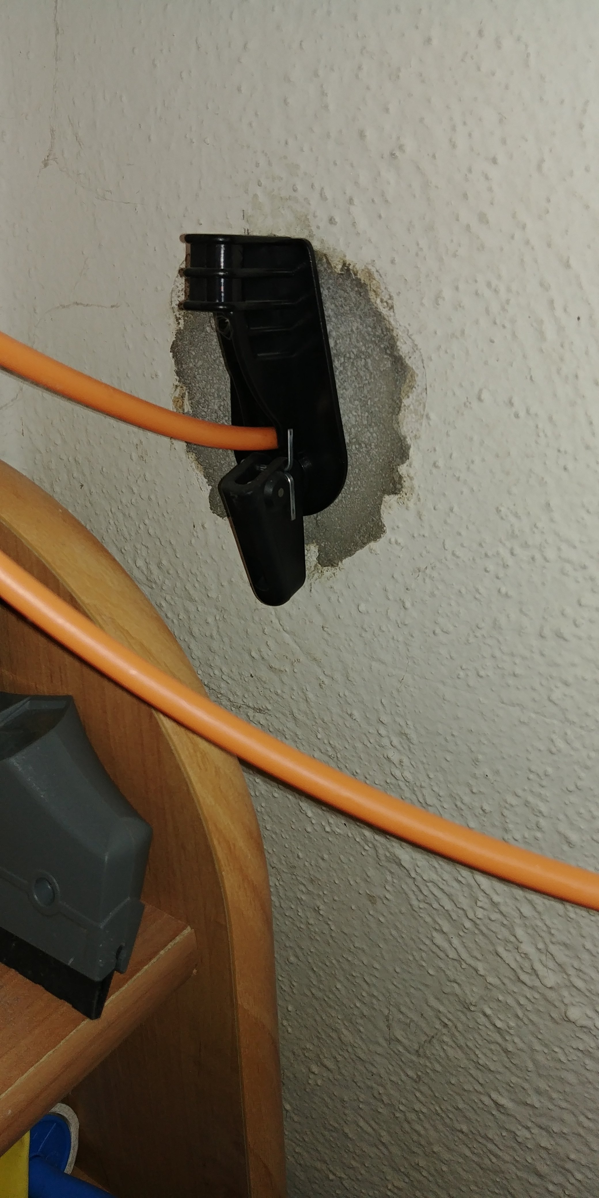

Keller Werkstatt:
Vielleicht kann ja jemand was mit den Bildern anfangen.

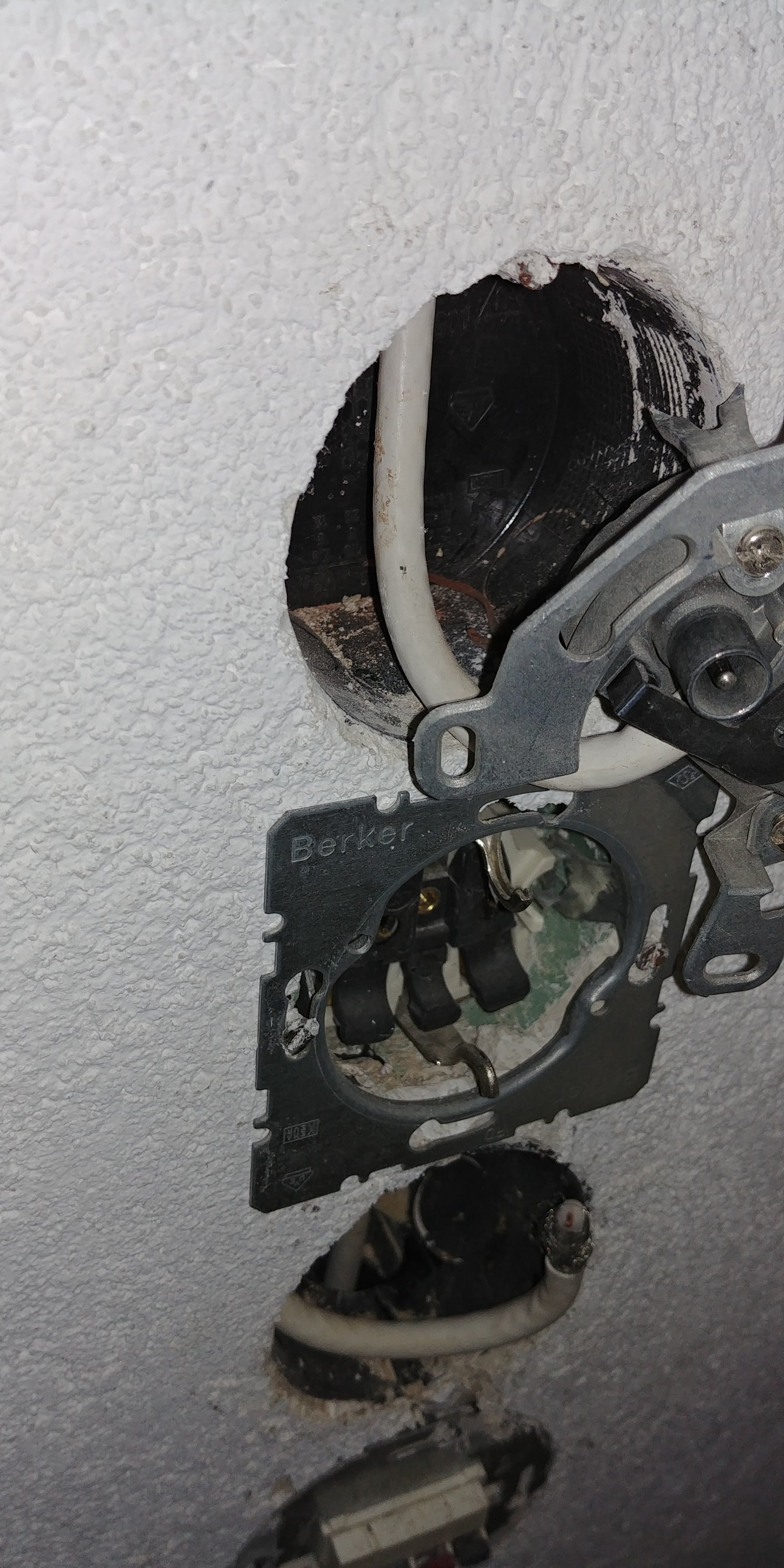

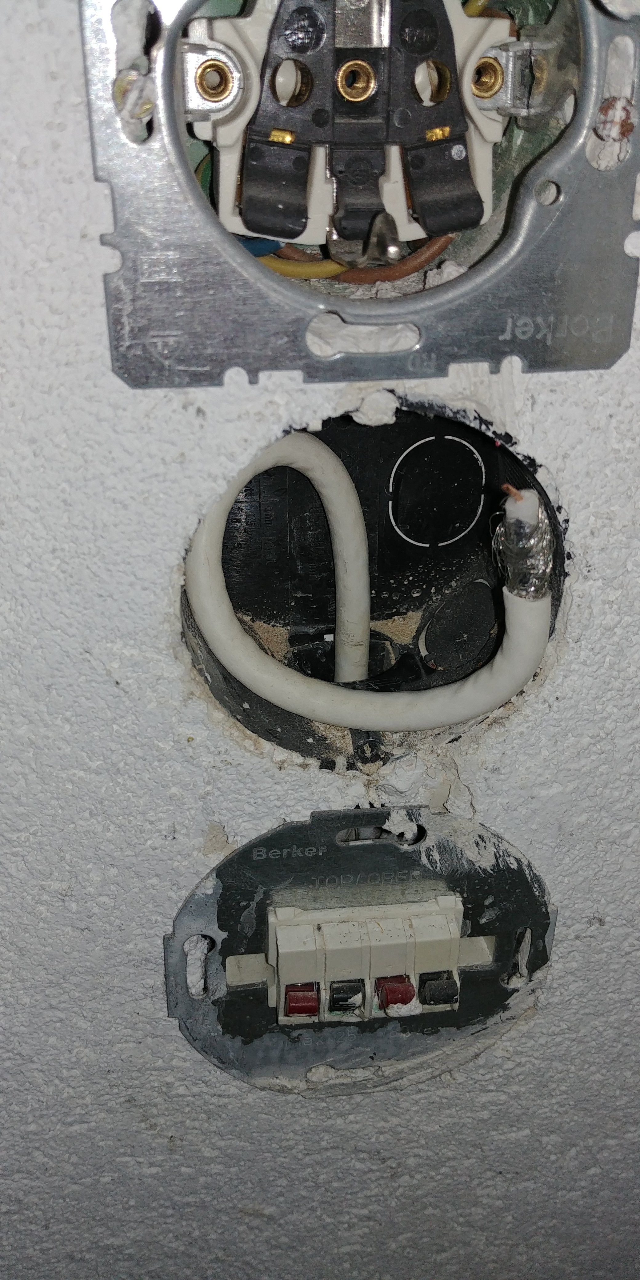

Komischerweise habe ich ein Koaxialkabel im Wohnzimmer (untere Dose). Woher die kommt weiß ich nicht, da ja vom HÜP keine Kabel weggehen.
Das obere Koaxial-Kabel in Wohnzimmer geht zur SAT-Schüssel. Das hatten wir damals verlegt.
