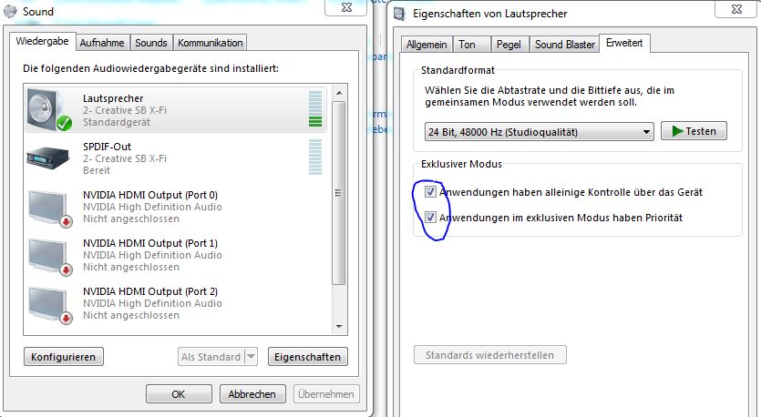

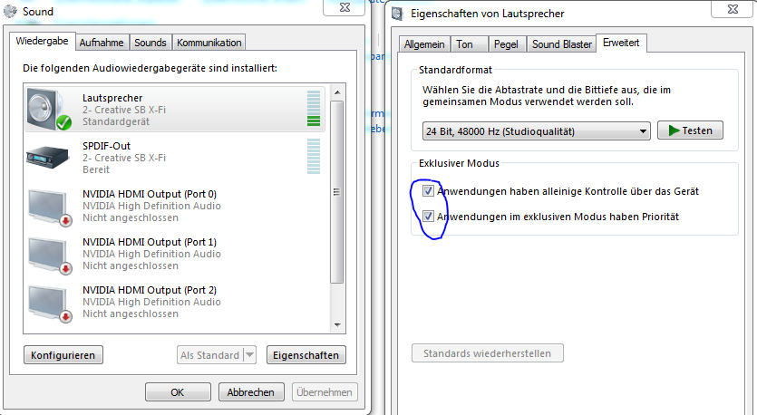

Kommunikation steht auf "nichts unternehmen". Habe da nochwas gefunden, diese beiden Haken vllt rausmachen?
Das von sebaz war schon so eingestellt, ich mach mal die andern beiden Haken noch raus.
Hab auch ne ältere Soundblaster drin, bei der die Haken allerdings aktiviert sind. Dein Problem hatte ich bis vor kurzem auch immer, wenn ich mal per Steam unterhalten wollte, oder ein Video sehen möchte usw. . Sieht man unter anderem ja auch im Lautstärkemixer, was da so alles zwischenfunken kann.
