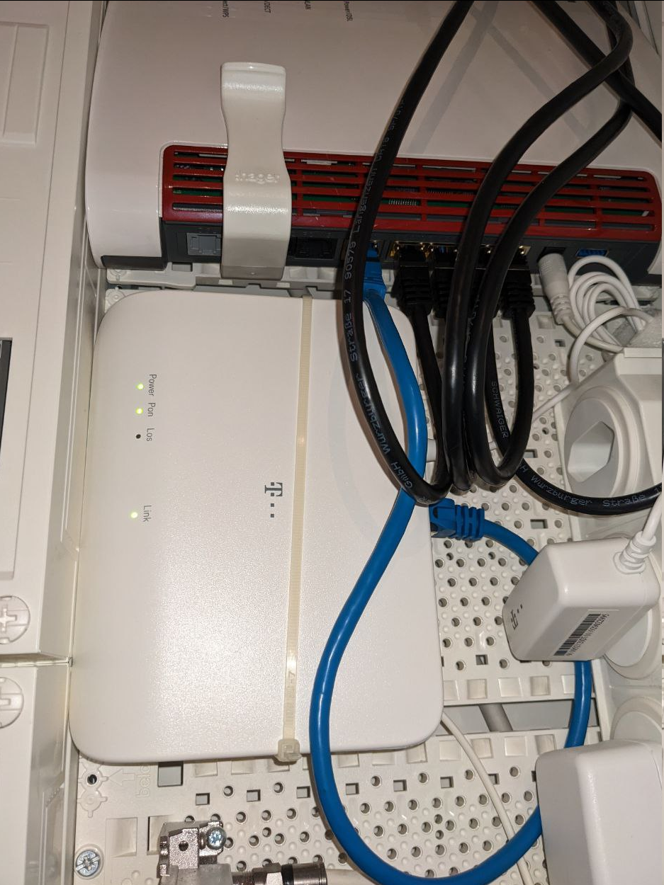

Klar kannst vom Glasfaser Modem mit einem patchkabel an den WAN Port der 7590 und den ganz normal als Router weiter benutzen, natürlich einmal auf den neuen Anbieter einrichten das Gerät, dann sollte alles so sein wie immer nur dass du halt ein LAN Pport Opfern musst das wäre in dem Fall der blaue.

Betreibe auch eine 7590 hinter dem Telekom Glasfasermodem. Klappte out of the box. 👍
Edit: @Engaged Allerdings bei mir ganz normal am WAN Port der Fritzbox. Alle 4 LAN-Anschlüsse sind somit frei und gehen direkt aufs Patchpanel.
Edit2: achso, nehme an du nutzt den WAN Port sonst als 5. LAN-Anschluss. Jap stimmt, das geht dann natürlich nicht.

Ich habe auch einen Glasfaseranschluss (allerdings UGG und nicht Telekom). - Hier hängt hinter dem ONT der UGG eine FB 7590 am WAN-Port. - Vin dort aus gehts in den 24 Port Gigabit Switch und vomSwitch an den Rest des Heimnetztes....
Läuft einwandfrei. - Ich sehe da kein Problem, warum das mit telekom Glasfaser nicht auch gehen sollte.
