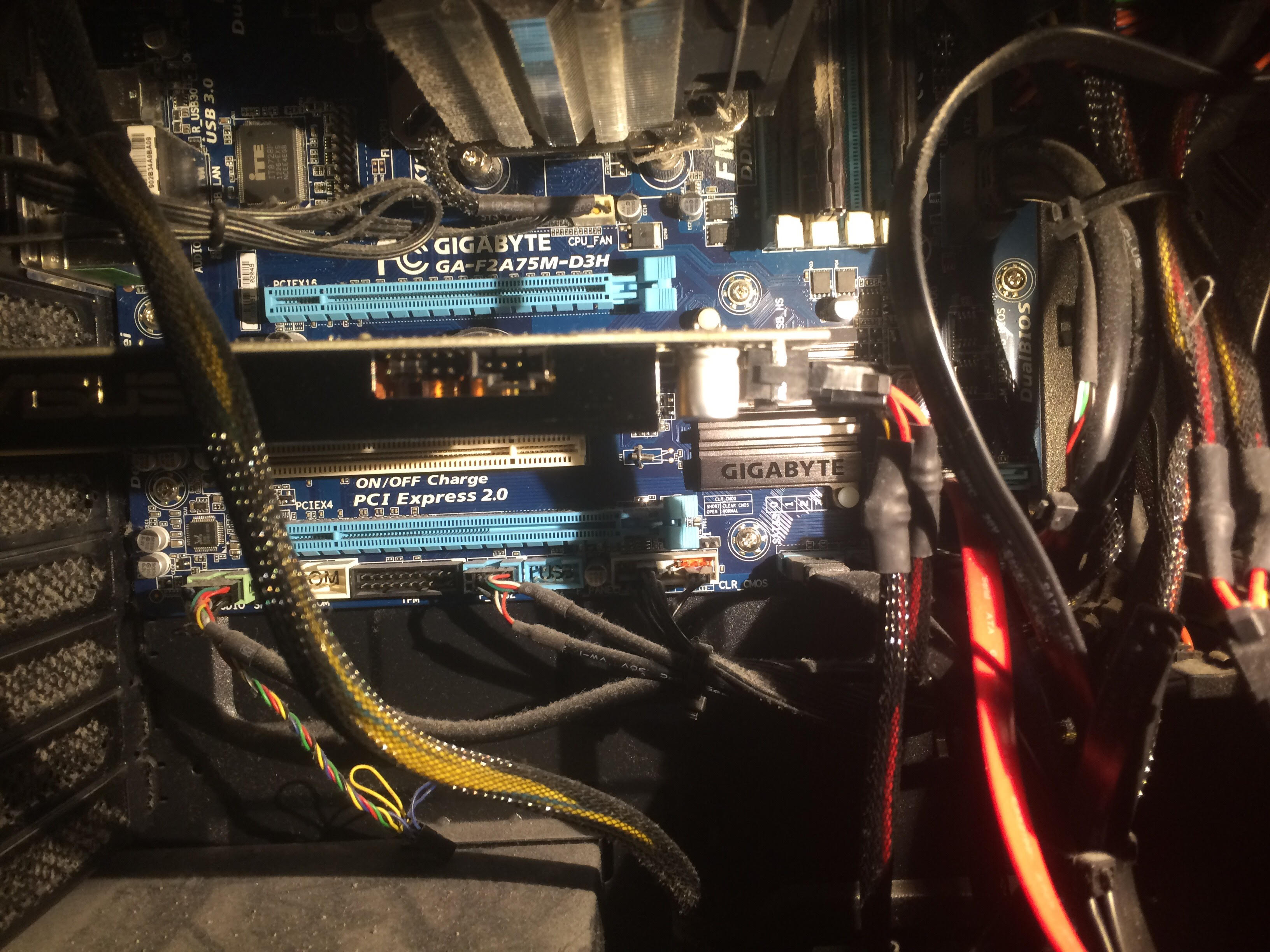

ich würde, wie bereits gesagt, ne passive nehmen (klick). dann müsstest du die SK in den unteren x16-slot stecken.

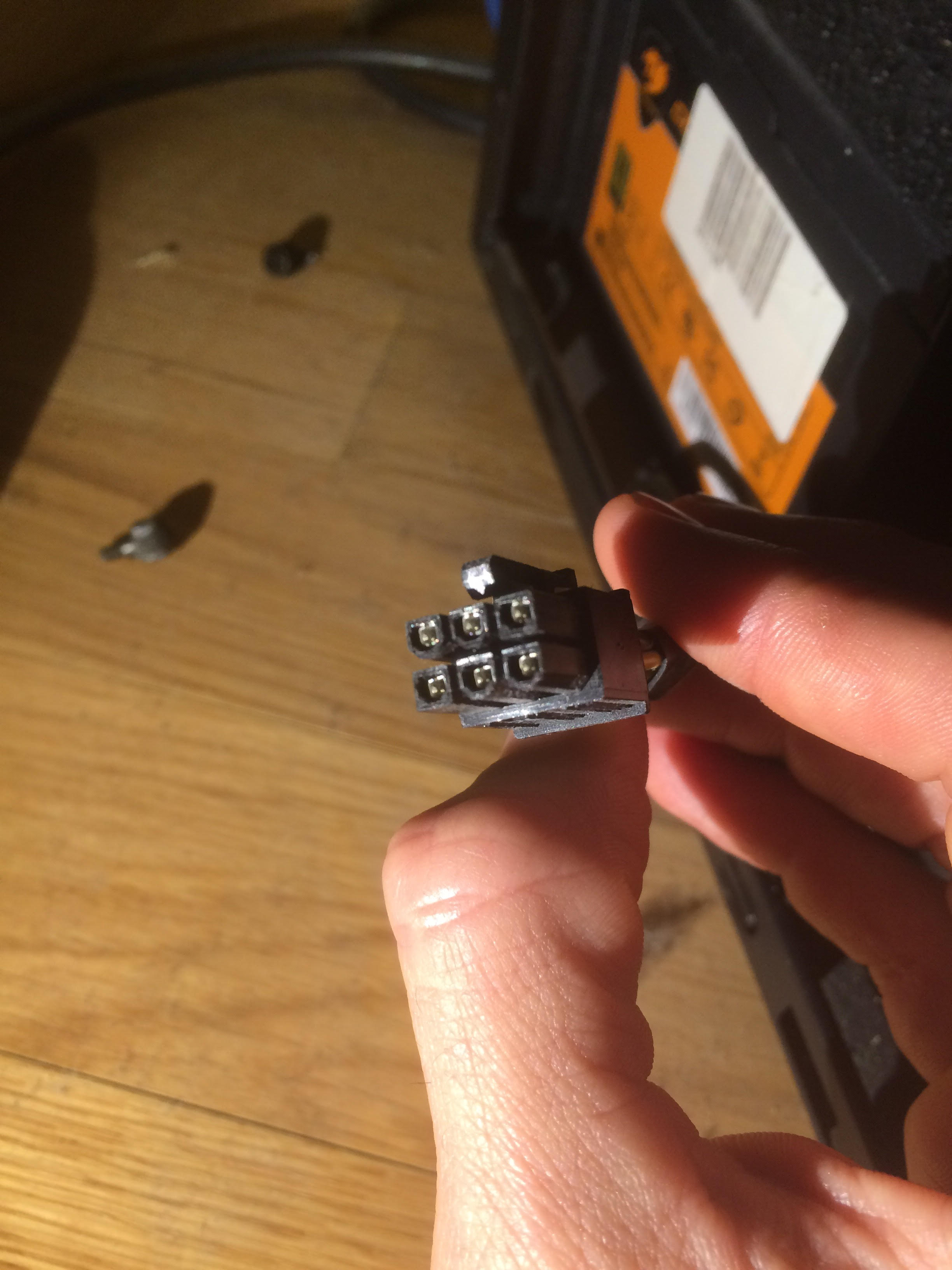

zum Bild... ist das der Stromanschluss ?

ja, das ist ein 6pin-PCIe-stecker, den brauchst du aber nicht. die 1030 kriegt ihren strom über den PCIe-slot.

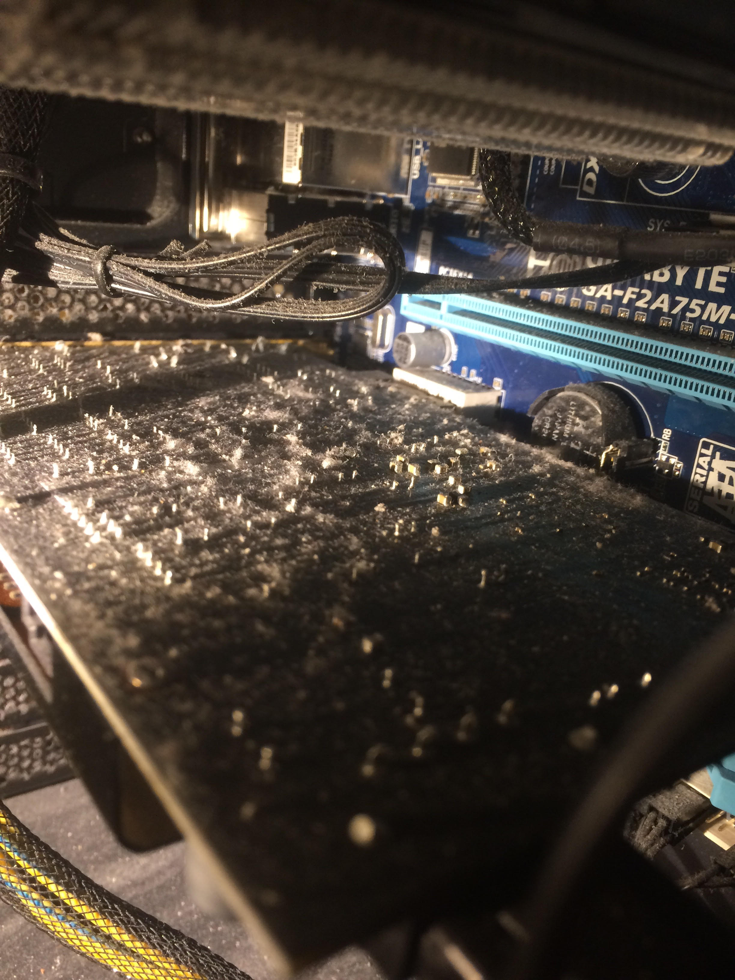

ja, steht sogar direkt über den slots. augen auf. die graka kommt in PCIEX16. wenn die karte einen slot hoch ist passt das, wenn sie zwei slots hoch ist muss die SK (aktuell im PCIEX1) in den PCIEX4-slot umziehen.
Ja, das ist ein 6 Pol Grafikkarten-Stromanschluss. Eine GT1030 hat aber nicht solch einen Anschluss, da diese so wenig strom bezieht, das dies vom PCIe Anschluss kommt (Das blaue auf deinen Bildern, das wo man die Grafikkarte einsteckt).
Manche Modelle der 1050 Ti haben einen solchen 6 Pol Stromanschluss.
Das passiv bezieht sich auf die Lüftung (Khlung), genau. Da man auf deinem ersten Bild eine Steck(Karte) erkennt, meinte er unten einstecken. Denn die Karte ist genau über dem oberen Anschluss (Blau) wo die grafikkarte reingehört später, da aber man sieht das du nur eine (1) Blende platz ist, ist das für die meisten zu wenig, unten hast du mehr Platz.

Ich denke, die Soundkarte kann ich nicht umplazieren. Der dazugehörige Stecker ist nur einmal vorhanden:
Müsste wohl doch etwas flaches sein.
