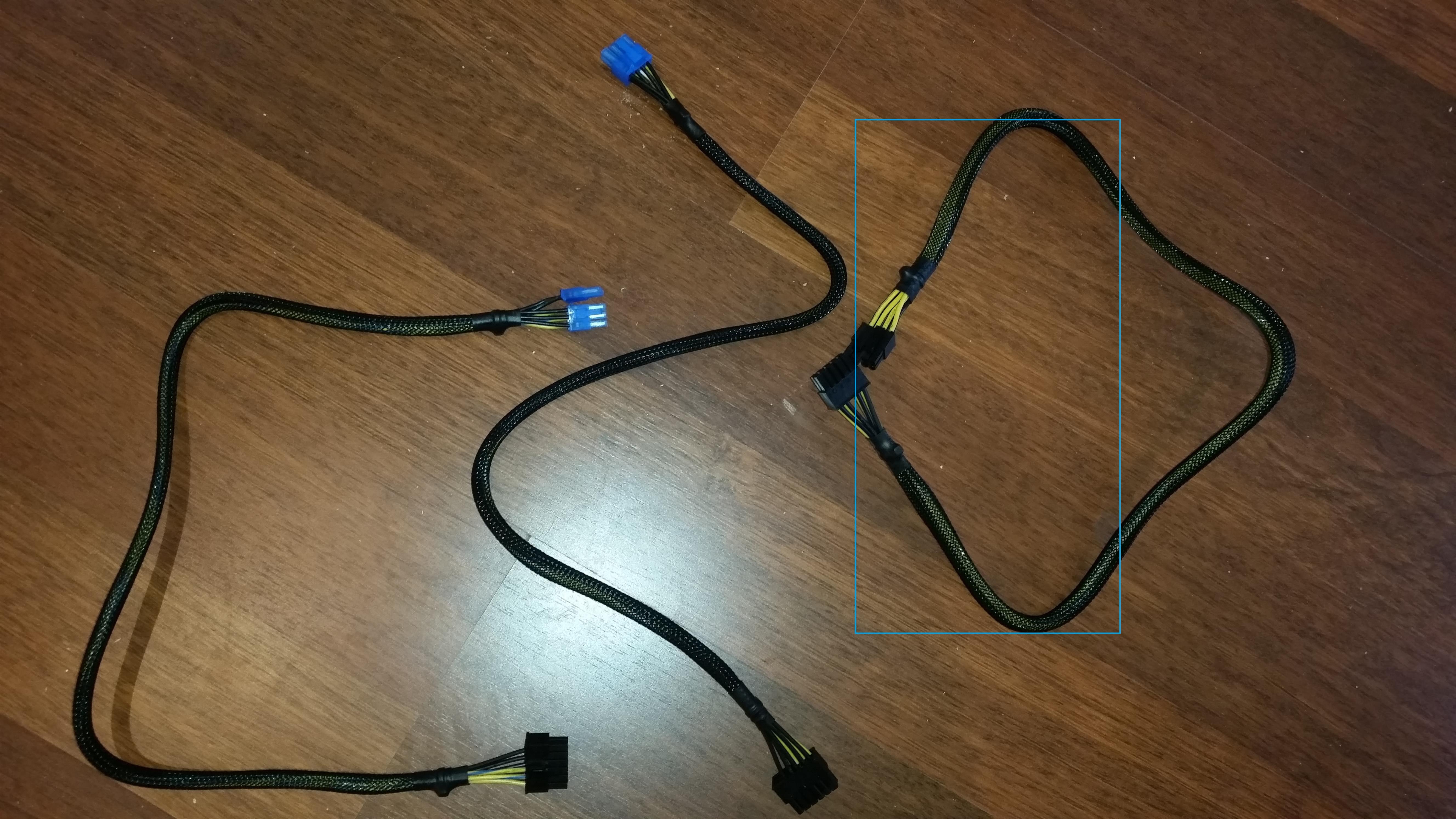

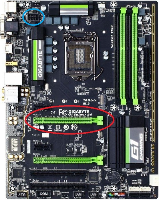

Dieser zusätzliche Stromanschluss wird mit dem blau markierten Kabel an den blau markierten Anschluss am Board gesteckt.

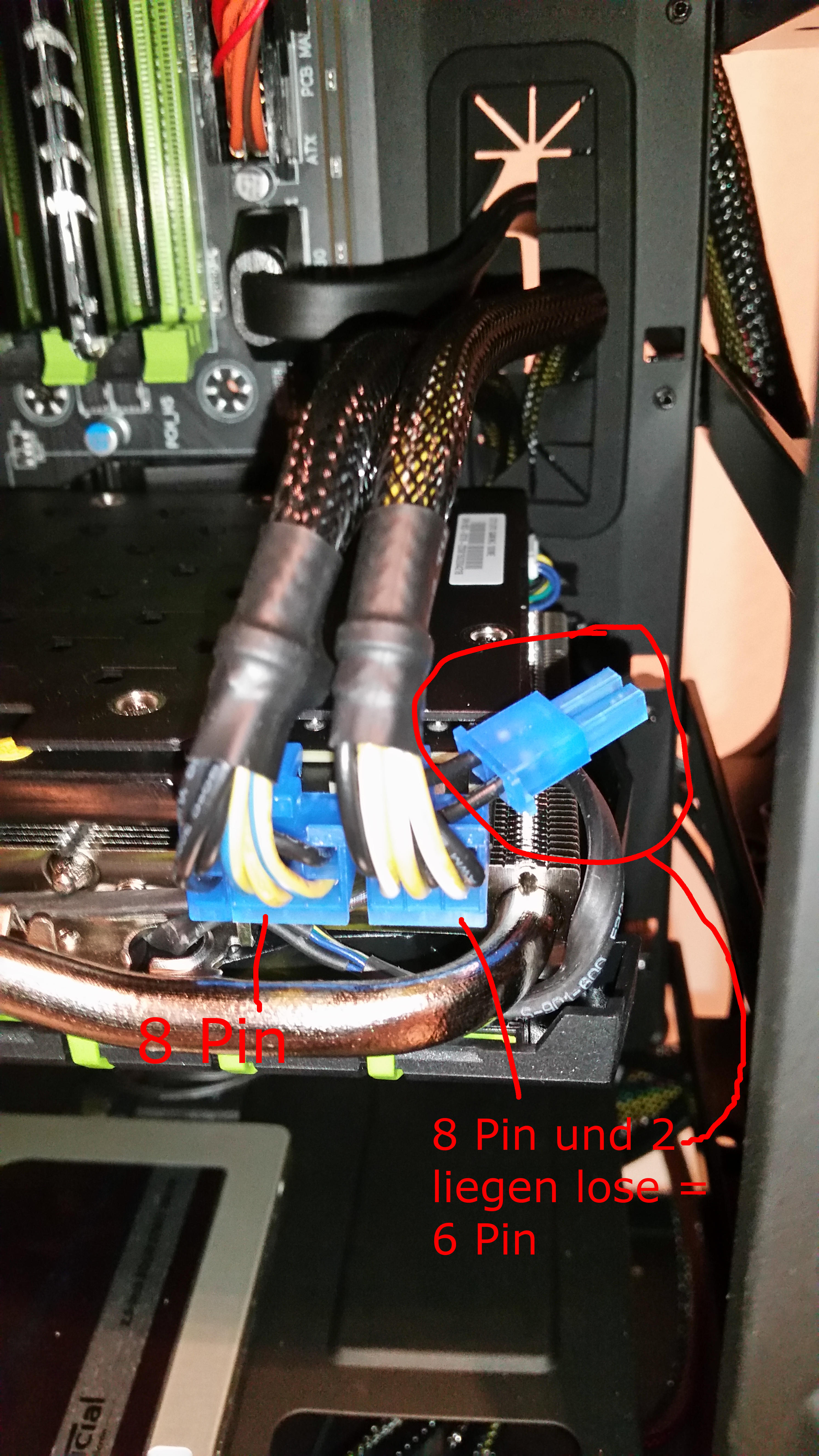

Hey so ich bin gerade dabei die Grafikkarte einzubauen und habe den 8 Pin Stecker (blau vom Bild davor) schon dran gesteckt, doch wo bekomme ich den 6 Pin Stecker her und muss der überhaupt an die Grafikkarte?
Schau nochmal auf dein Bild mit Kabeln.
Das Kabel links ist so eins für die Grafikkarte (6/8-Pin). Entweder alle benutzen (dann 8-Pin, so eins müsste ja schon in der GPU stecken), oder eben 2 der Pins baumeln lassen und nur den 6-Pin-Stecker an die Grafikkarte stecken!
Und ja: Der muss dran!

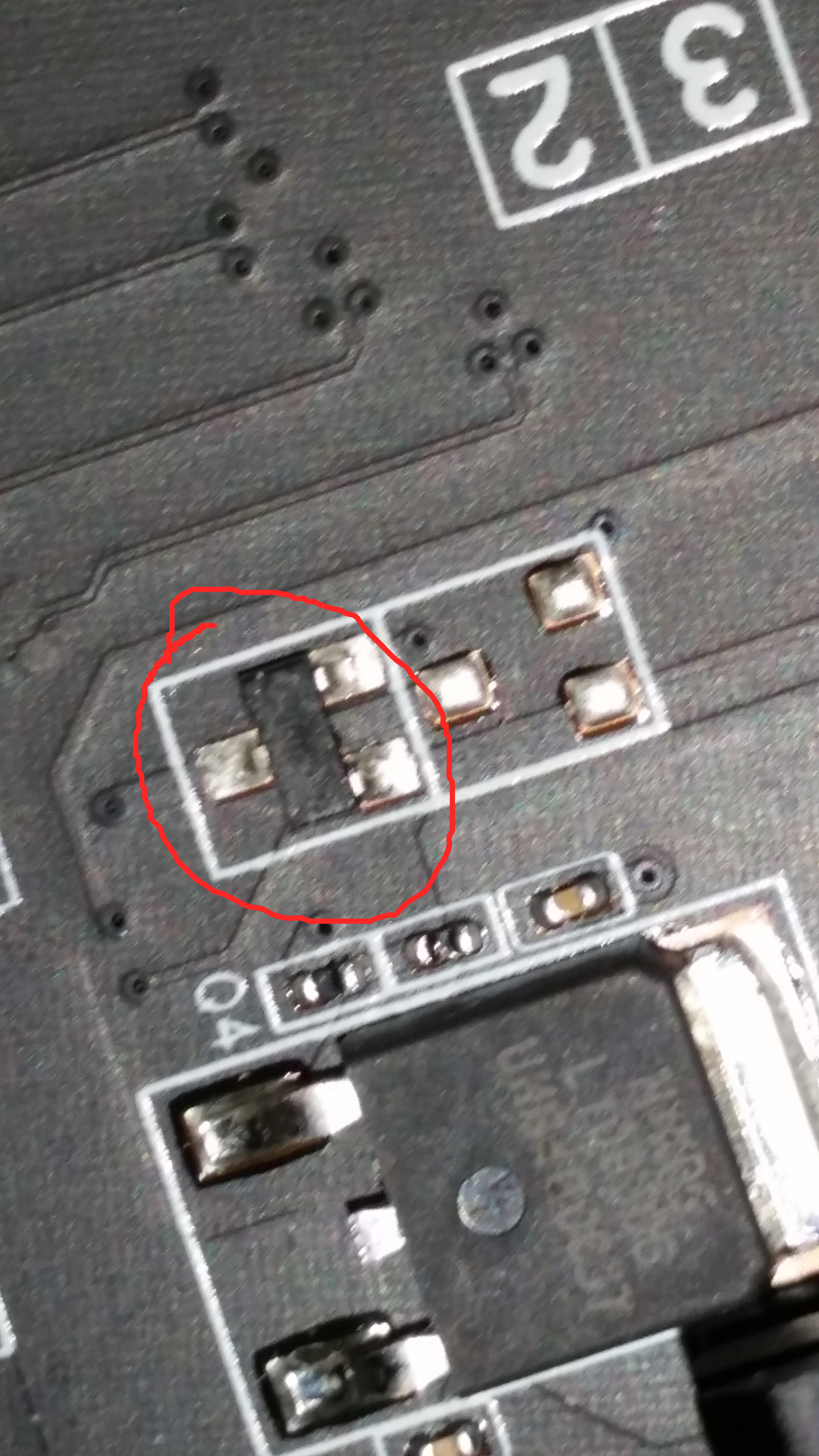

Vorab muss ich aber noch leider sagen(so doof das auch klingen mag), dass mir aus Versehen ein bisschen Spucke auf das Mainboard gekommen ist (nicht viel) und ich habe es dann sofort mich Tüchern vorsichtig weg gewischt, macht das jetzt was aus?:Spucke.jpg

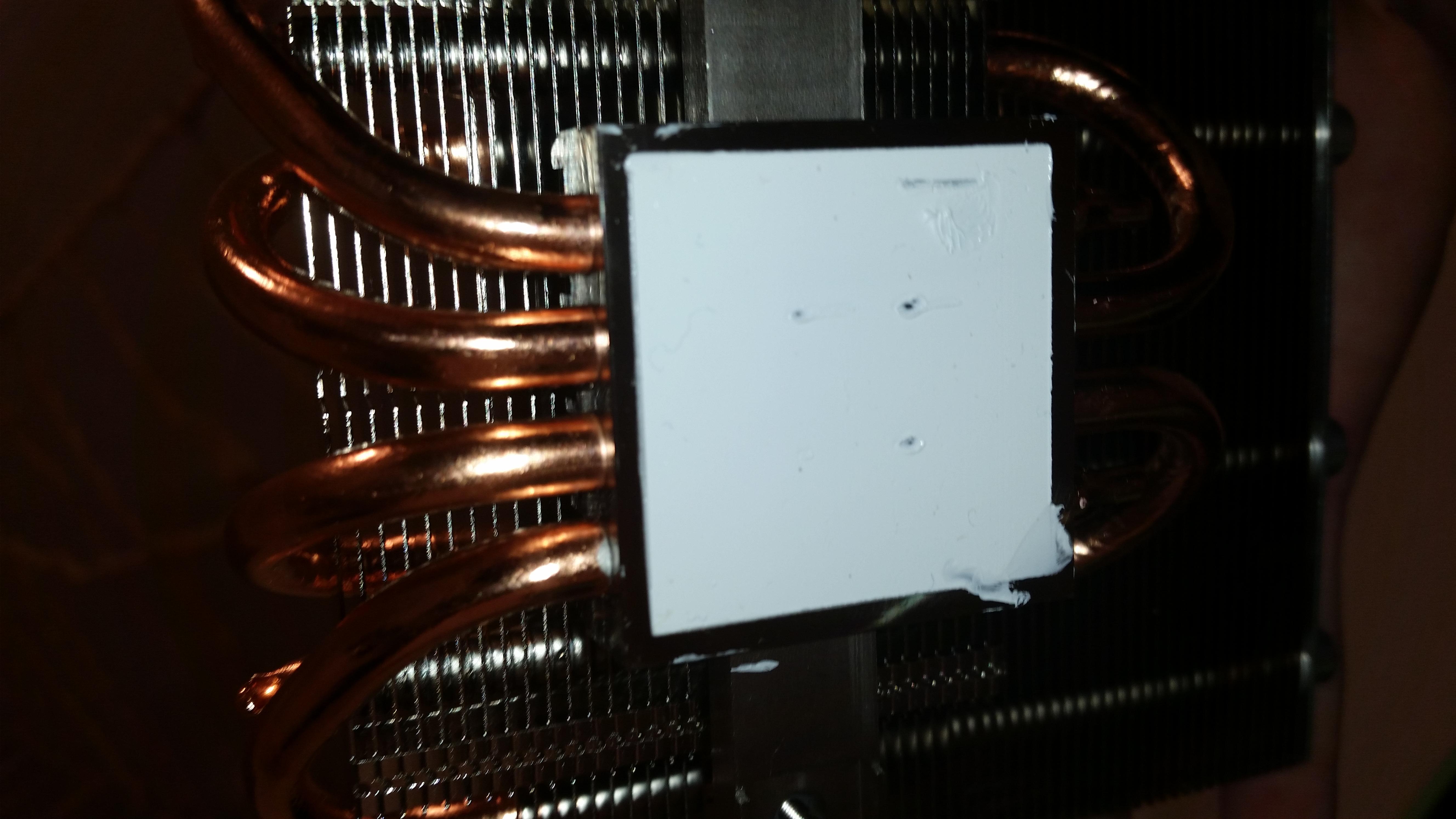

Die Wärmeleitpaste war an der Ecke ein bisschen verwischt, macht das was aus?Gleitpaste.jpg

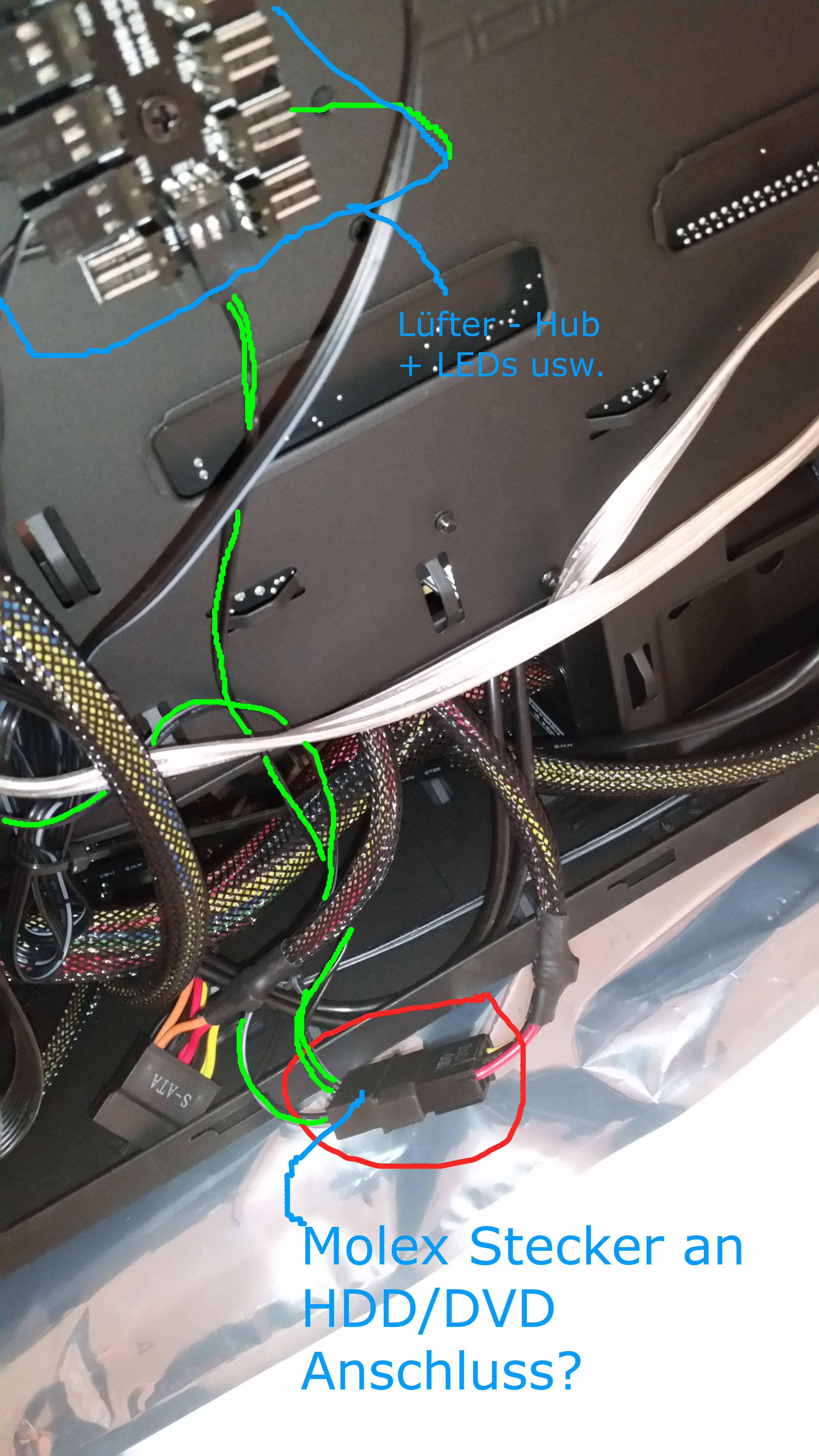

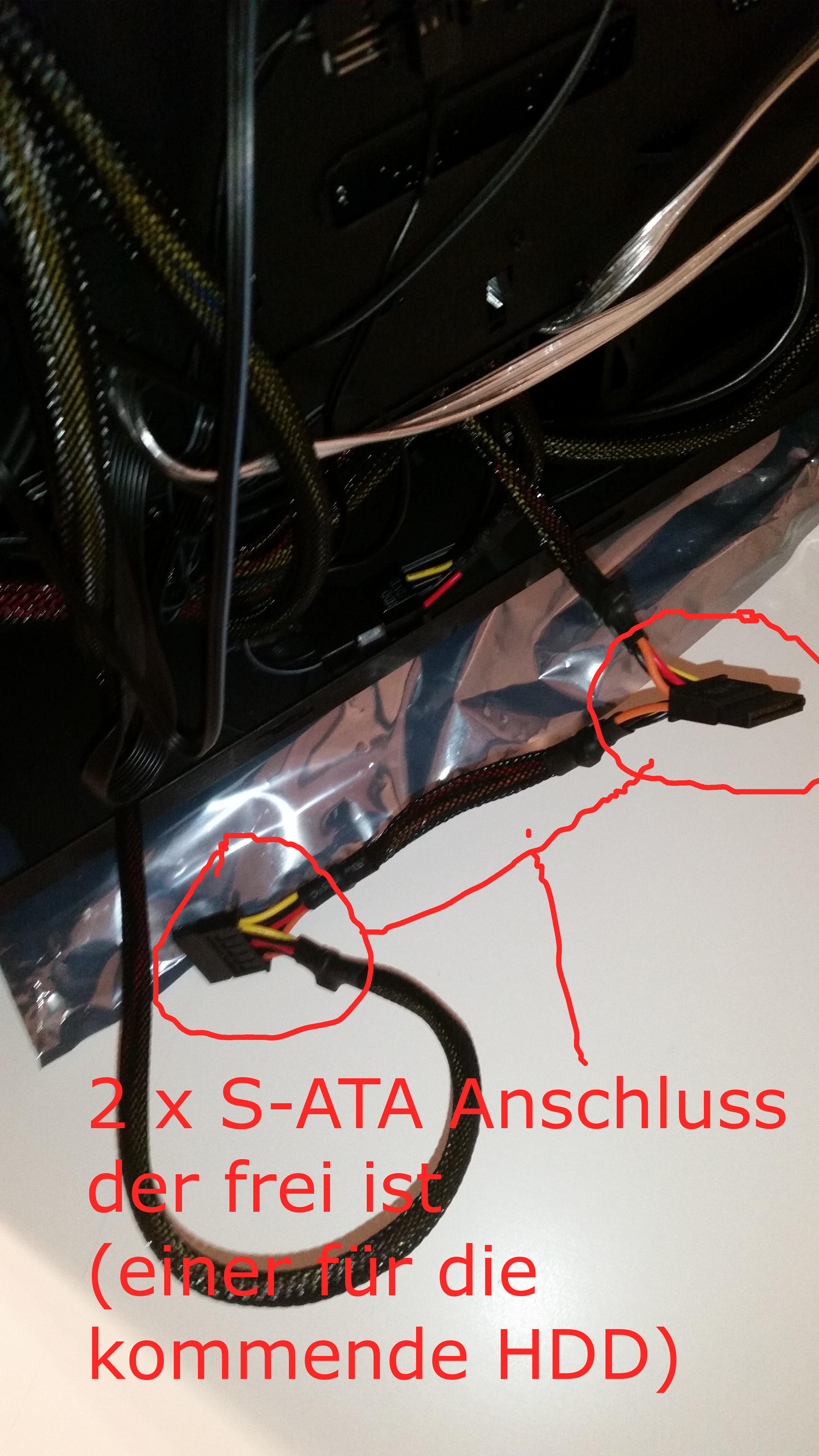

Hier ist das Kabel an das die SSD und der Molexstecker des Gehäuses angesteckt sind. 2 Ports sind noch frei, einer für die HDD und einer wird dann wohl immer frei bleiben, ist das schlimm?:S-ATA Anschlüsse frei.jpg

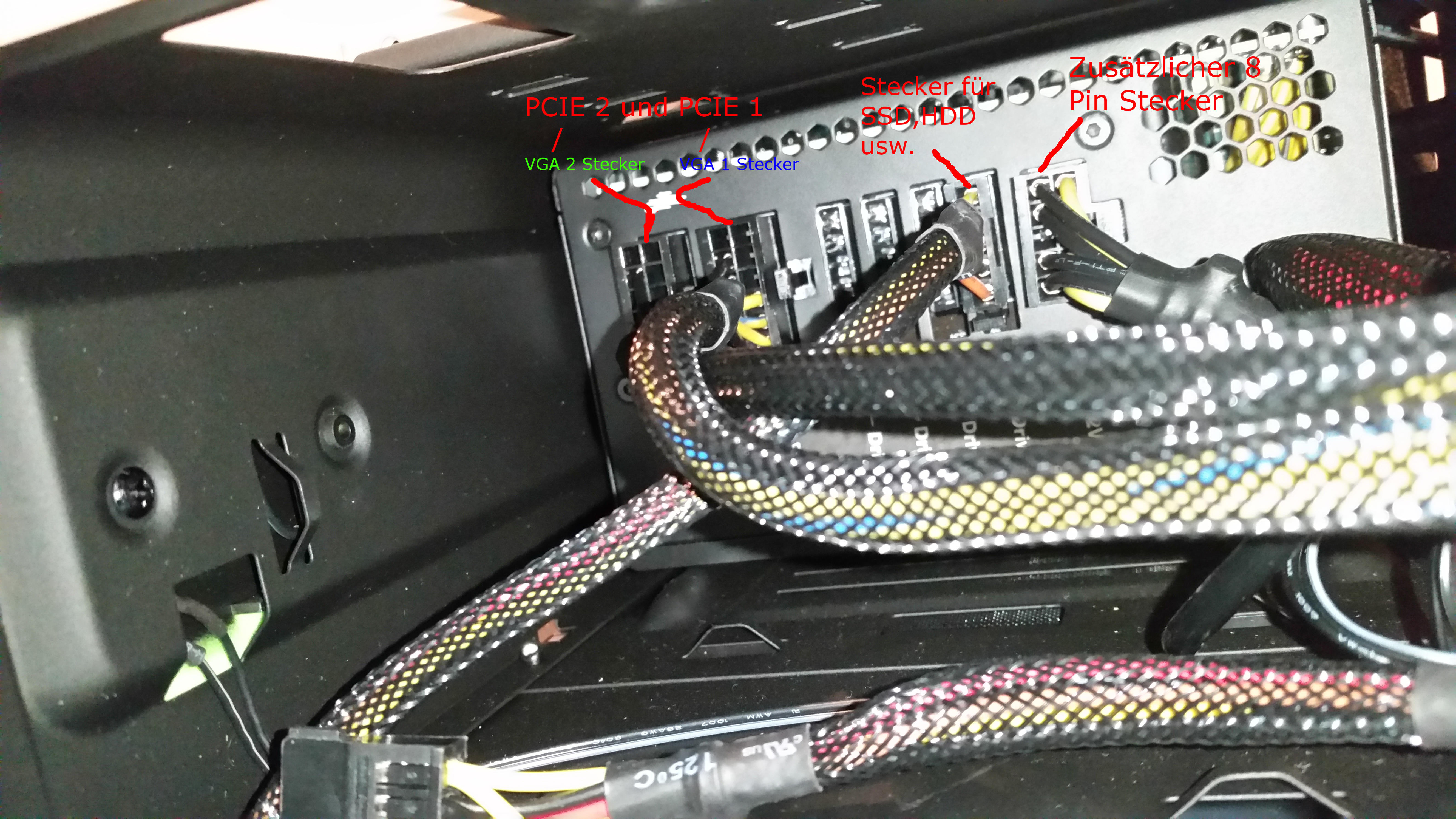

Den Molexstecker vom Gehäuse konnte ich nur (bei dem Kabel, was beim Netzteil mitgeliefert worden ist) an einen Port anstecken, der mit HDD/DVD gekennzeichnet war, ist das ok oder funktioniert das dann nicht?Molex Stecker.jpg
Hier sind die Stecker der Grafikkarte. Ich hatte 2 mal das gleiche Kabel (siehe Bilder davor) und habe bei dem 6 Pin Stecker, einfach 2 Pins des 8 Pin Kabels baumeln lassen. Ist das so in Ordnung, oder stellt das ein Problem da?Grafikkarten Stecker.jpg

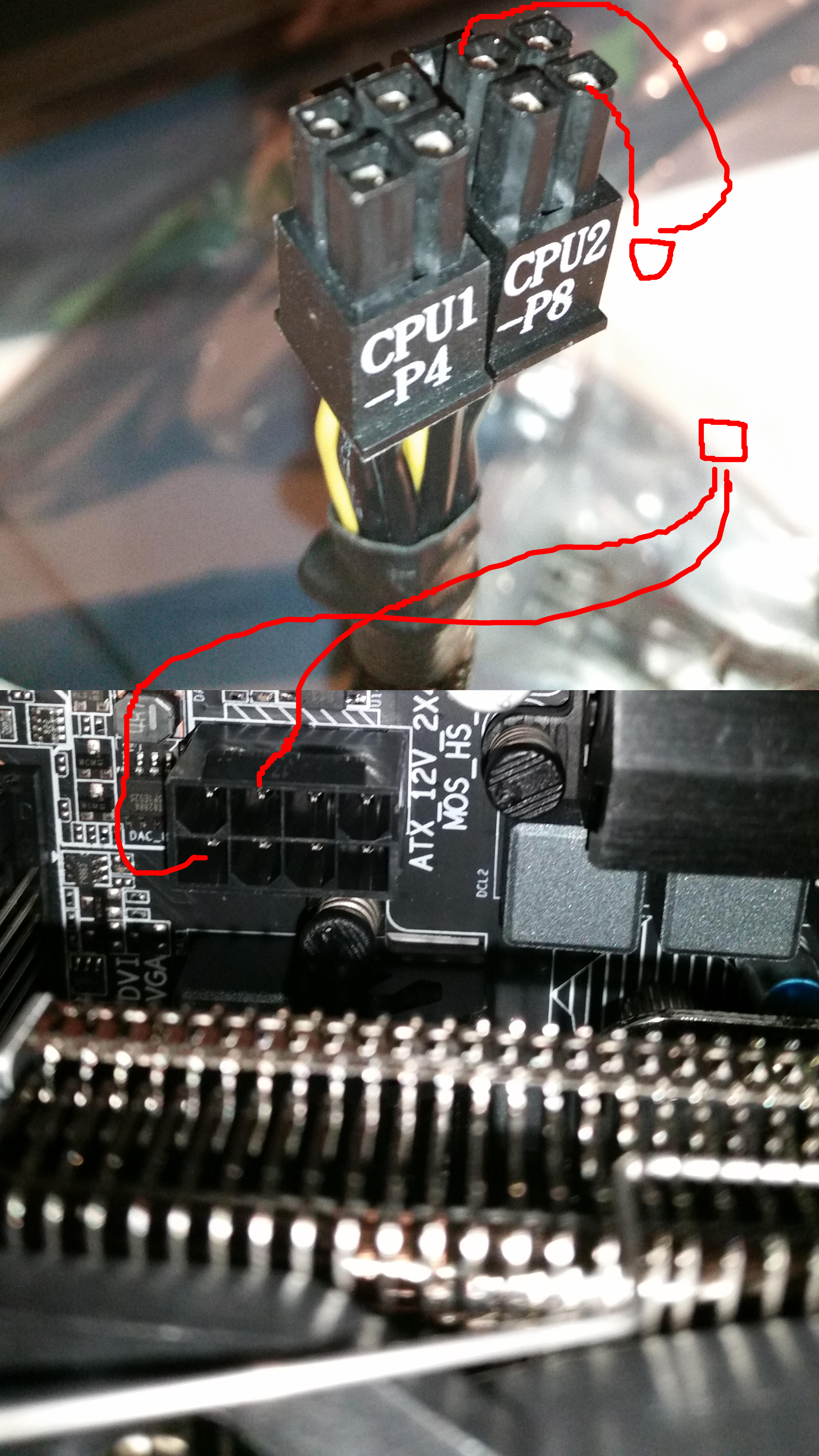

Hier hatte der Stecker für die zusätzliche Stromversorgung (8 Pin, siehe Bilder davor) an zwei Stellen nicht die richtige Einkerbung, passt aber trotzdem 100%. Kann ich den einfach so Stecken lassen, oder brauche ich ein anderes Kabel?8 Pin Stromstecker.jpg

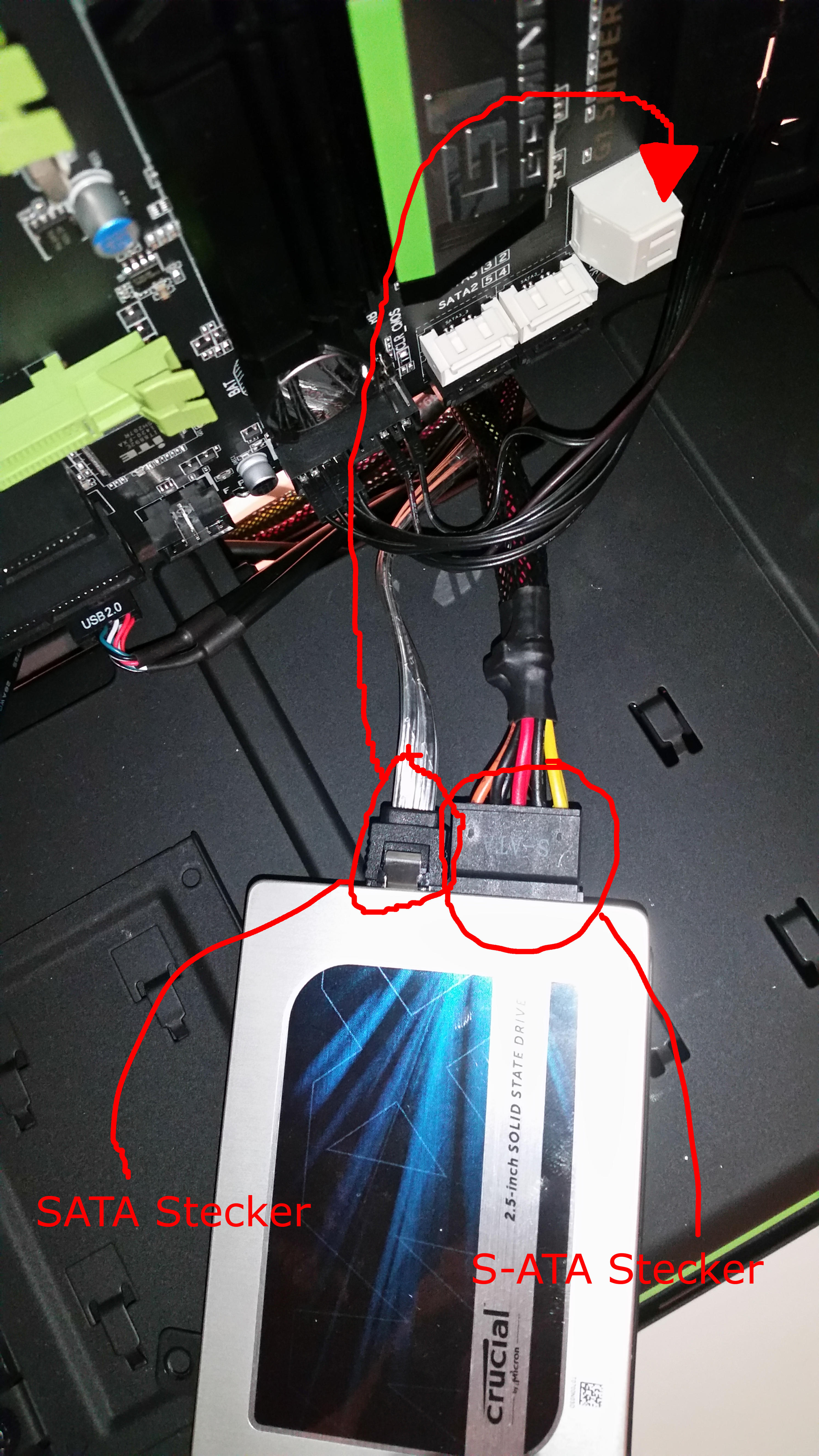

Hier habe ich die SSD mit einem Sata Kabel (mitgeliefert vom Mainboard) und einem S-ATA Kabel (mitgeliefert vom Netzteil, was auch schon ein paar Zeilen zuvor beschrieben wurd) verbunden und das Sata Kabel an den Sata 3 Steckplatz 1 gesteckt. Ist das alles so richtig?SSD.jpg

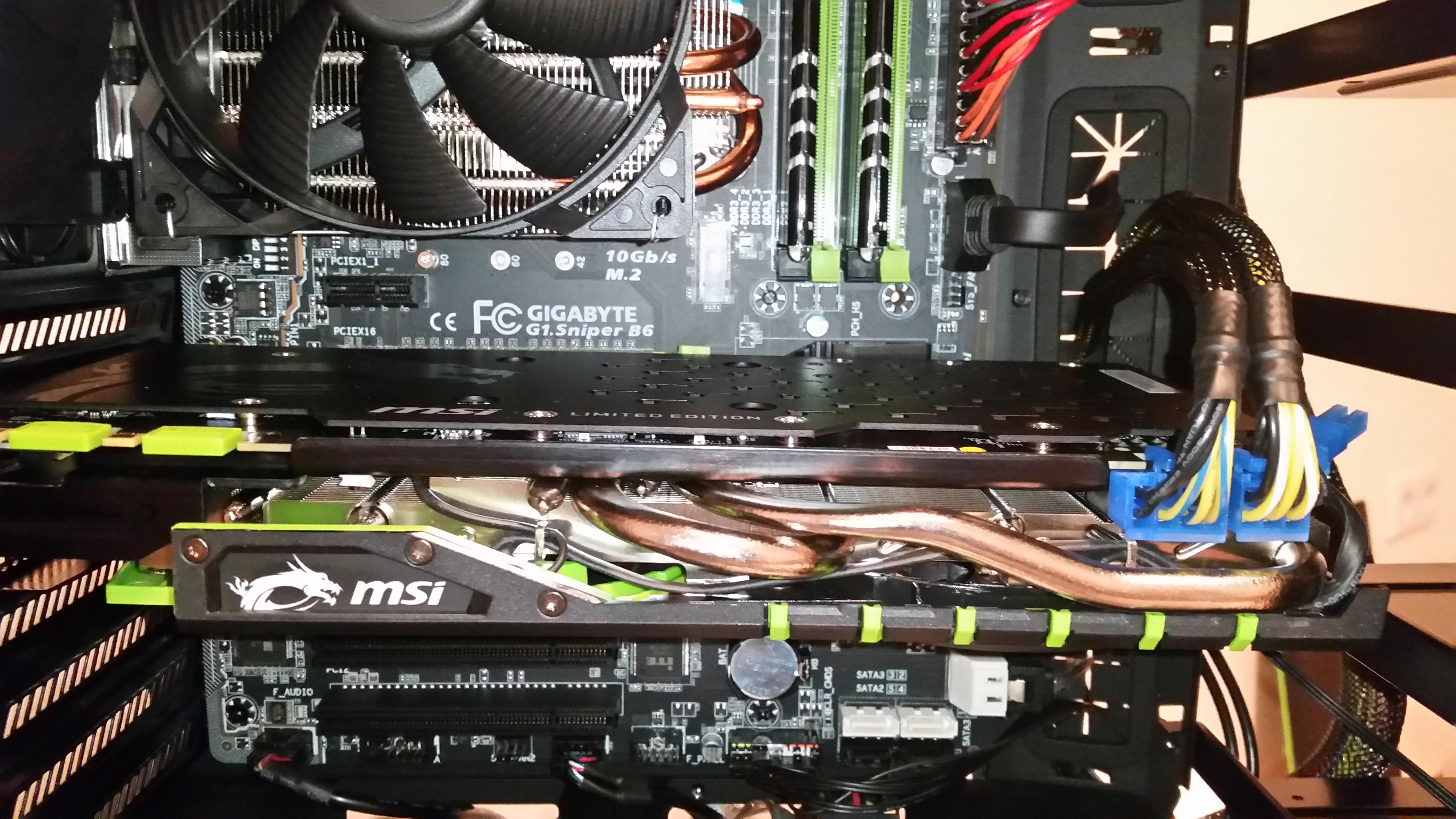

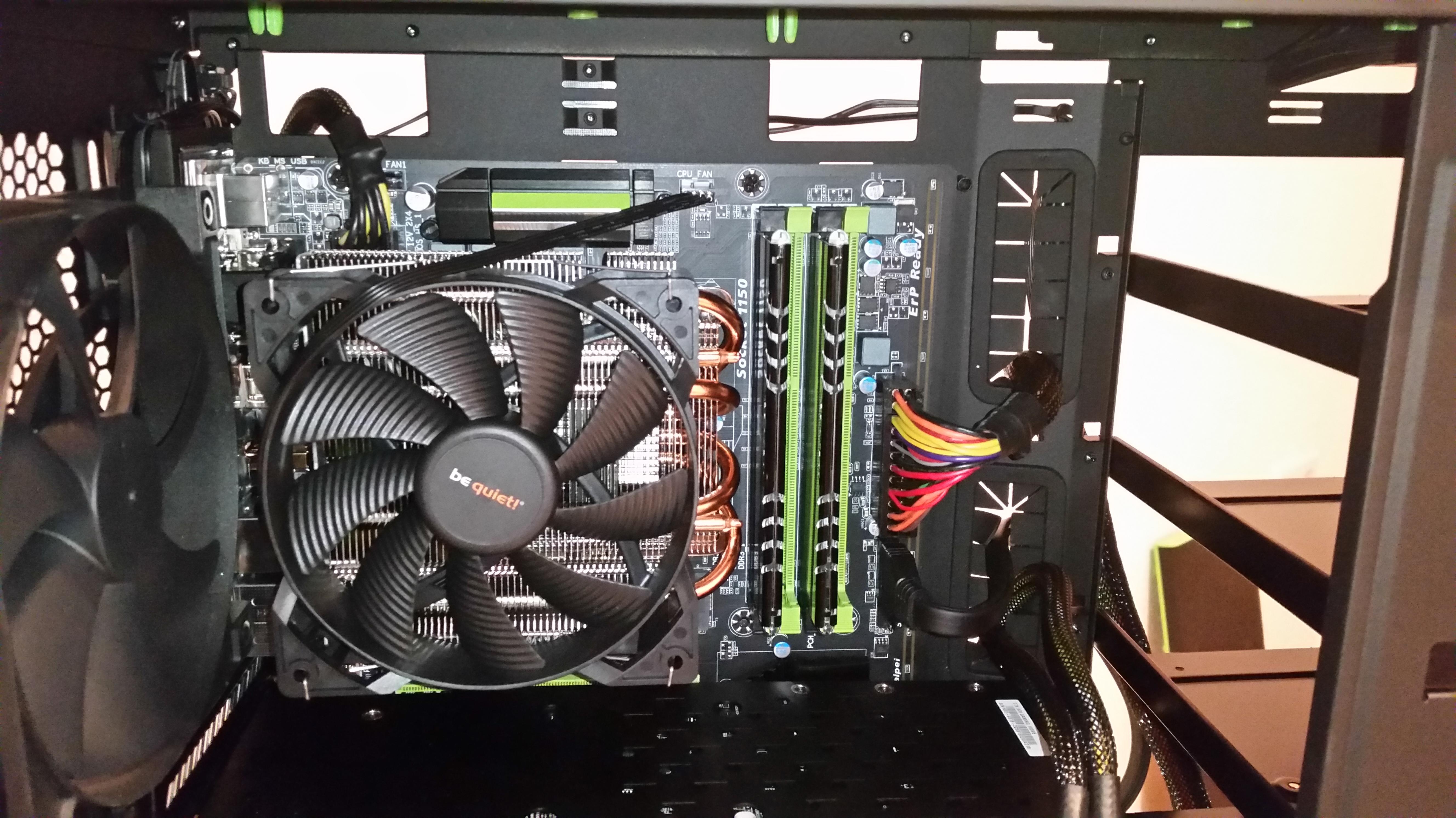

Jetzt folgt noch ein Überblick von meinem PC + Verkabelung. Falls etwas falsch ist, nicht richtig drinnen Steckt oder korrigiert werden muss, bitte mir sagen!

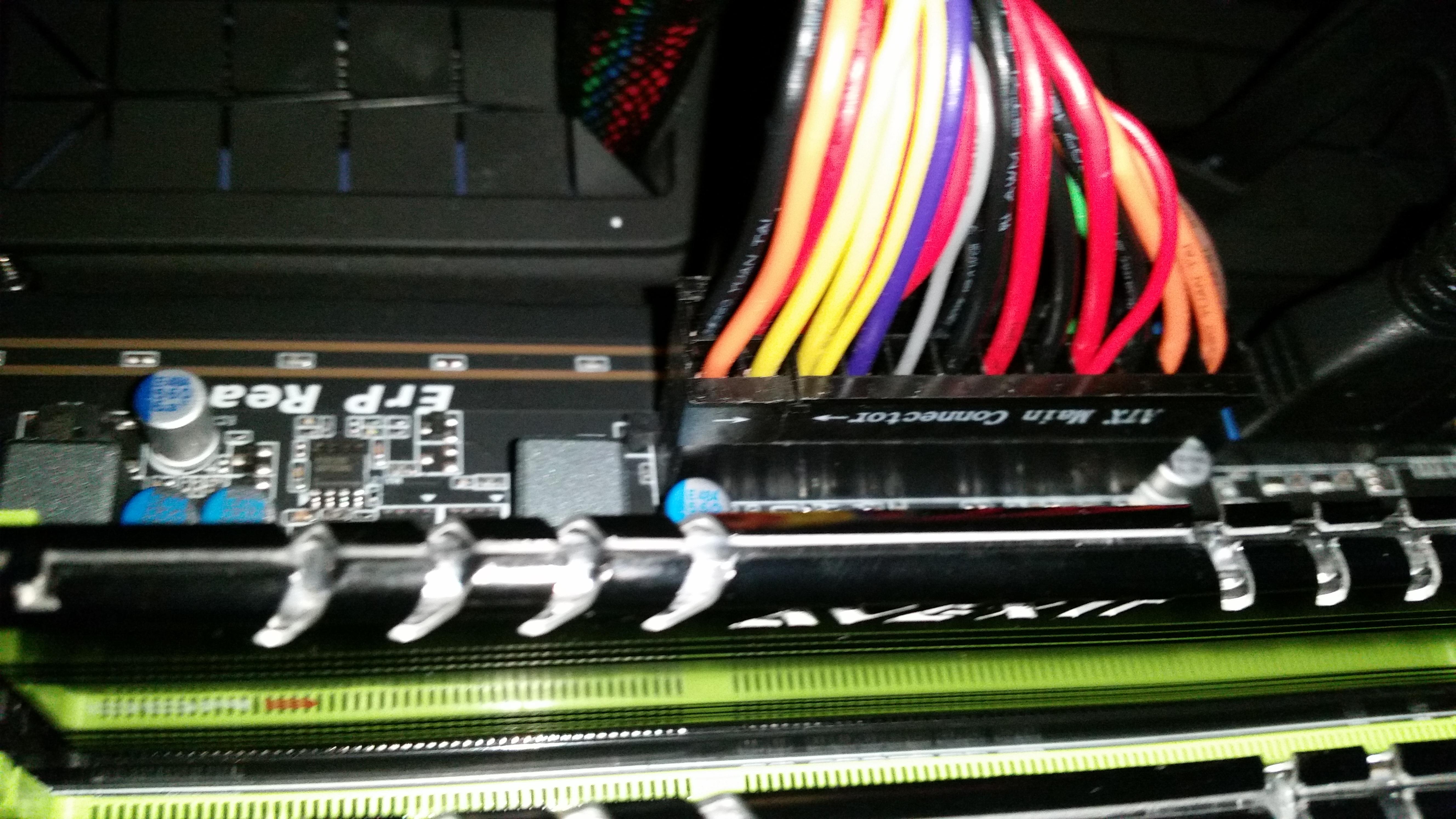

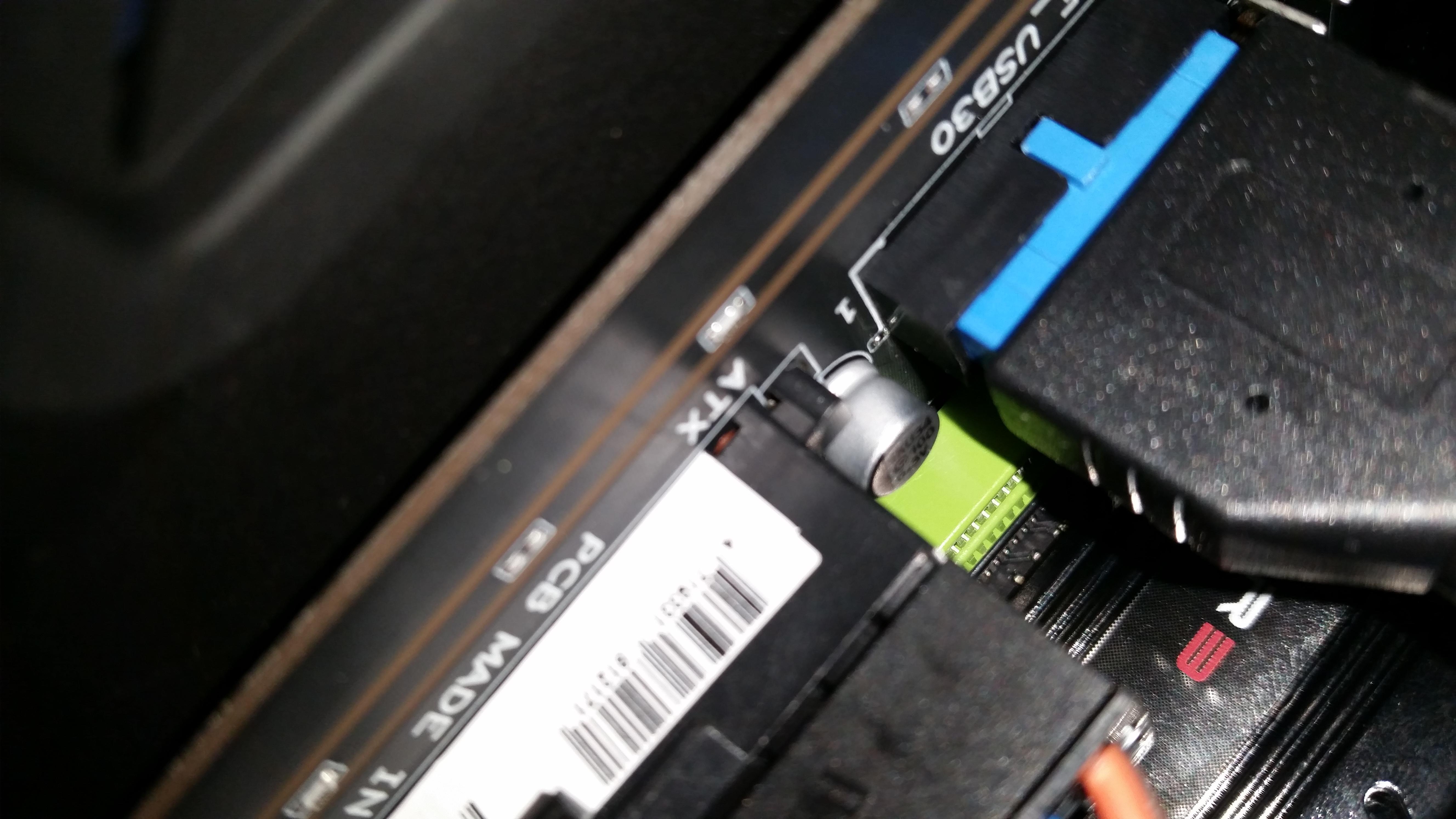

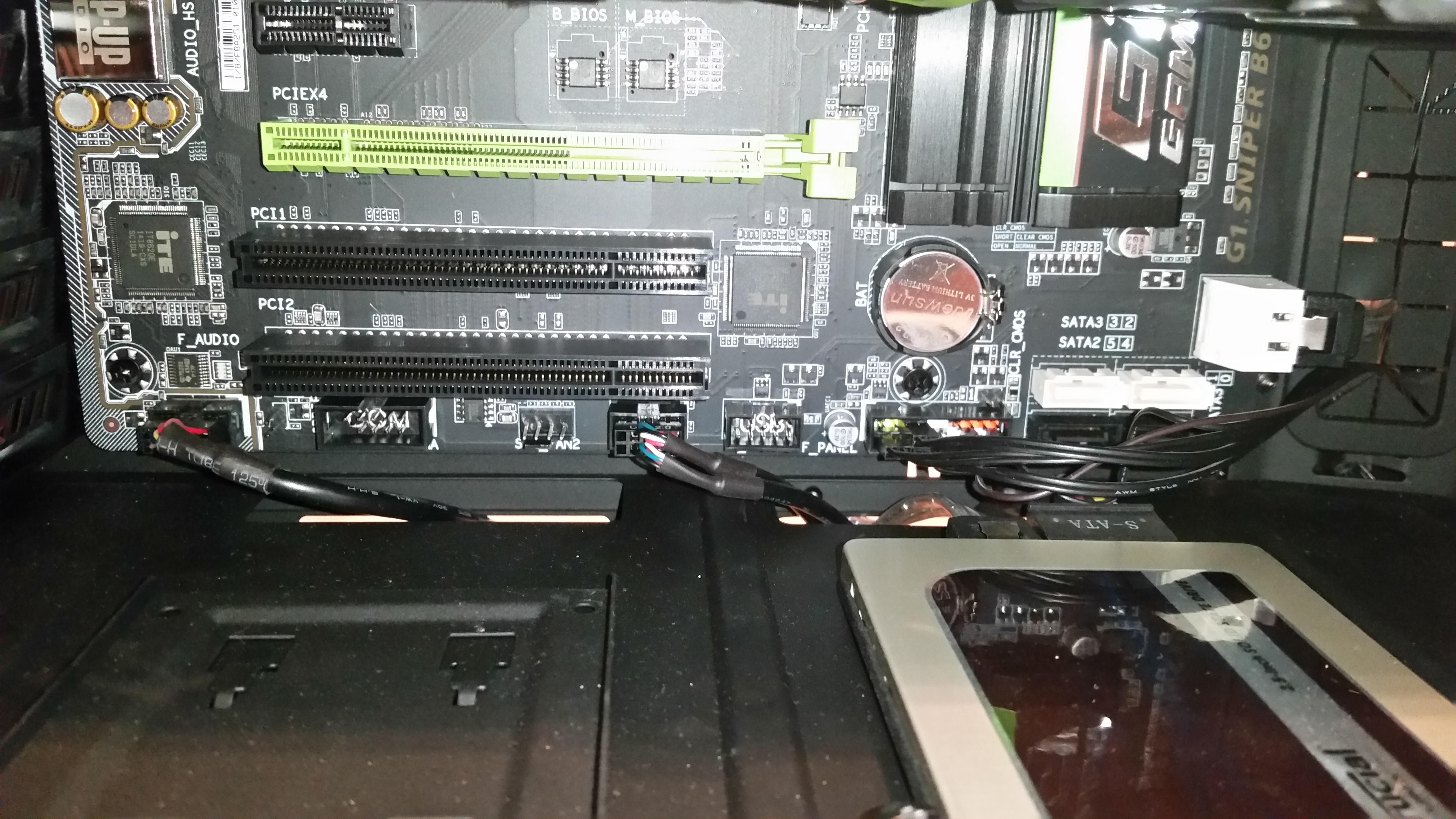

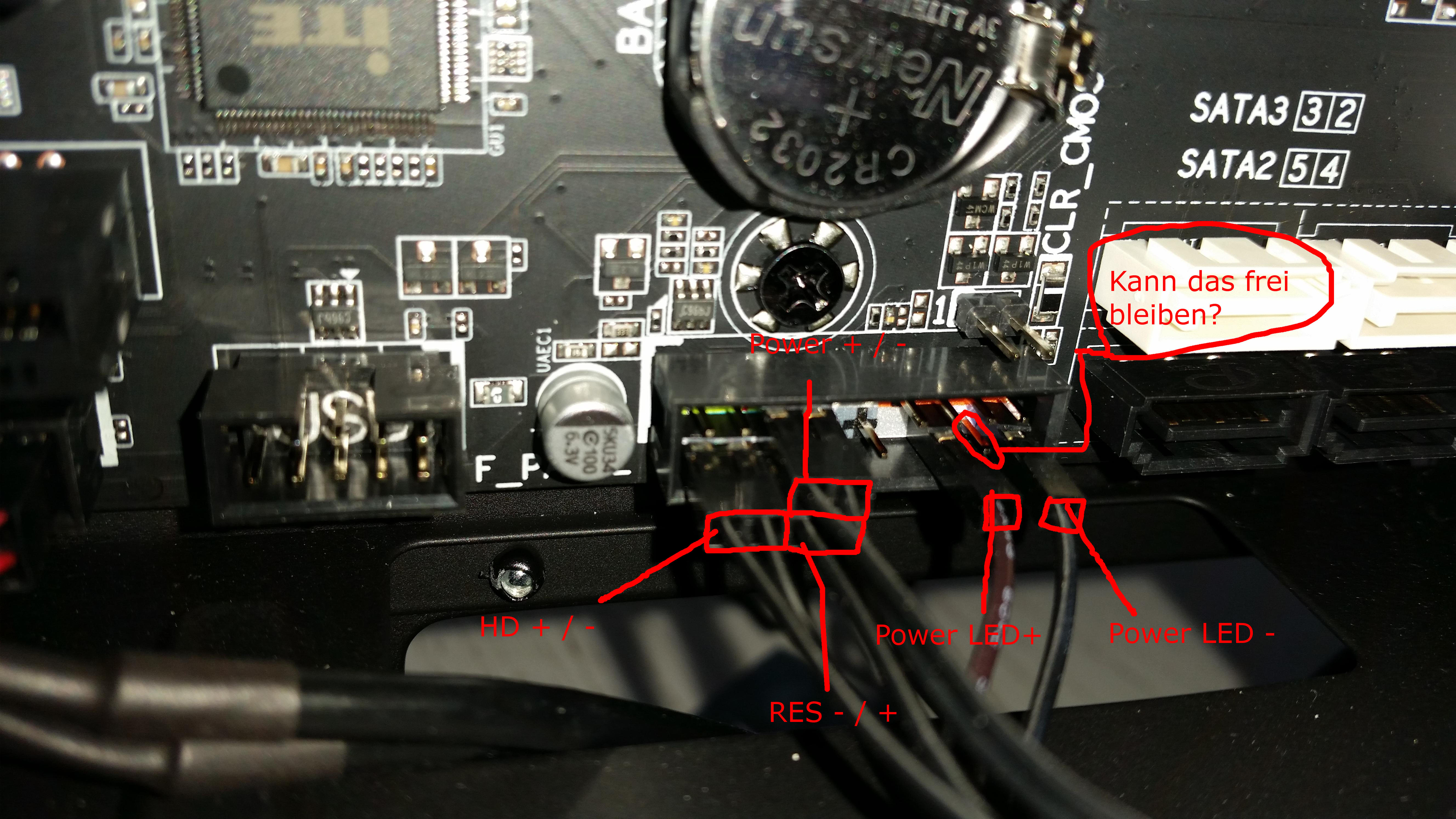

Hier würde ich gerne wissen, ob ich beim Panel alles korrekt angeschlossen habe, abgesehen davon, dass ich keinen Speaker habe. Es gab zwei Minuspol-Anschlüsse für den Power LED Stecker und ich habe den ganz rechts genommen und nicht den in der Mitte. Soll ich das ändern, oder kann das so bleiben?:Panel.jpg

Müsste soweit passen, sollte etwas wichtiges nicht angeschlossen sein oder es einen Kurzschluss geben, geht der Rechner beim abschalten sofort wieder aus.
Sieht doch ganz gut aus.
Beim 8-Pin-ATX-Stecker ist es eigentlich wie beim 24-Pin-ATX: Du hast auf der einen Seite der Buchse eine "Nase" und auf der gleichen des Steckers einen "Haken" ... die beiden übereinander und "Klick" ...
Wegen den Front-Anschlüssen (HDD, Power-LED etc.) hilft ein Blick ins Handbuch des Mainboards ...
