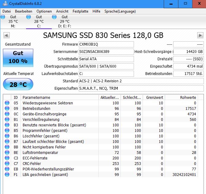

Naja meine 830er wäre sicher nach dem Thread schon kaputt ..
